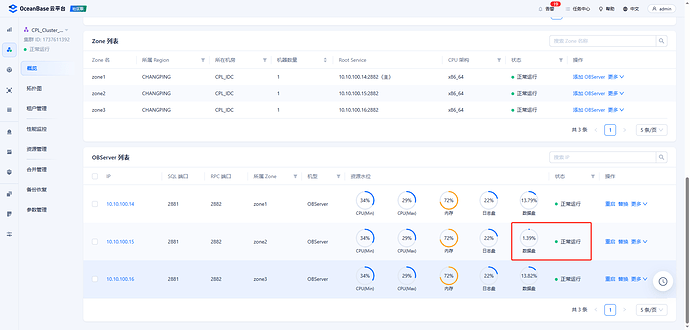

数据库为1-1-1架构,节点数据分布不均衡
如果在zone2的节点恢复后,数据还会恢复到每个节点一模一样吗
会恢复为一致情况
咋样,有结果了不。回复节点好使吗
节点还在宕机着在,还在排查宕机原因

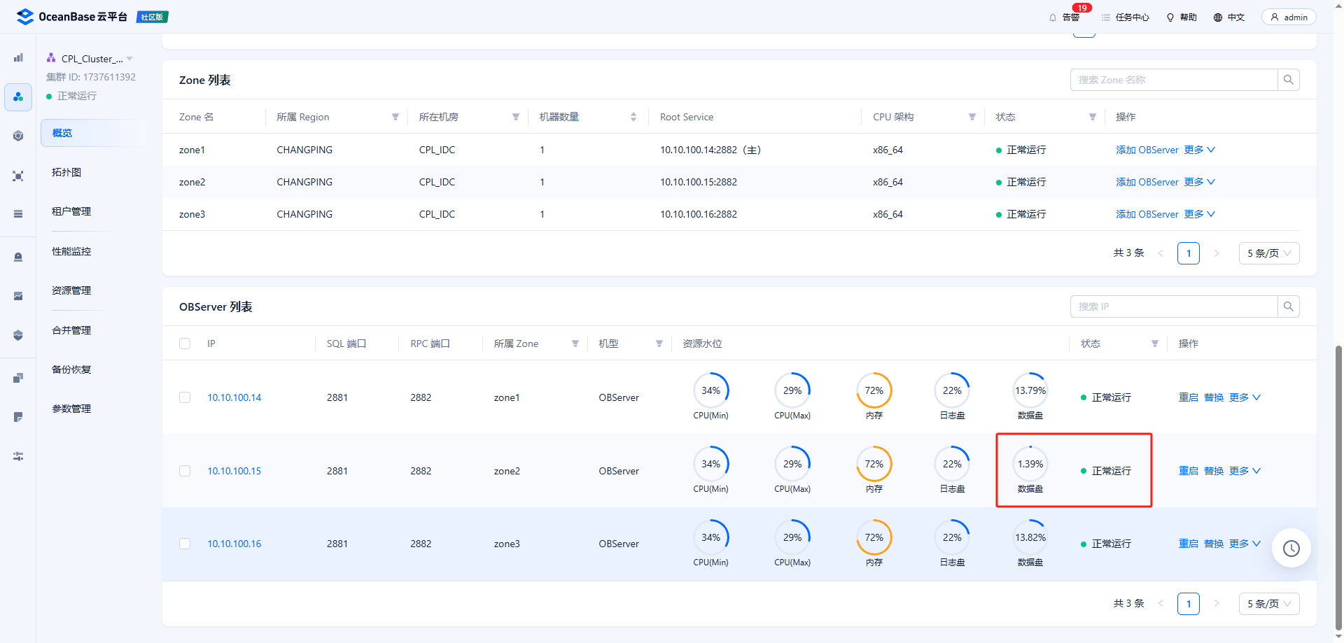

老师您好,我这个集群昨晚又出现宕机了,我手动重启了集群,节点的数据量还没有均衡,这个是在什么时间点能均衡呢
这是在追数据吧?还没完全恢复正常?
数据追平
没有,集群现在基本每天宕机,只能手动启动,启动后就是这样了
看着是追了一些数据进来,还没追平

我这个磁盘不行,我看另外两个节点的数据量为1.6T,如果磁盘性能比较好的话,一般追平需要多长时间呢
你这个节点总是宕机有问题的,建议先修复了。数据一直追不完可能跟宕机有关

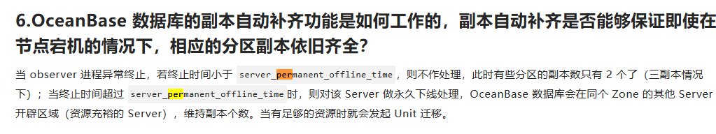

老师您好,我想请问下,每次集群重启后,observer节点的数据,为什么是从0%开始追呢,我之前理解的哪怕集群宕机了,各节点的数据还应该在对应的ObServer呢
https://www.oceanbase.com/knowledge-base/oceanbase-database-20000000079?back=kb
