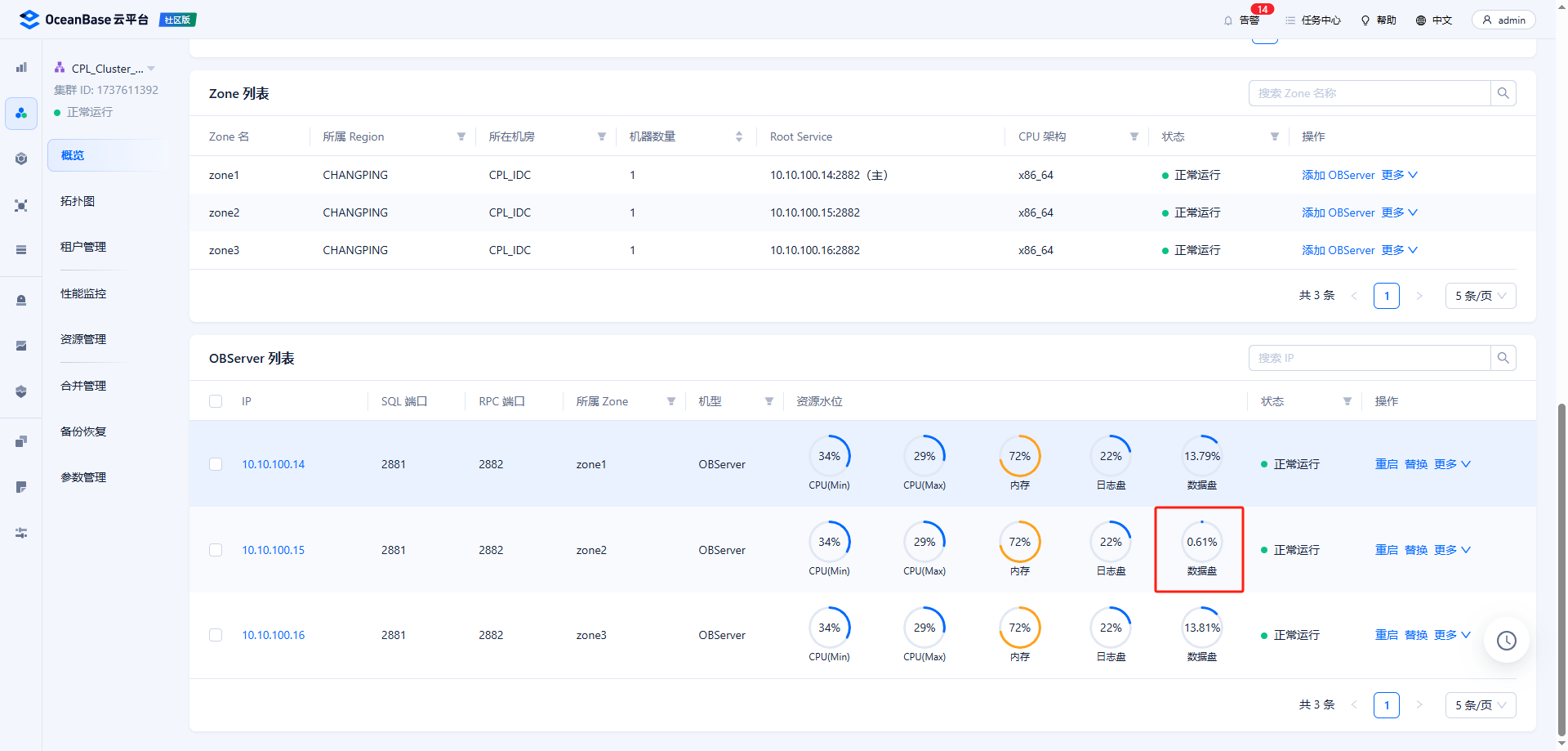

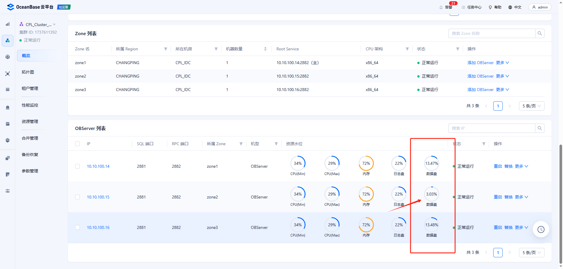

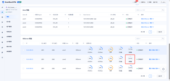

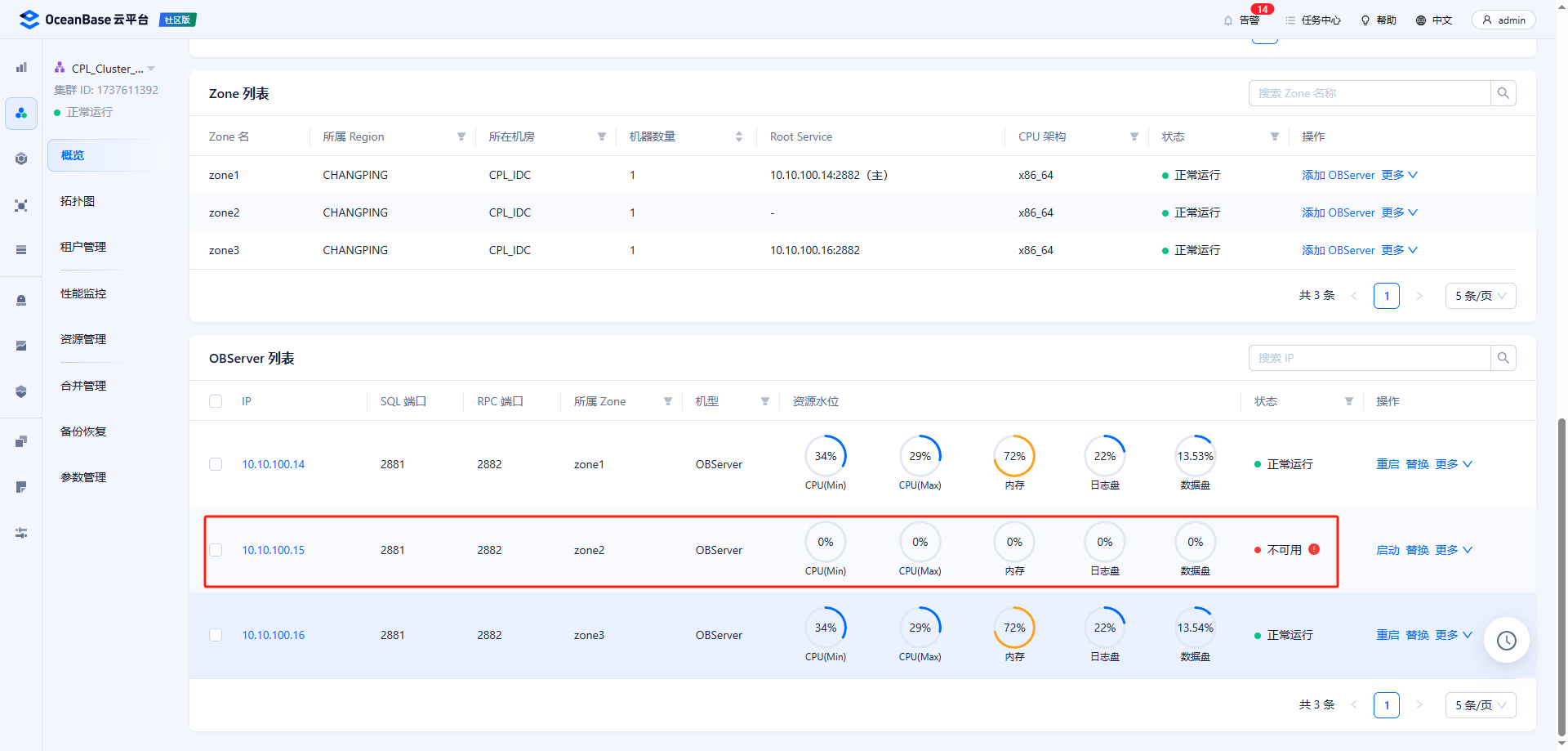

老师您好,我们现在是1-1-1架构,为什么其中10.10.100.15节点的数据量,比另外两个节点相差很多呢,我之前一直理解的是OB会在节点间做数据迁移,趋于平衡后,各节点的数据量应该是很接近的
数据是新导入的么 负载均衡任务是每隔两小时执行一次的。
优先级顺序如下:分区属性对齐(table group对齐) > 分区数量均衡 > 分区磁盘均衡

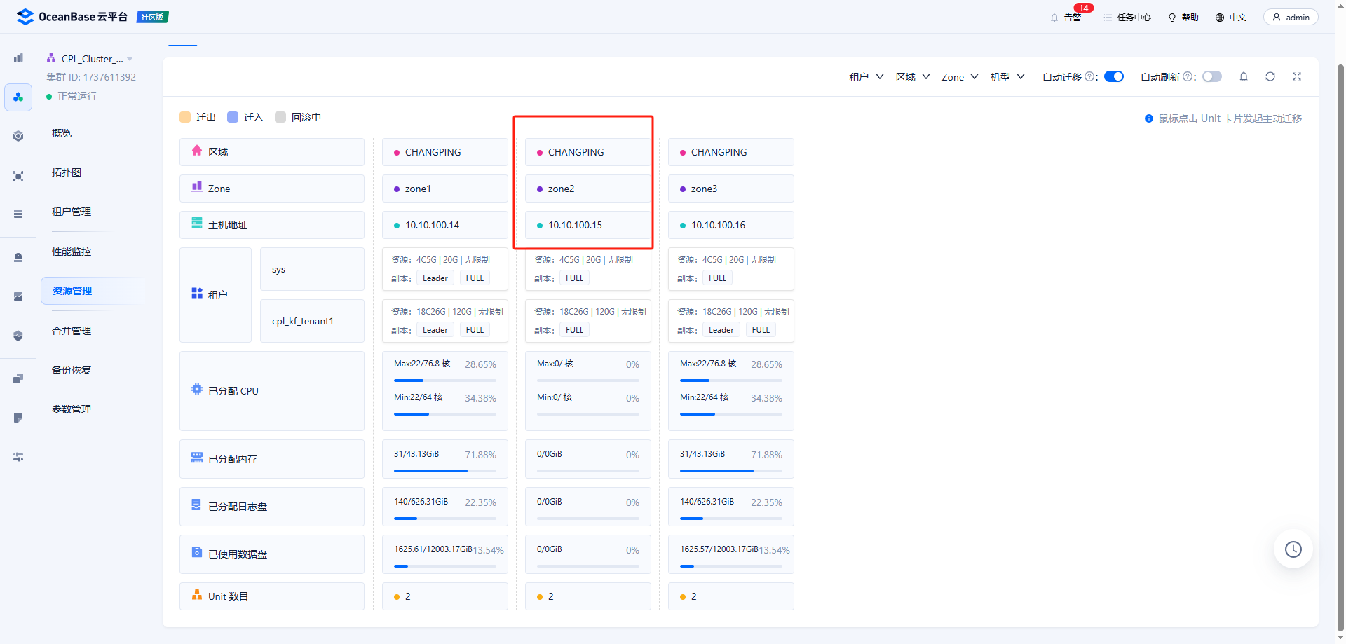

左边菜单里有【资源管理】入口,点一下那个,发那个截图 更好看一些
至少有95%以上的数据已经迁移过来有3个月了,有少量数据还在迁移中,我是今天上午看到节点的数据量差别还挺多,不知道是什么原因

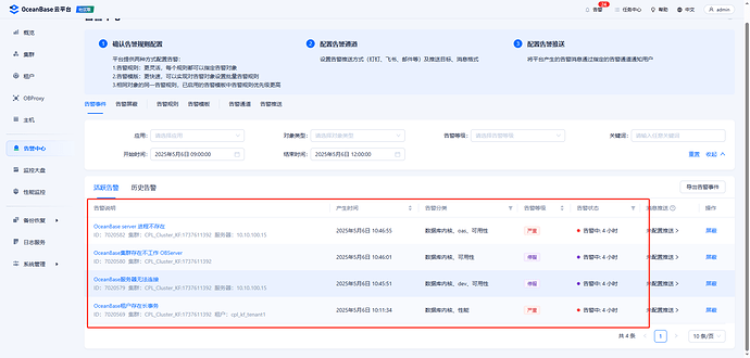

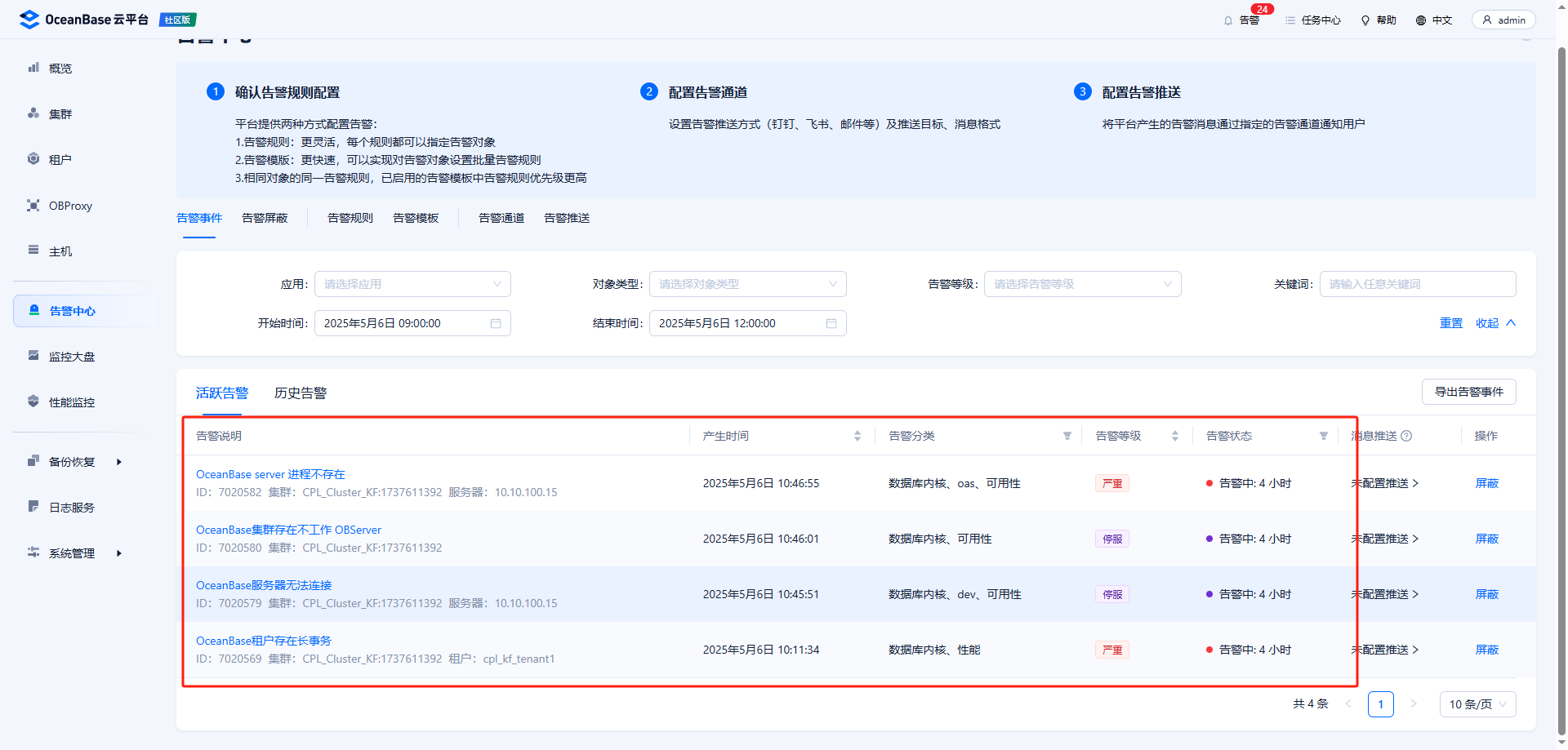

先判断下是什么导致节点不可用了。主机故障还是ob进程消失了。查一下ocp的告警
老师您好,我的节点宕机问题,已经提了一个帖子,有老师再帮我跟踪,这个问题的帖子,主要是需要您帮我们指点分析为什么节点的数据分布相差很大,数据分布相差很大是上午9点发现的,上午11点这个节点宕机了

你这里是1-1-1集群,原理下 每个节点数据是一模一样的。zone2数据缺失应该就是节点故障导致。
并不是数据分布不均匀,ob的每个zone都是一份完整的数据
如果在zone2的节点恢复后,数据还会恢复到每个节点一模一样吗
会恢复为一致情况

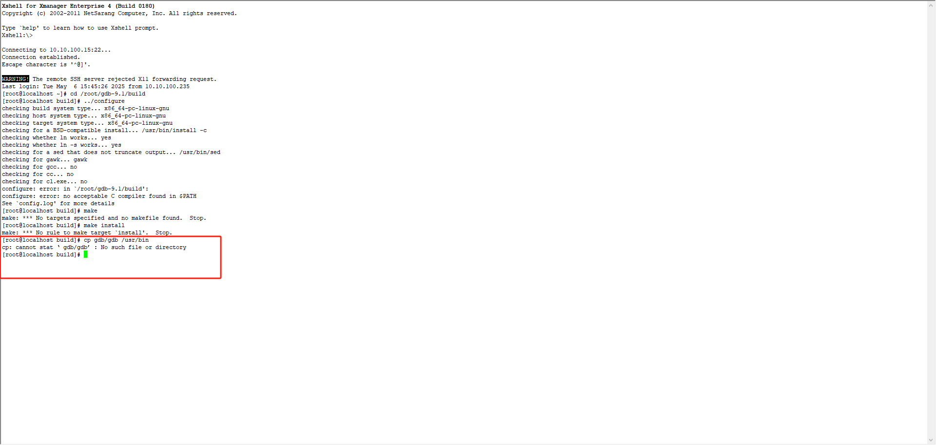

您好,这是节点宕机的帖子的链接,现在gdb编译环境过不去
