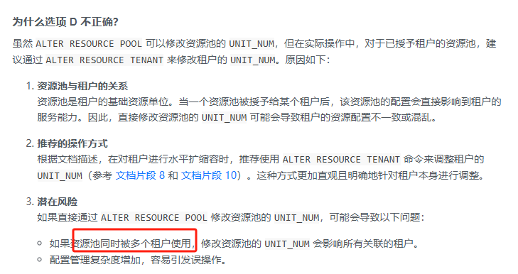

  3. 潜在风险
    如果直接通过 ALTER RESOURCE POOL 修改资源池的 UNIT_NUM,可能会导致以下问题:
    • 如果资源池同时被多个租户使用,修改资源池的 UNIT_NUM 会影响所有关联的租户。
    • 配置管理复杂度增加,容易引发误操作。

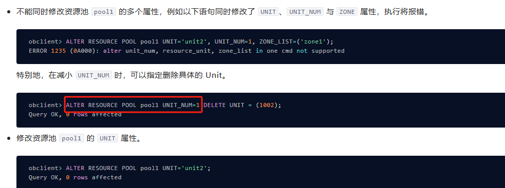

资源池不可能被多个租户使用是,一个资源池只能归属一个租户
不能同时修改资源池 pool1 的多个属性,例如以下语句同时修改了 UNIT、UNIT_NUM 与 ZONE 属性,执行将报错。
obclient> ALTER RESOURCE POOL pool1 UNIT='unit2', UNIT_NUM=1, ZONE_LIST=('zone1');
ERROR 1235 (0A000): alter unit_num, resource_unit, zone_list in one cmd not supported
https://www.oceanbase.com/docs/common-oceanbase-database-cn-1000000000035055

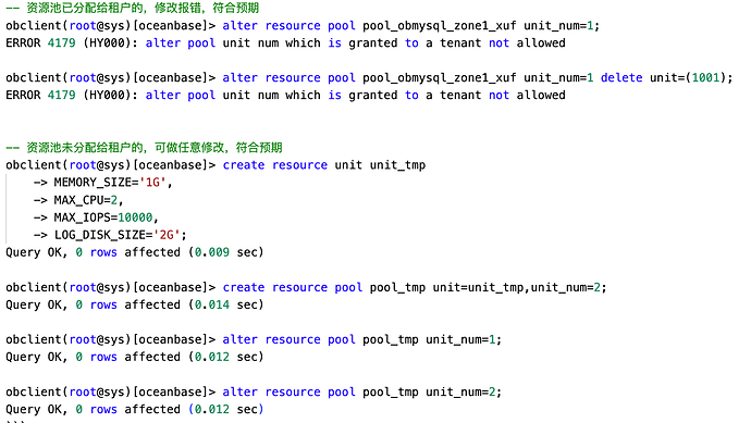

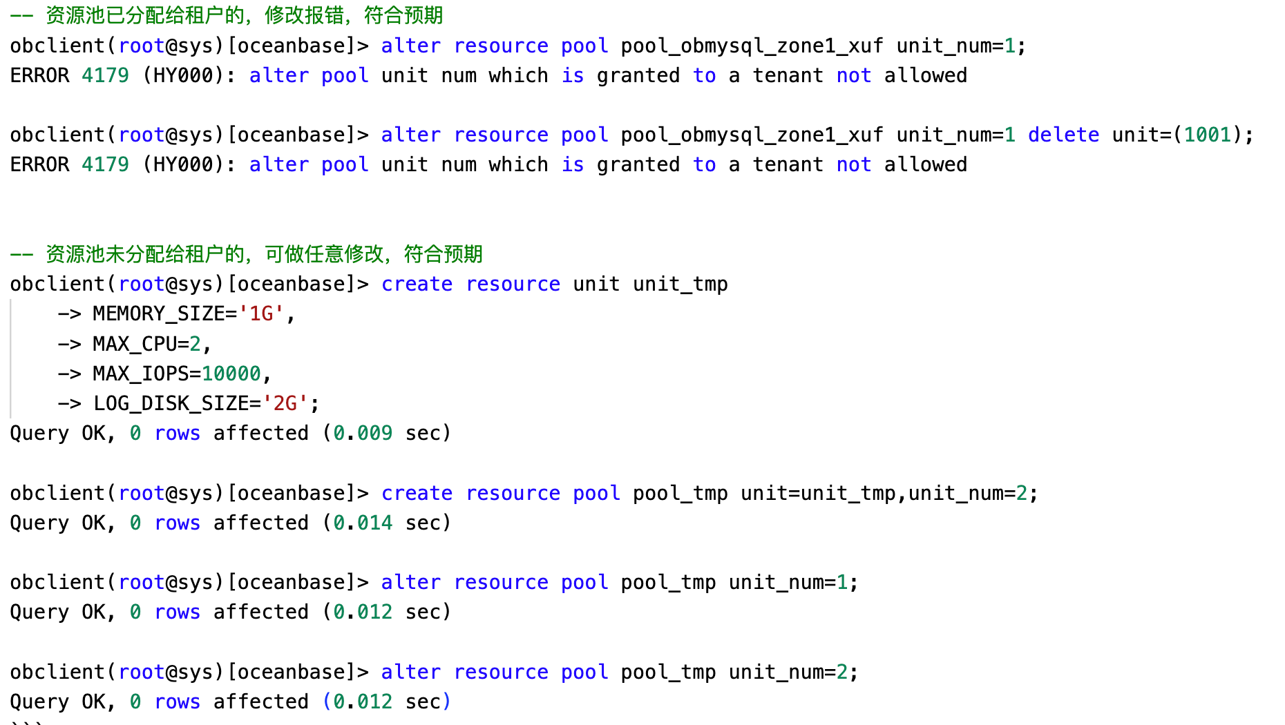

D的这个命令如果创建资源池之后在没有分配给租户之前,这个命令是没问题的,但是分配给租户之后,如果想要缩容需要用 alter resource tenant 的命令来修改unit_num的个数
一个资源池只能属于一个租户,你标红的地方本身就有问题
借用余振兴老师测试,已经分配给租户的,不能再修改pool的unit_num
