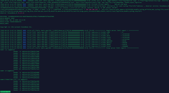

[root@k8s-node210 log]# grep ERROR observer.log
[2025-04-28 13:23:36.499904] EDIAG [SERVER] init_io (ob_server.cpp:2538) [6983][observer][T0][Y0-0000000000000001-0-0] [lt=12][errcode=-4009] log block mgr init failed(ret=-4009, ret=“OB_IO_ERROR”) BACKTRACE:0x9525fb6 0x90a6216 0x90a5779 0x90a5246 0x90a4ee4 0x90a4cdb 0x118536ea 0x11814034 0xdafae55 0x248583b0 0xdaf60bd 0x7fc663a7eaf5 0x9832434
[2025-04-28 13:23:36.499936] EDIAG [SERVER] init (ob_server.cpp:341) [6983][observer][T0][Y0-0000000000000001-0-0] [lt=29][errcode=-4009] init io failed(ret=-4009, ret=“OB_IO_ERROR”) BACKTRACE:0x9525fb6 0x90a6216 0x90a5779 0x90a5246 0x90a4ee4 0x90a4cdb 0x11821c60 0x11813ec0 0xdafae55 0x248583b0 0xdaf60bd 0x7fc663a7eaf5 0x9832434
[2025-04-28 13:23:36.499956] EDIAG [SERVER] init (ob_server.cpp:554) [6983][observer][T0][Y0-0000000000000001-0-0] [lt=17][errcode=-4009] [OBSERVER_NOTICE] fail to init observer(ret=-4009, ret=“OB_IO_ERROR”) BACKTRACE:0x9525fb6 0x90a6216 0x90a5779 0x90a5246 0x90a4ee4 0x90a4cdb 0x11827c62 0x118168c2 0xdafae55 0x248583b0 0xdaf60bd 0x7fc663a7eaf5 0x9832434
[2025-04-28 13:23:36.500004] ERROR [SERVER] init (ob_server.cpp:558) [6983][observer][T0][Y0-0000000000000001-0-0] [lt=17][errcode=-4009] [server_start 4/18] observer init fail. you may find solutions in previous error logs or seek help from official technicians.
lscpu看下是否支持avx,或者把启动日志发出来看下
这个版本要avx的,看了下你的cpu支持,可以开启下avx,再重启试试

启动一段时间后就停止了。你可以尝试下手动拉起看报错,估计就是avx的问题了。
看你的lscpu是没开启的,但是cpu型号是支持的。如果你不会操作或者无法操作,可以使用4.2.2.1版本的oceanbase,这个版本不需要avx。
