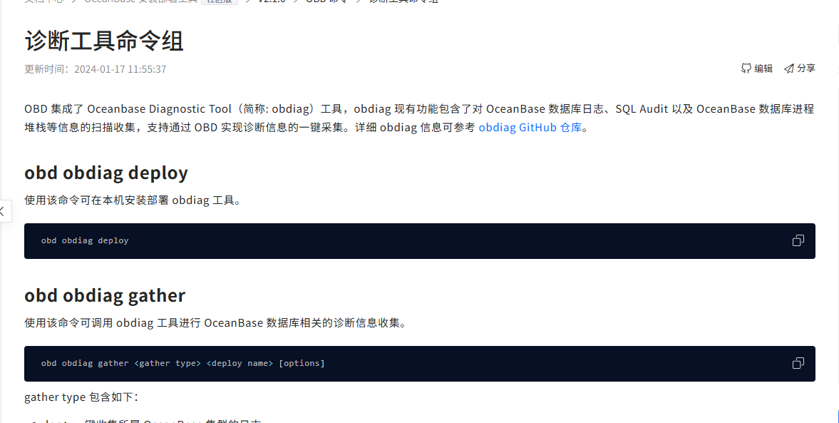

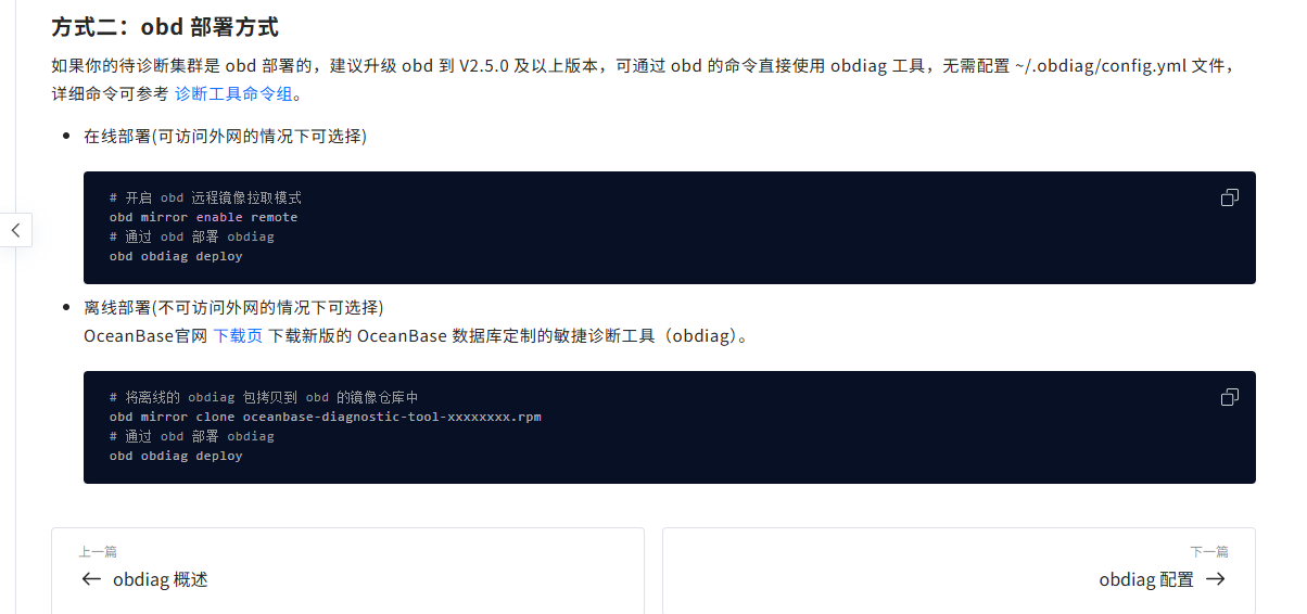

# 开启 obd 远程镜像拉取模式
obd mirror enable remote
# 通过 obd 部署 obdiag
obd obdiag deploy

obd还没做兼容 需要独立安装obdiag
文档超前了?
obdiag 安装-V3.3.0-文档-分布式数据库使用文档
诊断工具命令组-V2.1.0-OceanBase Deployer文档-分布式数据库使用文档
麻烦先更新下obd版本

求一个安装包
上面已经说明, /root/oceanbase-diagnostic-tool 目录存在,但是为空

是obd的问题 暂时有点小问题 后续是可以的 暂时先独立安装obdiag
可以单独升级obd不影响集群使用。
【淇铭】你俩给的方案不一样,就算是升级OBD最新版也不行还是怎么着。,说实话我不太想独立安装obdiag,还得去做配置。 看文档使用OBD简化很多了。
是老版本OBD的问题?还是升级到最新的OBD也还是有问题?
目前都有问题 先独立安装
解决方案一:升级到OBD 最新的版本 3.2.0
然后执行下:
# 卸载obdiag
obd tool uninstall oceanbase-diagnostic-tool
# 安装obdiag
obd tool install oceanbase-diagnostic-tool
解决方案二:独立部署obdiag
