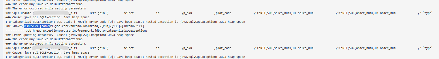

执行sql发生异常SQLException: Java heap space。
【 使用版本 】4.2.1-10BP
执行了一个全表update。 然后抛出了个 Java heap space。
observer进程是java进程吗? 咋还内存溢出了。 目前没看到ob进程有啥异常。没看到重启等操作

数据量有多大??你就全表update
内存溢出,可以考虑增大堆内存
每天一次的定时任务,几十万行数据吧
理论上也就几十-几百MB的数据···
我机器分配给ob的总内存400GB呢
