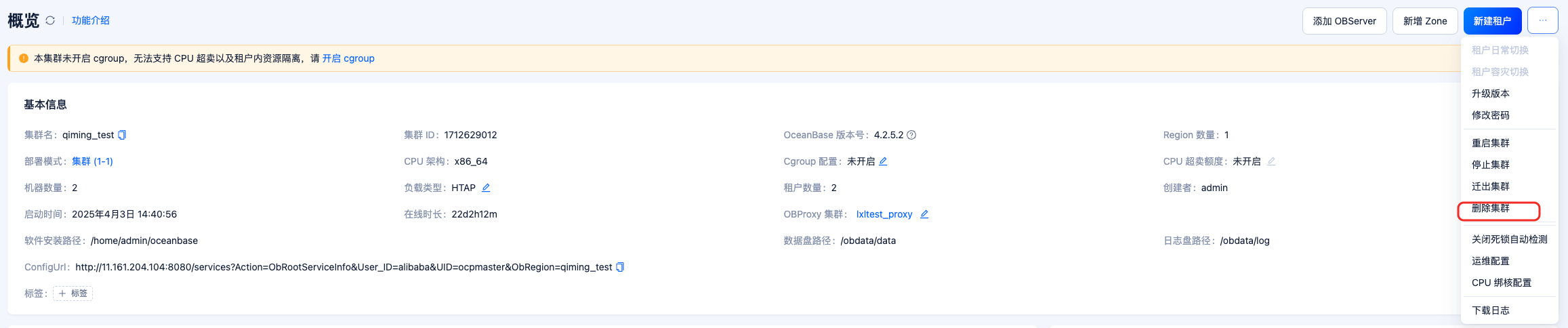

h. 由此状态,准备移除db_1:3 集群,首先在OCP中点击 删除集群,由于 2号 Oceanbase节点已经物理移除掉了,OCP无法操作删除集群。继续试验在 db_1:3 集群中 OBserver 中直接删除主机。

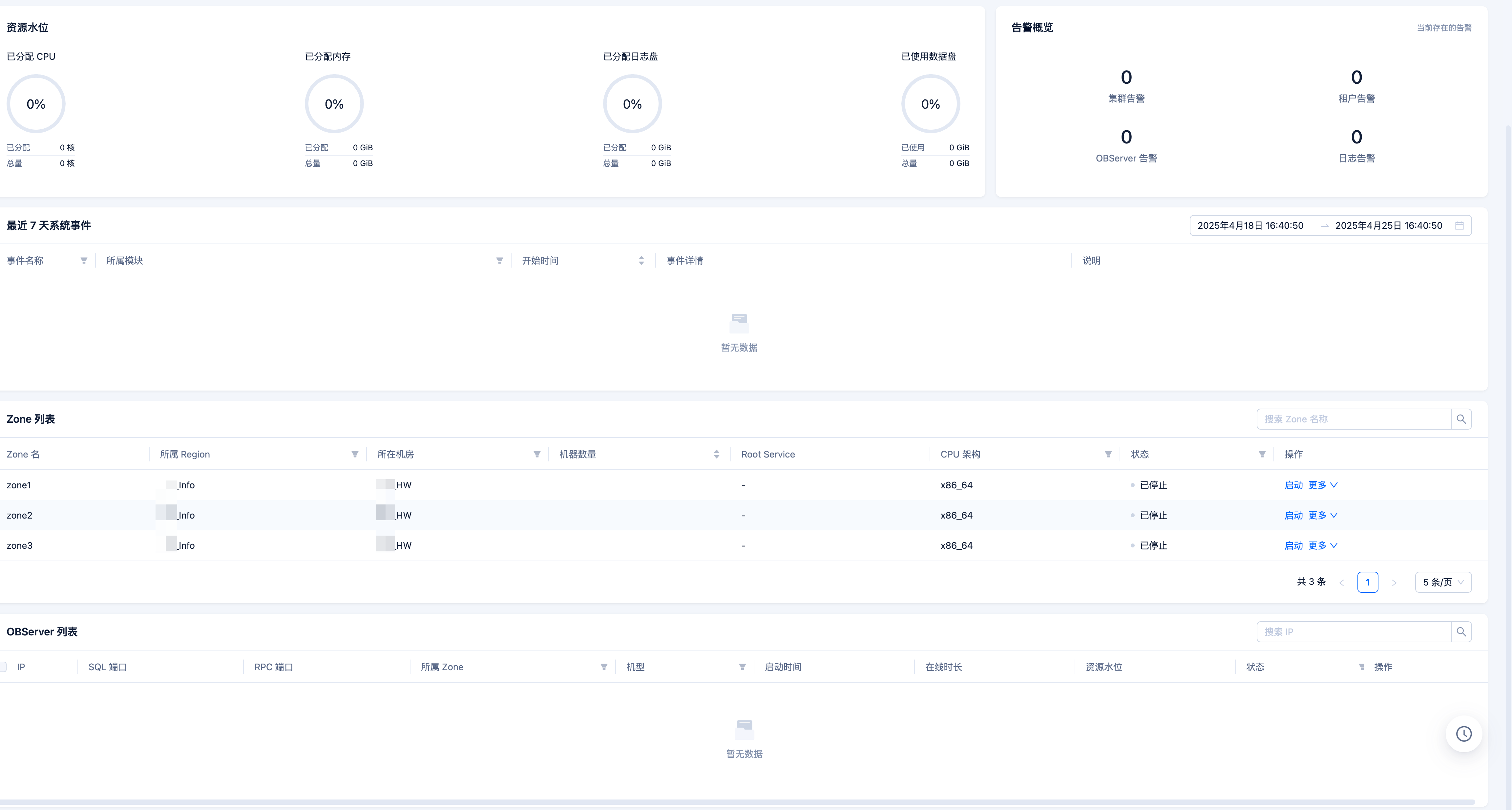

当前物理主机已经删除,状态如图:

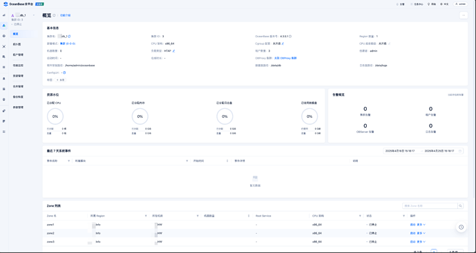

再次点击删除集群,状态如下图:
请问如何操作,可以在OCP中强制移除 db_1:3集群和集群中的租户。

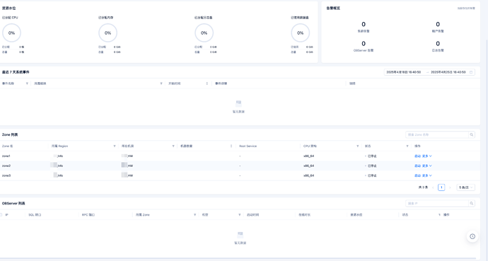

麻烦ocp截图看看三台observer状态
observer 已经物理删除了
n你截图看一下你的这个界面当前状态都是啥样的
里面的内容全空,之前操作 是在主机菜单中直接删除主机的
不应该先使用ocp铲集群再删主机么。。。。
这边查一下看看有没有其他方法

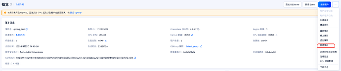

麻烦描述一下你删除的具体步骤,ocp正常情况存在集群是无法删除主机的
这里 不能删除集群么
正常流程是图中情况。
当时测试情况是:
  1. 其中2号节点虚拟机被误删除了
  2. 使用OCP 进入集群进行删除操作 就不成功,一直提示链接不到2号节点,在任务中不断执行 跳过流程,但有些流程卡在那里非常长时间,等待的时间太长了。
  3. 因为是临时测试用,所以直接在 OCP中 主机选项中 删除 3个节点。
等待的时间远远超过重新克隆虚拟机+新建集群所用的时间了

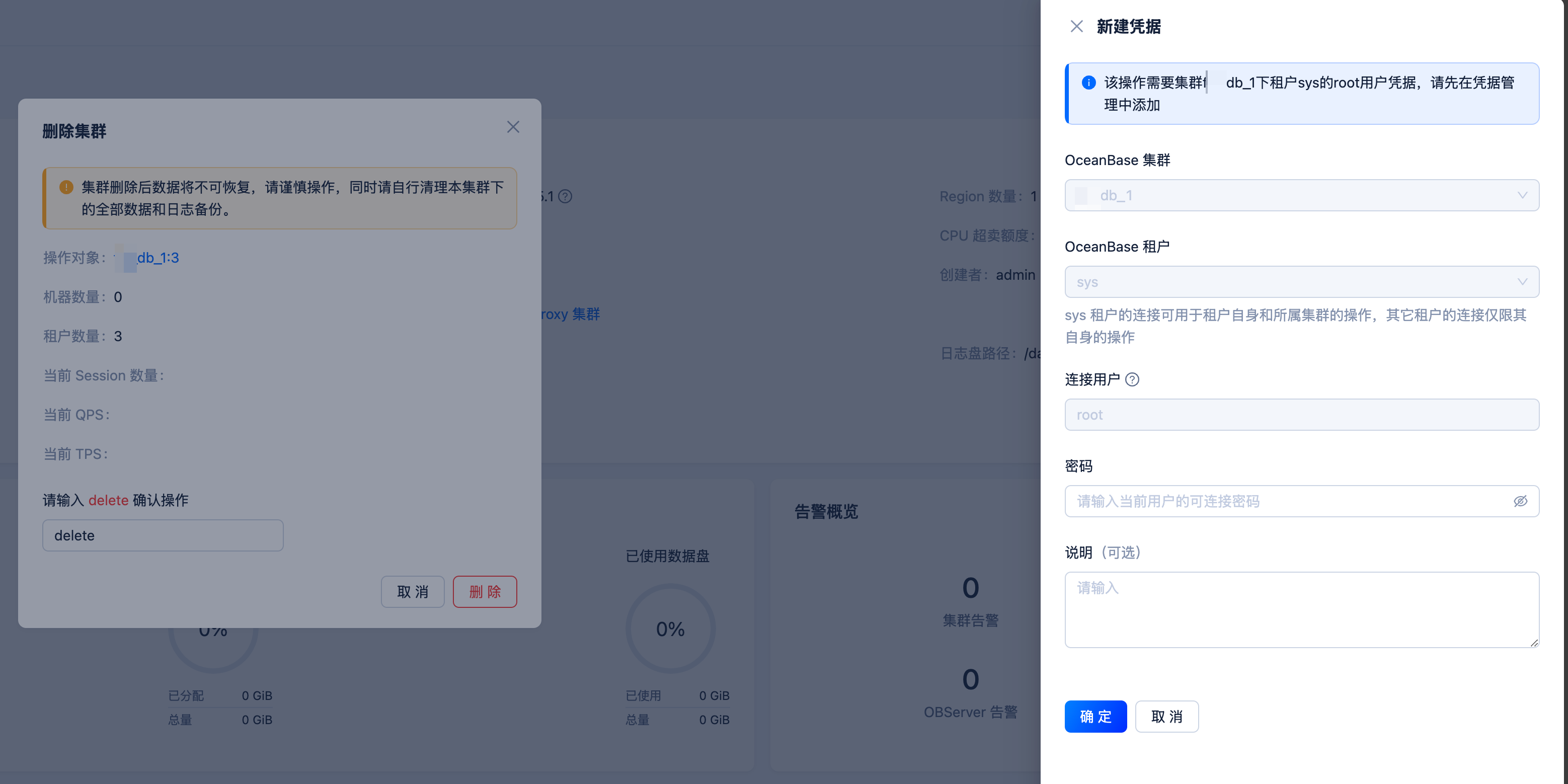

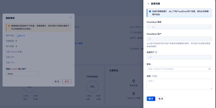

试试集群能删除么。
既然相关节点都铲除了 重新搭建虚拟机进行测试不会存在影响
尝试过删除了

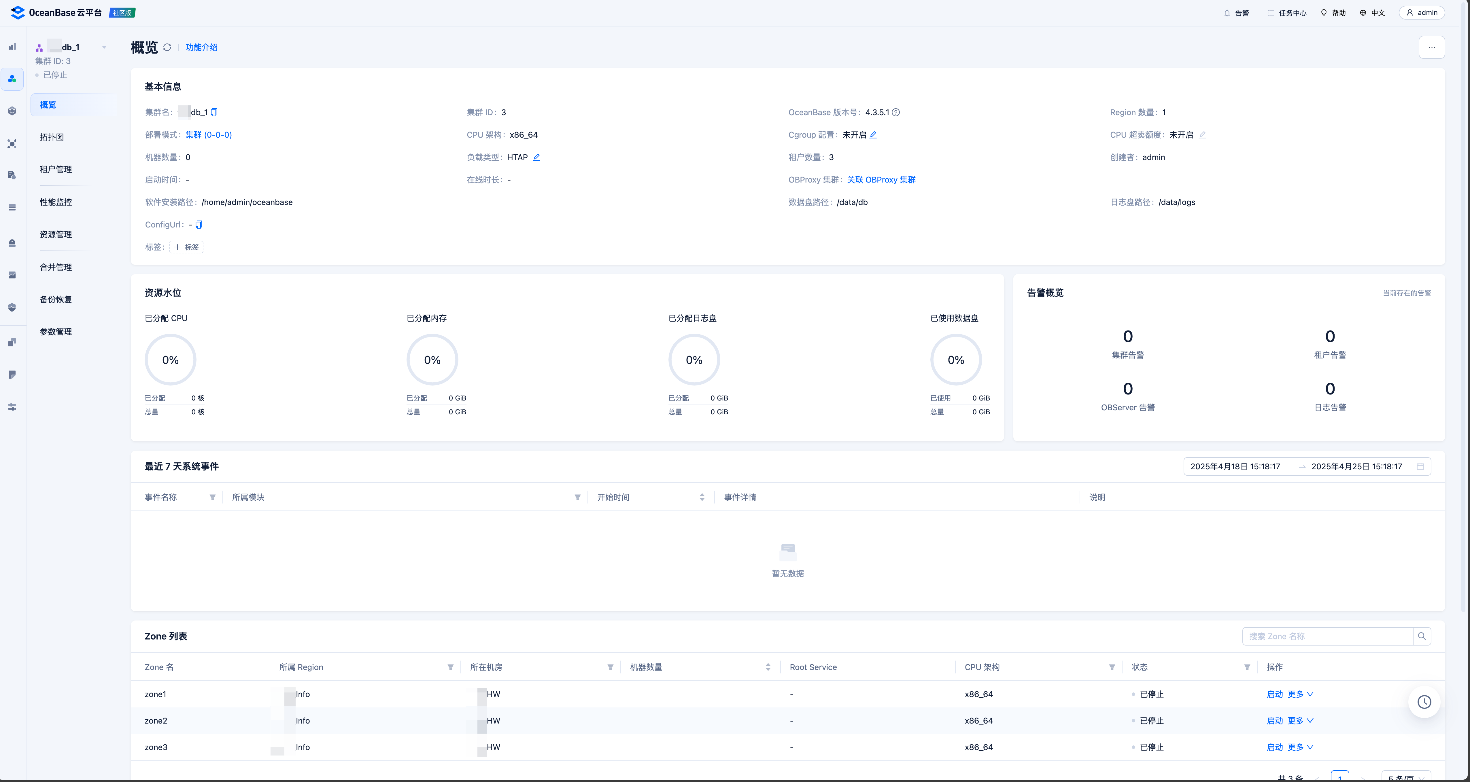

麻烦白屏化再删除下集群看看报错是什么,有返回什么数据
https://www.oceanbase.com/docs/common-ocp-1000000002381485
使用api接口进行删除集群,多传入个参数 skipHostOperationServerId=true
抱歉上面回复有误,当前删除方法只有
手动删除表中相关数据了
ob_cluster
ob_server
ob_tenant
compute_host
compute_host_process
compute_host_service
ocp_exporter_address
上表都是meta集群的metadb租户下的删除对应数据前记得备份相关信息。
