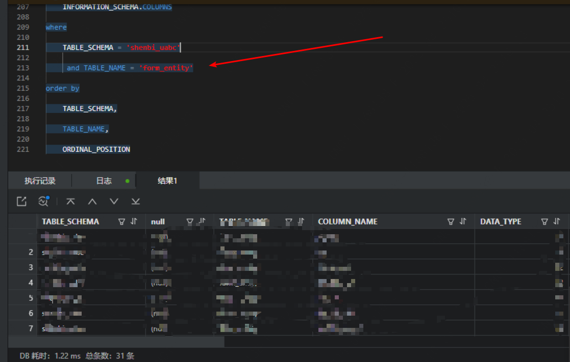

SQL可以在4.2.5.1和4.2.5.2版本试一下,这一定是BUG,where后第二个字段条件换成 = 就能执行成功,换成 like 就执行失败。

可能是个已知bug在bp2进行修复了。
不过建议查询选择ob的系统表和视图,INFORMATION_SCHEMA.中的表很多是为了兼容mysql而创建存在部分问题
这个是查询也会报错吗
