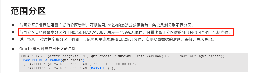

官方文档有这样的描述:
意思是分区间如果是null的情况,会把此条记录写入 values less than (MAXVALUE)) 这个分区吗?

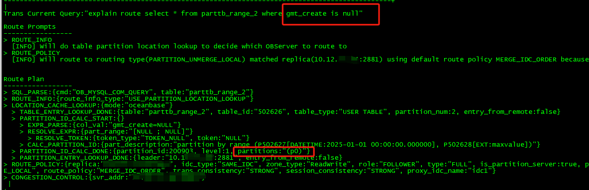

explain route select * from parttb_range_2 where gmt_create is null;
实际上好像路由到P0分区了

    当插入一条记录的 gmt_create 列为 NULL 时,根据 NULL first 的比较规则,NULL 值会被视为小于 '2025-01-01 00:00:00',因此该记录被路由到 p0 分区。
  3. 解释您的疑问:
    您提到的“是否会把此条记录写入 VALUES LESS THAN (MAXVALUE) 这个分区”实际上不会发生。因为 NULL 值在 RANGE 分区中被视为小于任何具体的值(如 '2025-01-01 00:00:00'),所以它会被路由到第一个匹配的分区 p0,而不是 p1。
  4. 验证查询计划:
    您通过 EXPLAIN ROUTE 查询发现记录确实路由到了 p0 分区,这与上述逻辑一致。

官网并未说存放在哪个分区,根据自己测试的为基准
你看的是oracle模式的,建议咨询商业技术支持
