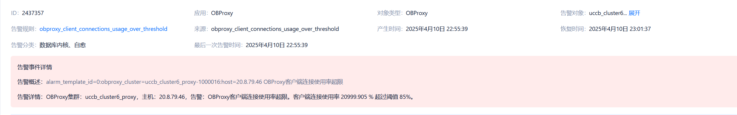

有时候报连接数使用率2万多%,不可能吧 应该算的有问题?咋解决
超了两w这个是怎么出来的。。?是不是手动修改过client_max_connections参数,从文档上来看是当前的连接数除以client_max_connections参数,我能想到的可能是连了上W个连接然后将client_max_connections改为1或者2才会出现这样的情况

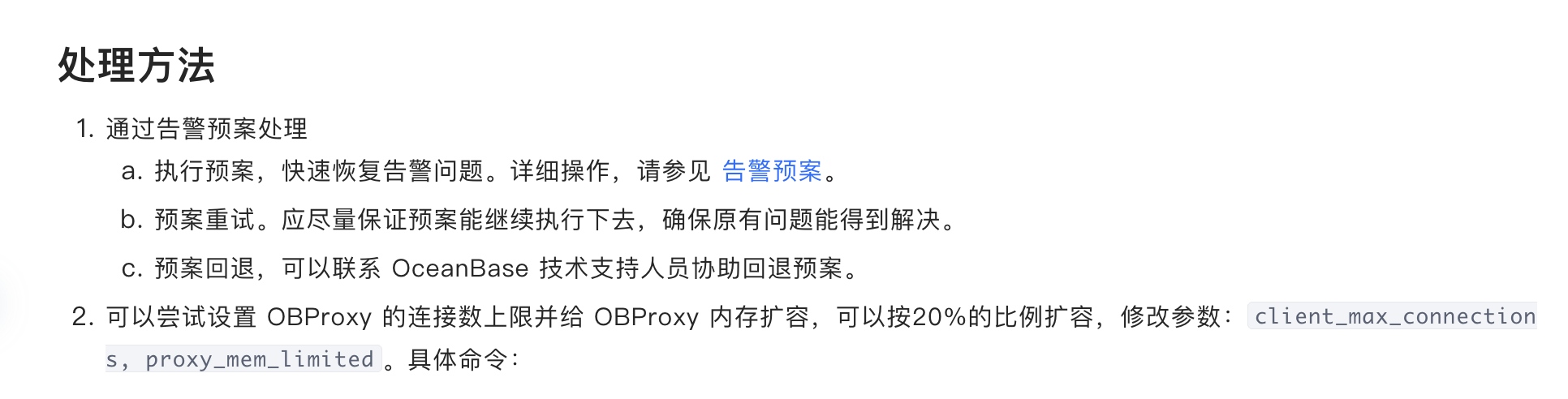

官网给的处理办法,但是我觉得还是先检查下集群、obproxy以及参数是否正常吧
参数都没问题,max client conn参数是20000 proxy mem limit是16g 偶尔就报一个超过2万%的告警,采集的问题嘛?还是没算对
是不是做压力测试了
看那段时间的连接数啊,对比一下不就知道有没有误报了??有这种情况也算正常,因为你没法猜测业务那边会给你什么惊喜 ![]()
