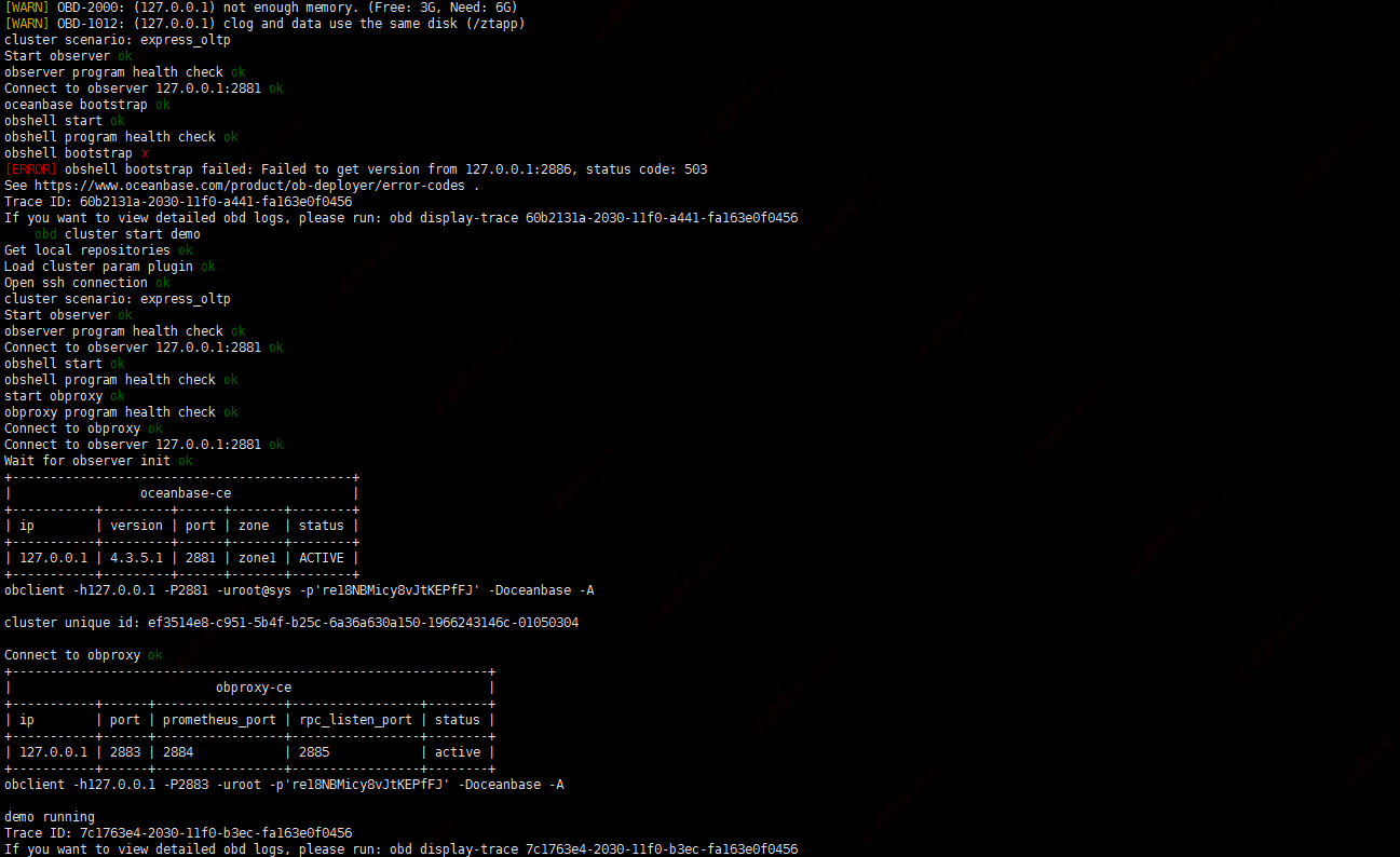

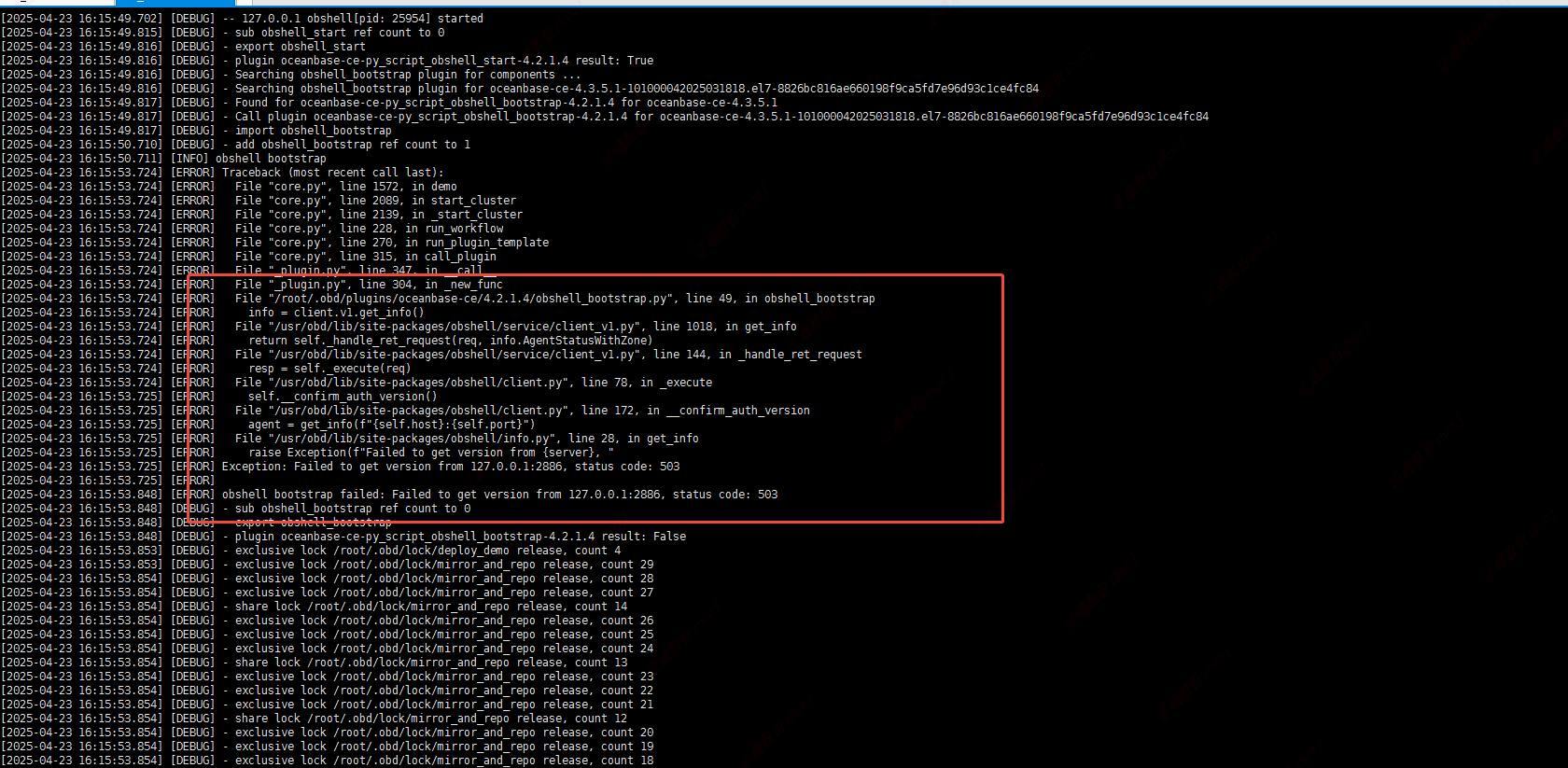

社区版单机部署,obd demo时出现error obshell bootstrap failed
【 OB or 其他组件 】ob
【 使用版本 】社区版4.3.5-el7
【问题描述】执行obd demo,出现obshell bootsttrap failed: failed to get version from 127.0.0.1:2886 status code 503
【复现路径】执行obd demo后

  • 如果问题仍未解决,可以查看详细的日志文件以获取更多信息:
    cat ~/.obd/log/obd.log

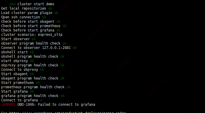

已经解决了,只是简单使用,只要obd demo的时候添加-c oceanbase-ce,obproxy-ce;初始化的时候还是会报这个错,但是后面执行obd cluster start demo, 就可以正常启动数据库服务。
如果全量包跑的话就不行,start demo的时候grafana会报错
根据您的描述,您已经通过在 obd demo 命令中指定 -c oceanbase-ce,obproxy-ce 参数解决了 obshell bootstrap failed 的问题,并能够通过 obd cluster start demo 正常启动数据库服务。以下是针对您提到的其他问题的分析和解决建议:
1. 关于全量包运行时 Grafana 报错的问题
问题描述
当使用全量包(包含更多组件)运行时,在执行 obd cluster start demo 启动集群后,Grafana 报错:
[ERROR] 0BD-1006: Failed to connect to grafana
可能原因
  1. Grafana 未正确启动:可能是因为 Grafana 的配置文件或依赖服务未正确初始化。
  2. 网络连接问题:Grafana 的监听地址或端口配置不正确,导致无法访问。
  3. 版本兼容性问题:某些组件版本可能存在不兼容的情况。
解决方法
方法一:检查 Grafana 的运行状态
  1. 确认 Grafana 是否正常启动:
    obd cluster status demo
    查看输出中是否包含 Grafana 的状态信息。如果 Grafana 未启动,请尝试重新启动:
    obd cluster restart demo -c <config_file>
  2. 检查 Grafana 的日志文件:
    cat ~/.obd/log/grafana.log
    根据日志内容定位具体错误原因。
方法二:验证网络配置
  1. 检查 Grafana 的监听地址和端口:
    默认情况下,Grafana 监听地址为 127.0.0.1,端口为 3000。可以通过以下命令确认:
    netstat -anp | grep 3000
    如果未监听该端口,说明 Grafana 未正确启动。
  2. 如果需要更改监听地址或端口,可以编辑 Grafana 的配置文件:
    vi ~/.obd/config/demo/grafana.ini
    修改 http_addr 和 http_port 参数后保存,并重新启动集群。
方法三:清理并重新初始化环境
如果上述方法无效,可以尝试清理并重新初始化环境:
  1. 删除现有部署:
    obd cluster destroy demo
  2. 清理镜像缓存:
    obd mirror clean
  3. 使用正确的配置重新部署:
    obd demo -c oceanbase-ce,obproxy-ce,grafana-ce

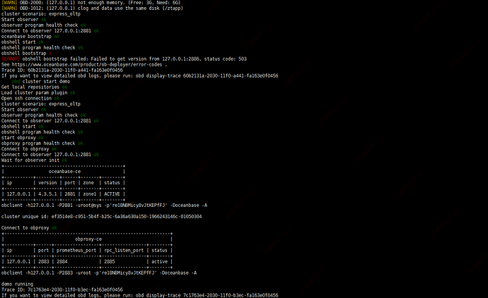

显示你内存不够
这个只是warn,是否不会影响服务启动
请问这个版本对资源的要求,最低是多少啊
ob需要内存最小为6G
