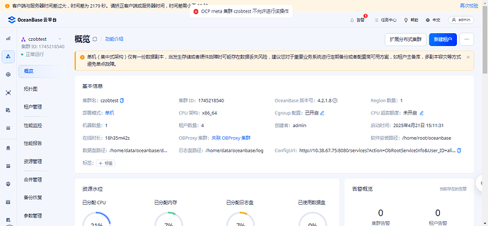

ocp无法停止集群、修改租户名
【 使用环境 】 测试环境
【 OB or 其他组件 】 OB
【 使用版本 】OCP-4.3.5 OB-4.2.1.8单机版

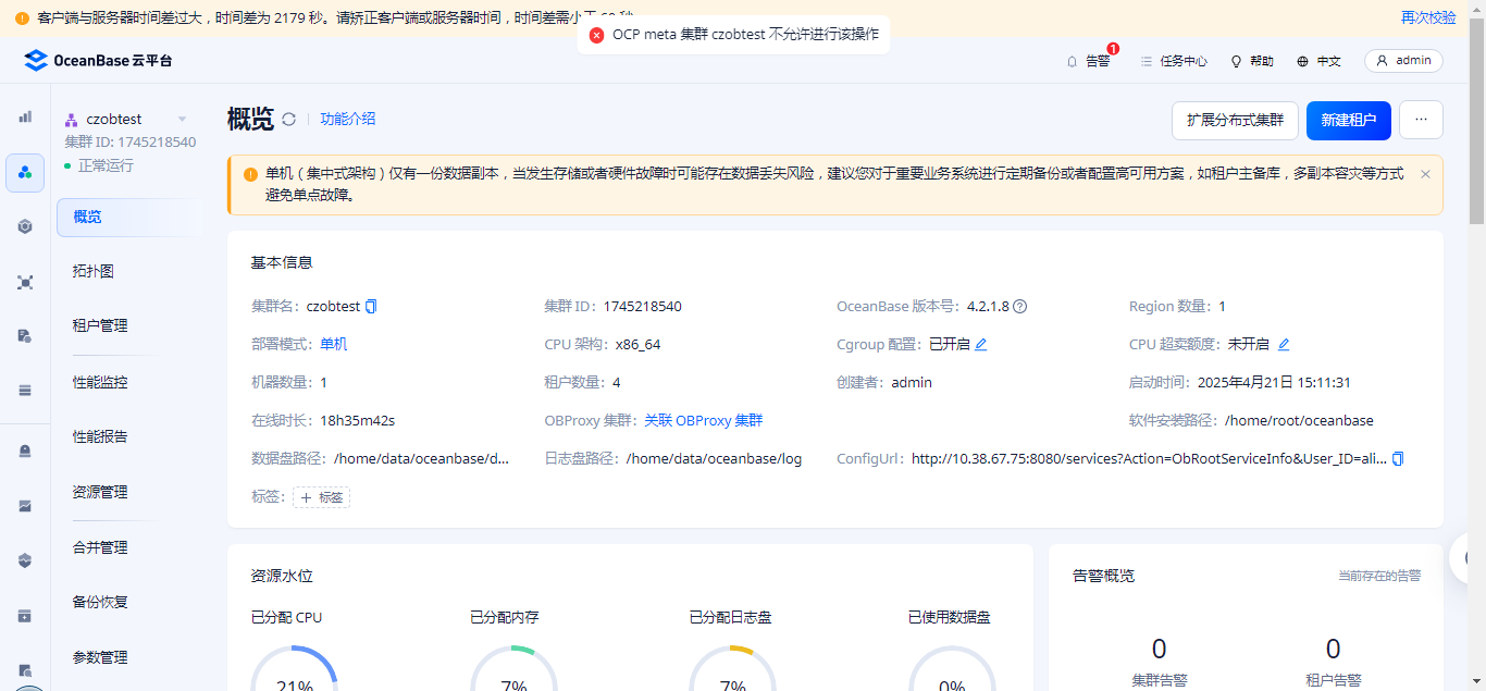

【问题描述】ocp无法停止集群、修改租户名等操作,提示无权限,请问这个权限怎么赋予
【复现路径】见截图
这个是ocp meta集群,原则上只给ocp使用的,创建其它租户以及做一些其它操作都是受限的,不建议给业务使用
好的,我是用的这个单机版,可以部署什么样的集群就能够编辑租户以及管理集群啊
使用OCP部署其它OB集群就可以编辑租户以及管理集群了

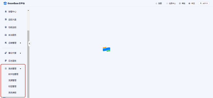

之前我看没有权限就新建一个角色,分配给了当前登录用户,结果忘记分配系统管理里面的用户管理菜单,现在看不到了,请问能重置回来吗
使用admin用户登陆分配一下对应相应资源权限和菜单权限应该就可以了

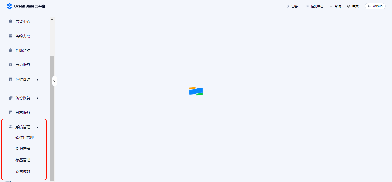

我就是给admin用户分的权限 :joy: 导致admin账号现在看不到部分菜单了,是不是要重新部署啊
admin账号默认的是ADMIN角色,就修改为默认的角色呢?
这个默认角色被我改了,新建了一个角色,赋给了admin :disappointed_relieved:
现在没有用户管理这个菜单了
了解了,你相当于将管理员账号(admin)的权限给缩小了,我再看看有没有办法

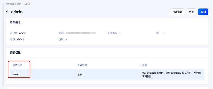

我了解了下admin用户或拥有ADMIN角色的用户可以修改自身的组织信息 是不符合预期的,在OCP4.3.6会修掉的,现在尝试黑屏恢复下看看
麻烦登陆ocp_meta租户,查下meta_database库的表iam_user
obclient -hxxx -P2881 -uroot@ocp_meta -p'xxx' -Dmeta_database -A
select * from iam_user\G;

查出来是这些

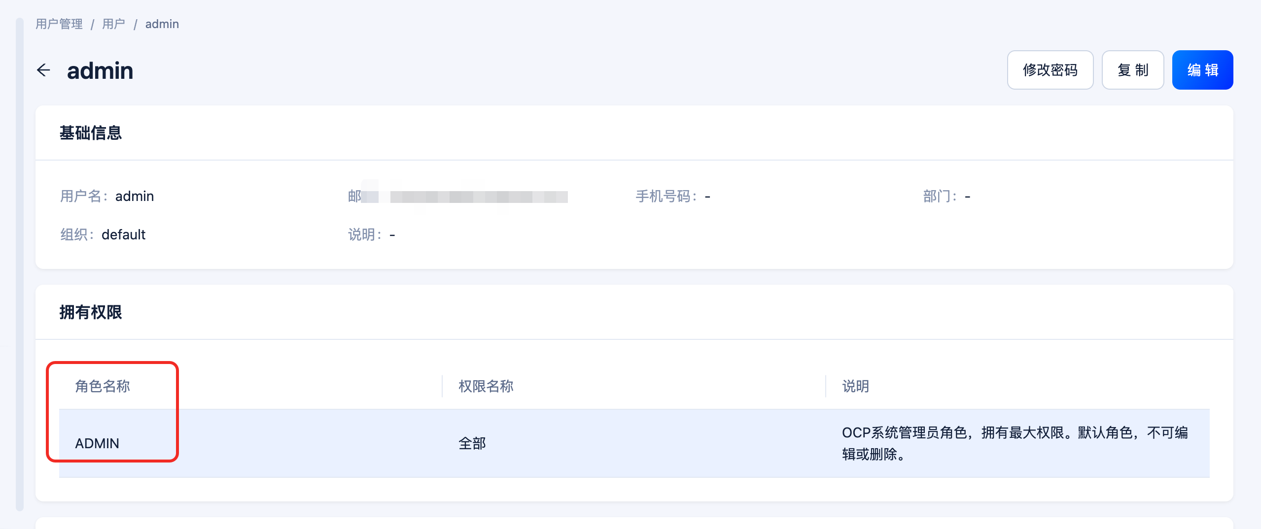

这个查下
 select * from iam_user_role where user_id in(select id from iam_user);
| user_id | role_id |
| 100 | 2001000 |
| 200 | 105 |
| 200 | 108 |
| 200 | 109 |
| 200 | 112 |
5 rows in set (0.003 sec)
继续查下
select * from iam_role where name='admin'\G;
type: DEFAULT
organization_id: 10000000
description: OCP系统管理员角色,拥有最大权限。默认角色,不可编辑或删除。
permissions: **
create_time: 2025-04-21 15:03:54
update_time: 2025-04-21 15:03:54
description_en: This role is an OCP system administrator role and has the highest level of permissions. It is a default role and cannot be edited or deleted.
1 row in set (0.002 sec)
update iam_user_role set role_id=100 where user_id=100 and role_id=2001000;
commit;
