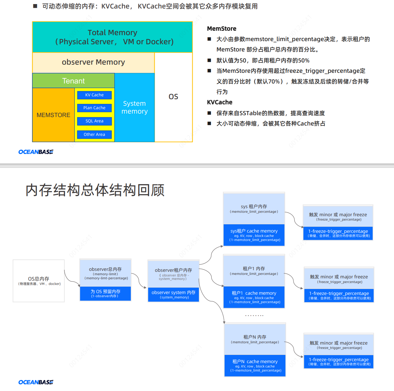

你看过OB的内存分配原理吗?如图
我已经看过这个章节,但是我感觉这个无法解释我上面提到的这个问题。它没有解释它是如何判断 OS 内存的呢?它只是说从 memrory_limit 之后的内存划分处理。这个我没啥疑问的。
至于ce内存使用百分比还是固定值,这里我使用的固定值,所以我想它应该不会遵从百分比的计算策略。固定值内存的判断有哪个地方有说明吗?至少我从配置项上看不到这方面的详细说明。

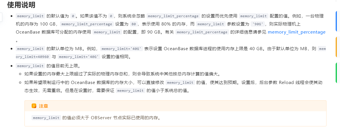

我是遵照这个说明来进行总内存配置的。感觉应该完全满足内存需求的。但是会收到上述 WARN。
