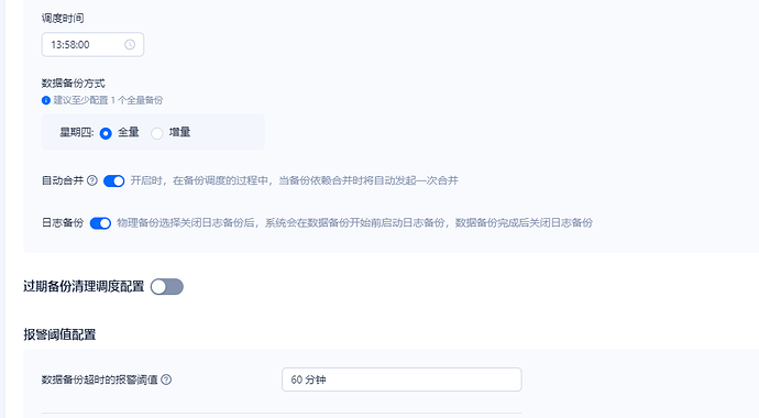

1、租户备份策略如下,检测存储地址测试成功

配置备份策略的时候,需要"开启"日志备份,重新配置策略再试试
改了 还是备份失败,和上面的结果一样,日志备份没有启动
