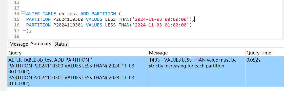

【 使用版本 】v4.2.1
【问题描述】已经创建ob分区表,再原表基础上新增分区报错,这个报错信息是指分区时,指定的分区值没有严格递增,但按照之前创建分区的值,我这边有递增,仍然报错能否请教下是什么原因?
睁大眼睛看
报意思 我才看到,我重新编辑了时间更新了新图片,但仍然有这个问题 :rofl:

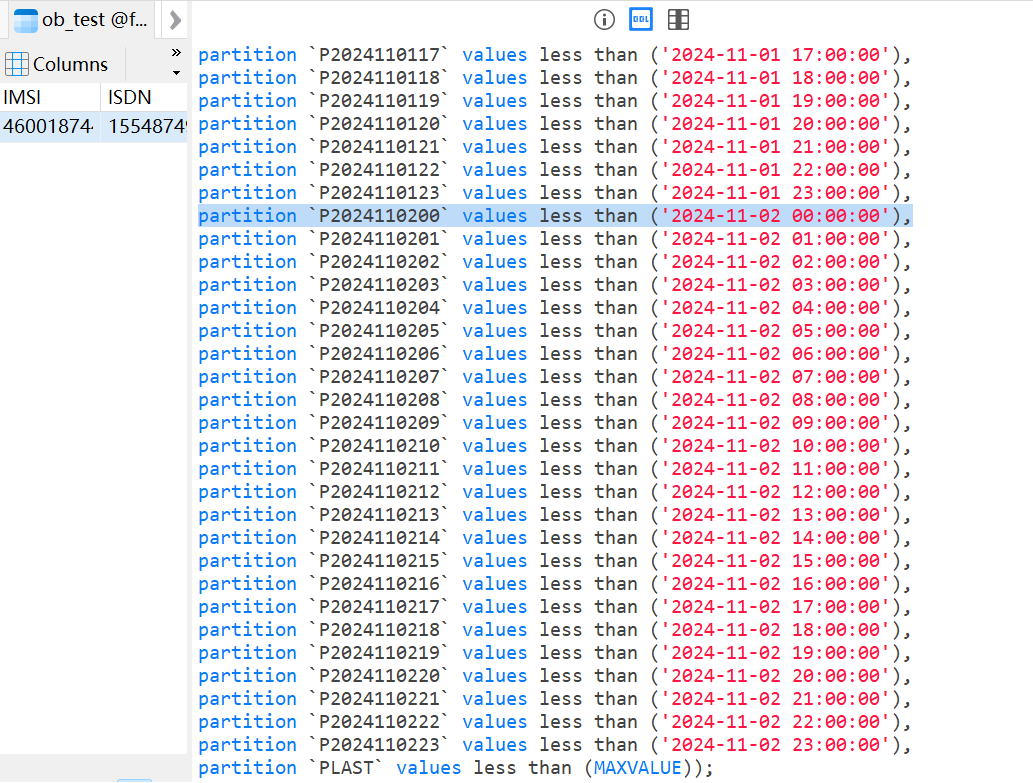

查看一下表结构 show create table table_name\G;
兄弟 尽量别截图 文本发出来
文本太长了我重新发一下谢谢啦 :smiling_face_with_tear:
我想问的是,你们确定range分区中有了MAXVAULES分区后还支持添加分区????????????????????????????????
我大概理解你的意思了,我使用的是range columns分区,我去看下,谢谢老师 :pray:
  • 仅允许最后一个分区的上限定义为 MAXVALUE,这个值没有具体的数值,并且比其他所有分区的上限都要大,也包含空值。如果最后一个 Range 分区指定了 MAXVALUE ,则不能新增分区。
