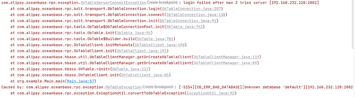

obkv-hbase,java连接报错

连接失败,可以把链接串发一发,可以把完整的日志发一发,要不然大佬们没法快速帮你定位!
第二个图片报错还是比较清晰的,database指定的不对,完整的url脱敏发出来看看
jdbc的url发下
jdbc:mysql://192.168.232.128:2881/test
这个是能用的,之前试过。但是我看obkv-habase上教学好像不是用这个的。通过jdbc也能使用obkv吗 :astonished:
忽略,大概知道什么问题问题了。
你需要在hbase_ocenabase_param_url的url最后添加&database=test
谢谢!终于成功了 :ok_hand: :v:
好的
