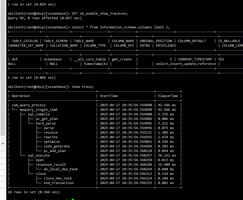

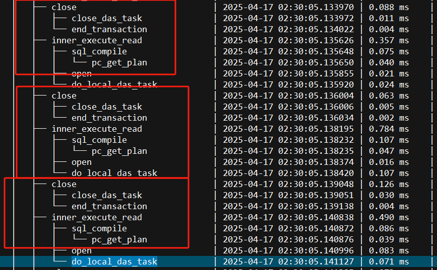

直连的时候 查询慢么?
1、show trace; --使用这个命令 链路跟踪 看看消耗在哪里
https://www.oceanbase.com/docs/common-oceanbase-database-cn-1000000000639971
2、 通过查看gv$ob_sql_audit审计视图确认影响执行耗时的等待事件。
3、 再获取 SQL 执行计划EXPLAIN EXTENDED
4、获取 sql plan monitor 信息,全过程可以参看如下操作。

你通过sys租户这样查询慢么?select count(1) from Information_schema.columns;
看普通租户执行内存消耗很大,sys租户比较正常
