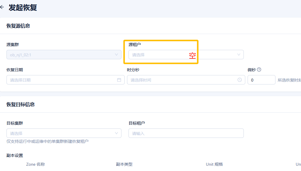

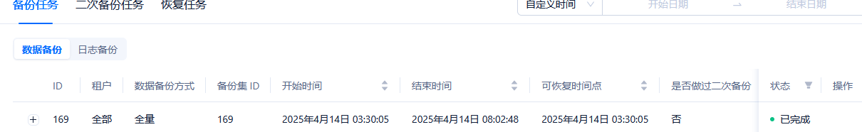

【问题描述】集群显示备份成功,但未显示可恢复时间段,发起恢复无法识别租户等信息
源集群是否仅有sys租户,sys不支持备份恢复
尝试单独备份下该租户 , 看看能不能恢复。
3.x 版本的不支持租户级别备份恢复。
你这个版本的确老。
是的 后续会升级,目前还是需要支持可恢复的

3.x 版本 节点下没有 ob_admin工具
OCP 通过 OBServer 的 ob_admin 工具,解析备份源文件,然后根据解析结果,分析数据备份集和日志归档区间计算得到解析可恢复时间,需要ob_admin工具的
可以把4.x 集群的拿到3.x 集群这个目录下用嘛?
其它解析正常的3.1.4版本集群也没有ob_admin工具吗?
