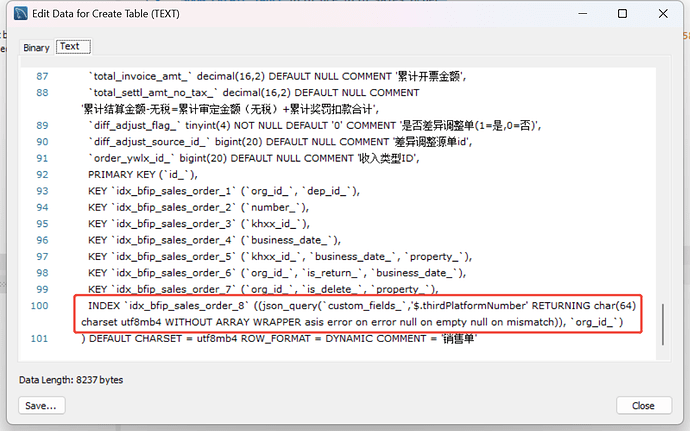

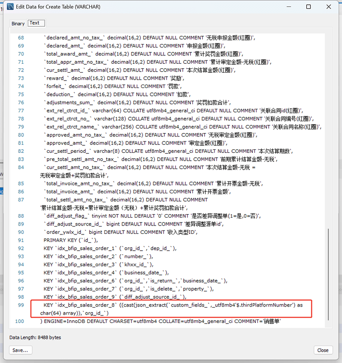

由于我们MySQL版本中,使用了MySQL 8.0 多值索引这一特性。
多值索引表结构如下:

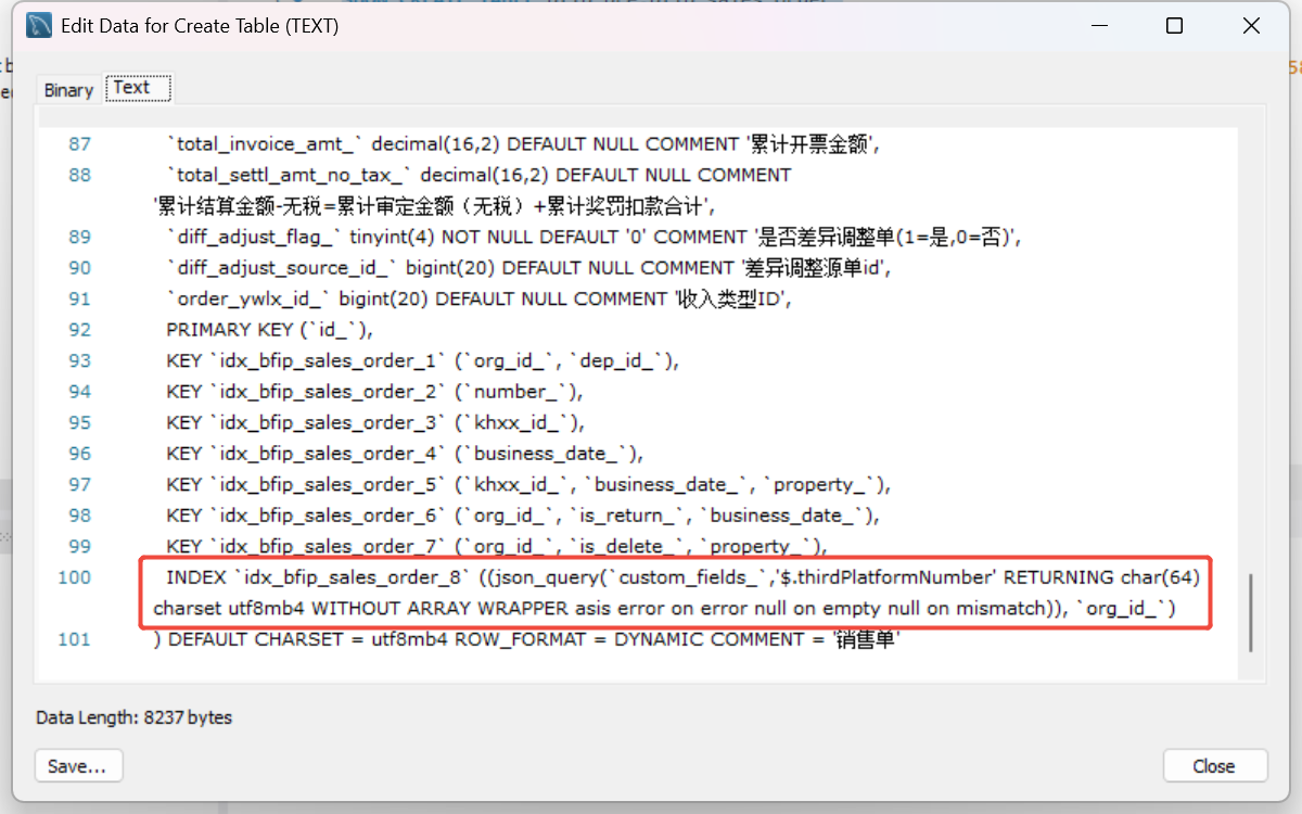

然后,我们在Oceanbase 4.3.5中使用多值索引,表结构却略有差异:

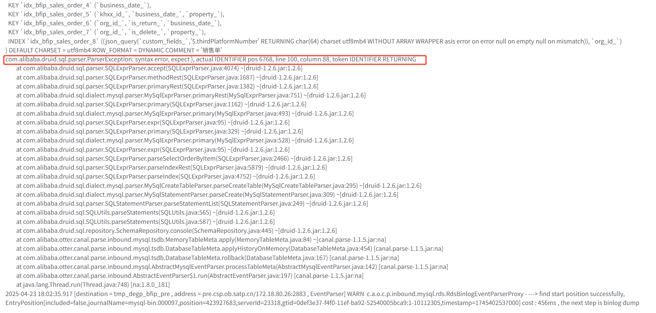

本来也没什么关系,但是我们这边使用了Canal,Canal这端却报错了。
然后,我们发现无法正常在kafka中捕获到这个表的数据变更。
我们尝试在oceanbase这段剔除这个索引,数据可以正常捕获。
初步断定,这个语法好像没被canal识别。
请问如何能让我们有多值索引的表,可以正常被canal捕获呢?

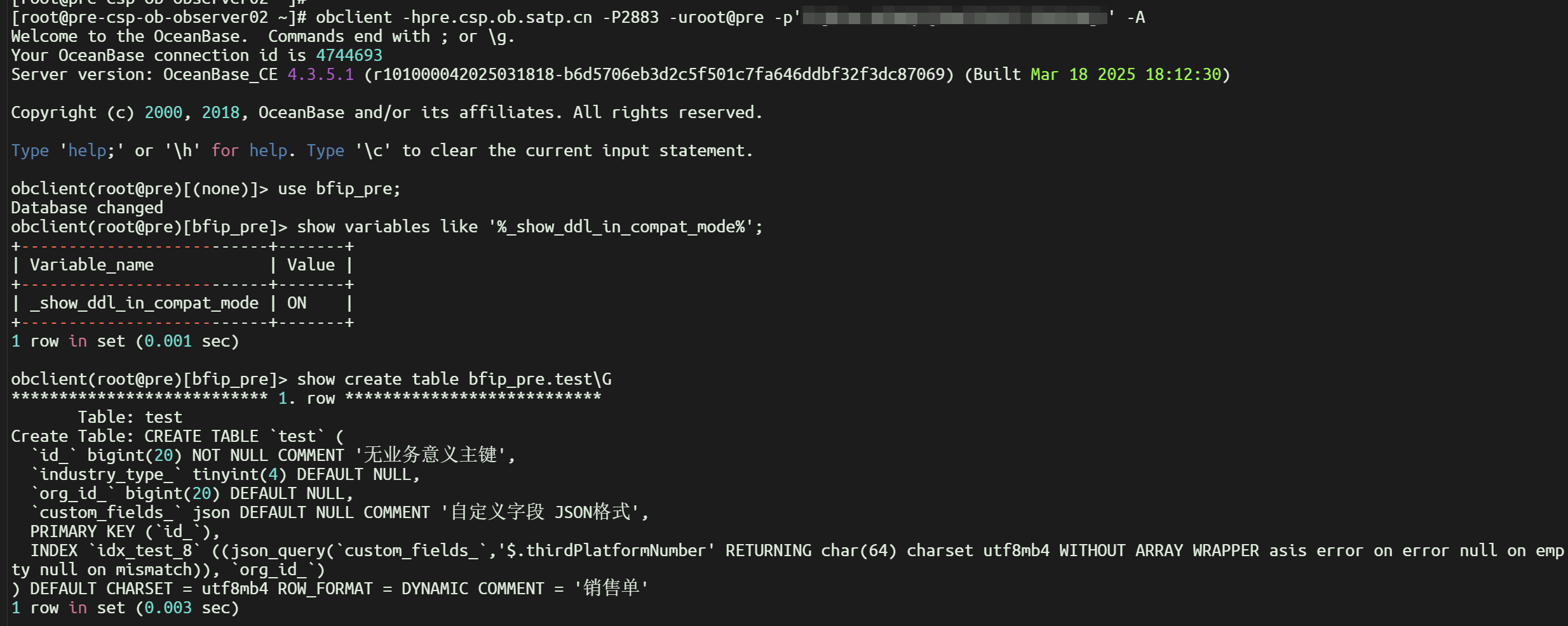

老师,我们已经配置了 _show_ddl_in_compat_mode,
但是,针对多值索引这个部分,我们发现配置了 _show_ddl_in_compat_mode =1 的情况下,Canal仍然是不识别。
老师,是这个配置吗?
我们配置后,整体是没问题的,但是,只是对于多值索引的这个表结构有问题。

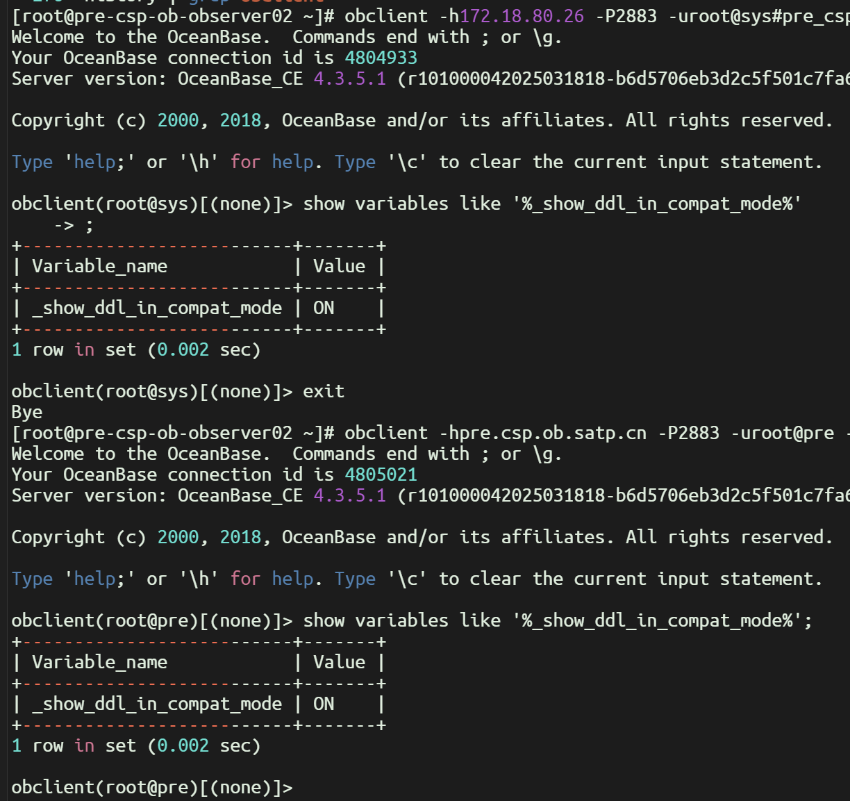

ob集群上查看一下 这个变量 show variables like ‘%_show_ddl_in_compat_mode%’;
老师,您看看。

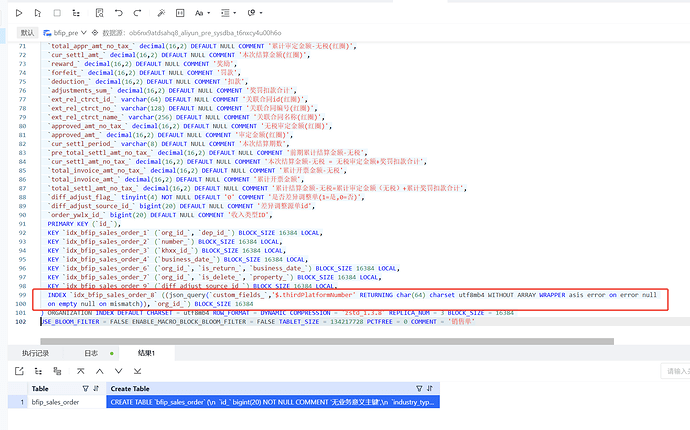

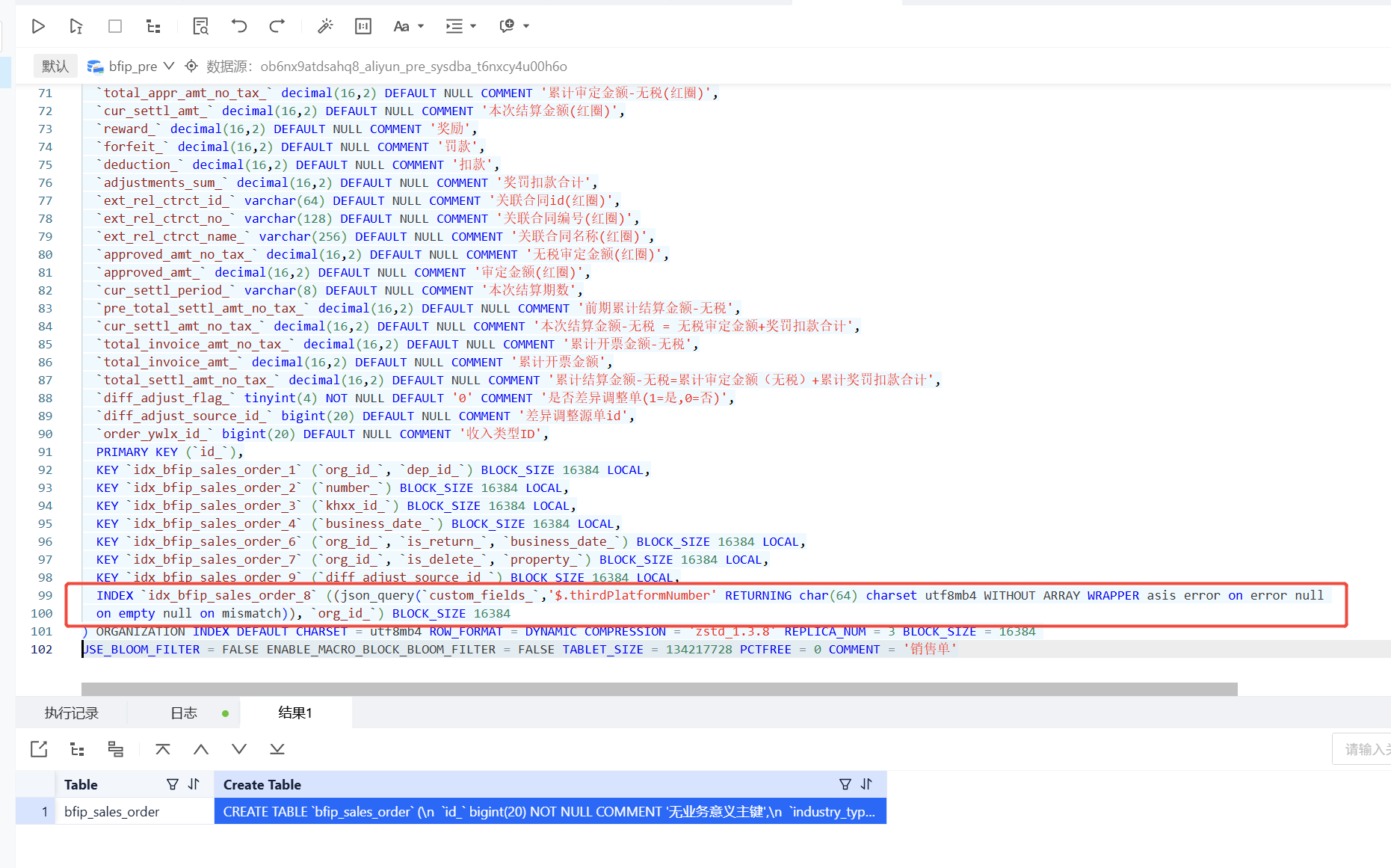

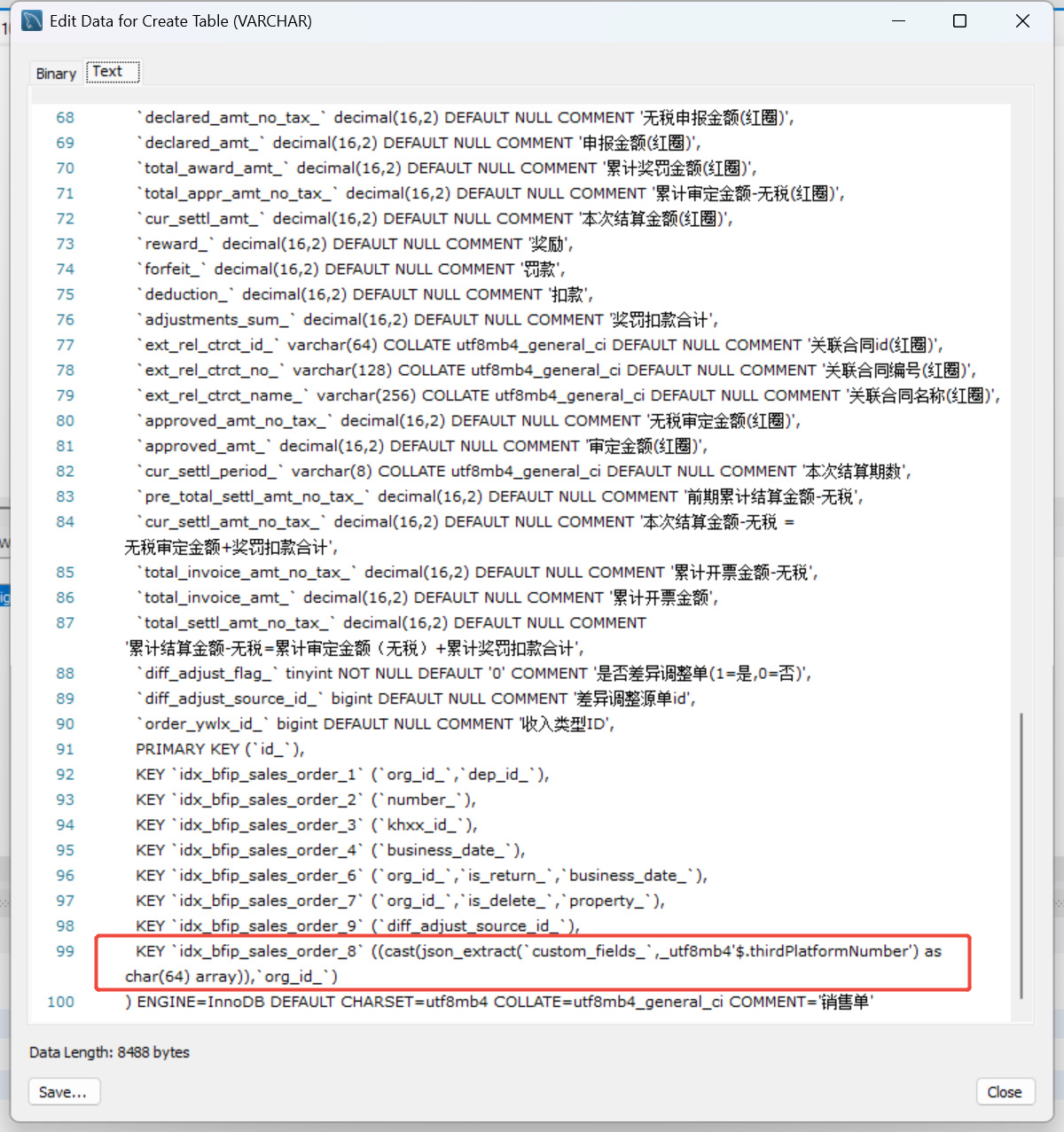

另外,我将MySQL完整的表结构贴出来哈。

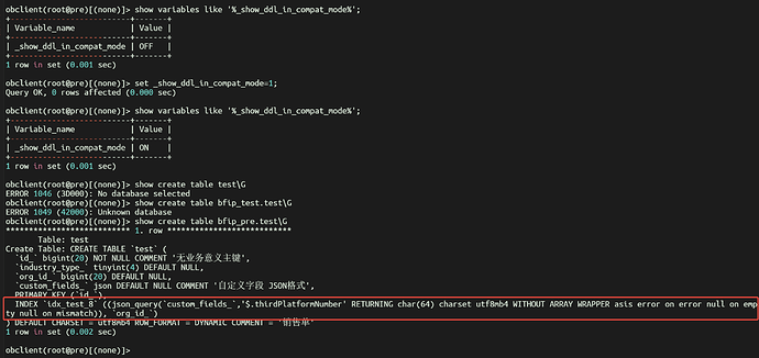

Oceanbase展示的是:
而未配置_show_ddl_in_compat_mode,Oceanbase展示的是:

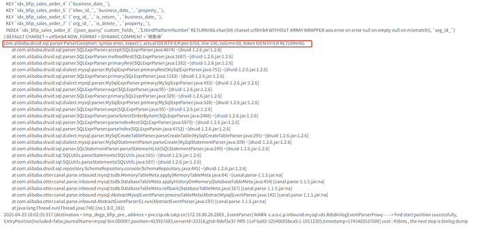

另外,Canal的报错如下:

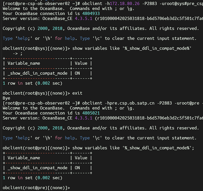

你在直连查询一下这个变量 show variables like ‘%_show_ddl_in_compat_mode%’;
通过 proxy 连接,在创建上面多值索引表表的会话中查看 show variables like ‘%_show_ddl_in_compat_mode%’ 看看这个变量值
老师,好像没什么区别,感觉不是_show_ddl_in_compat_mode配置的问题。

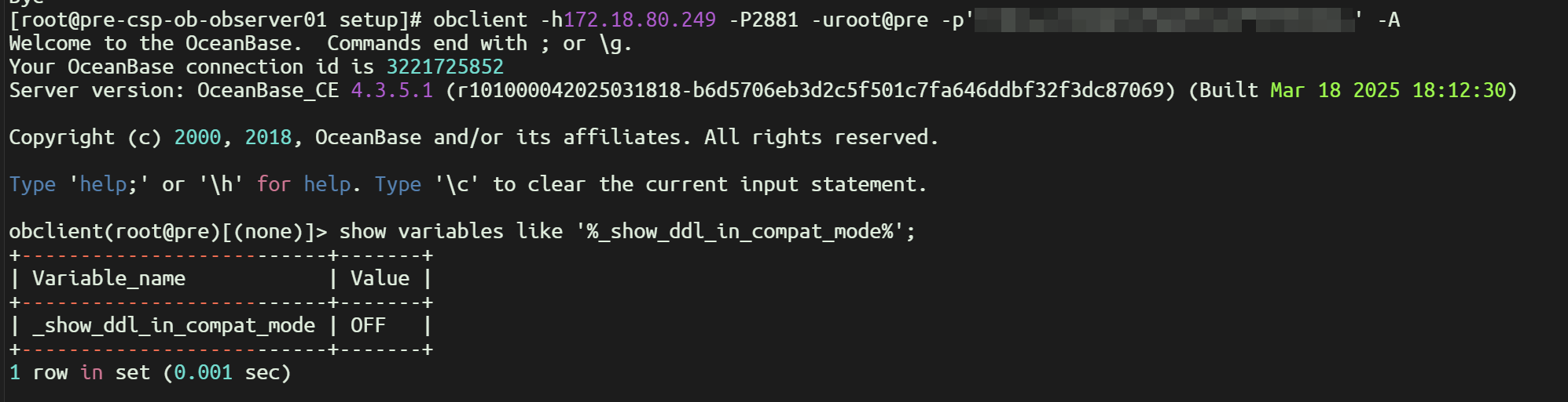

1、直连2881查询 %_show_ddl_in_compat_mode%

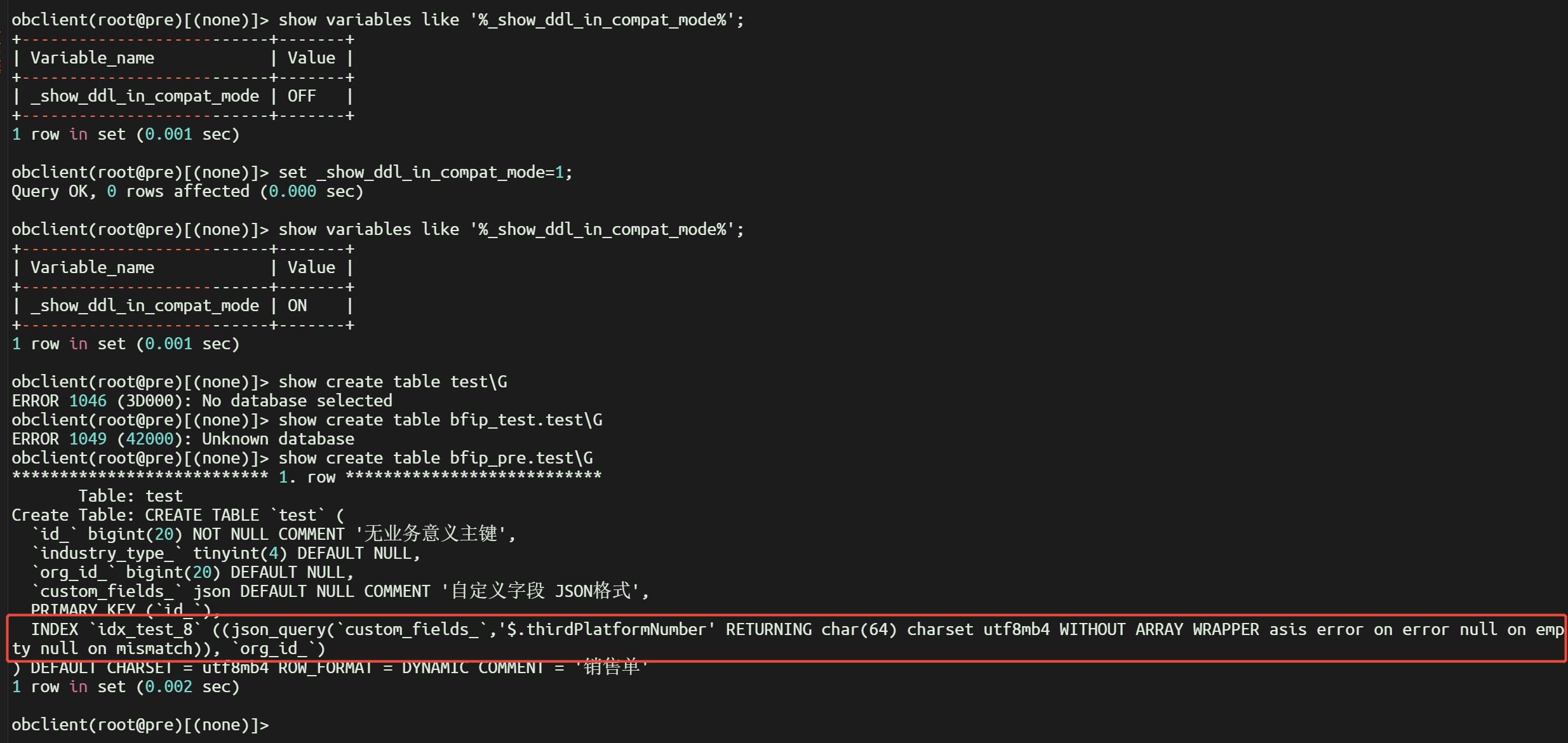

但是,改了也是不对的。
2881直连的情况下。
2、通过proxy连接:

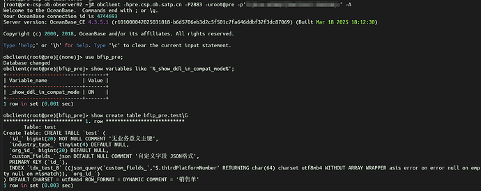

你先通过obproxy连接你创建的表 后面在obproxy上修改的_show_ddl_in_compat_mode这个变量
老师,您好,
我们是通过obproxy创建这个表的,并且,创建binlogproxy的时候,已经将_show_ddl_in_compat_mode配置为ON的状态。
但是,似乎多值索引的表结构和MySQL的有点区别,导致只有这个表在canal上出现了报错。
所以我们感觉是多值索引这部分可能还没兼容?毕竟这个是很小众的功能。
好的 我们也内部看看有信息了后面同步
OB的json多值索引实现是基于JsonQuery实现的,目前show create table会打印内部的json_query语句,这个是符合预期的。
_show_ddl_in_compat_mode开启时没有变化,是当前没有适配这个参数,后期会适配。到时候发版会有说明。
