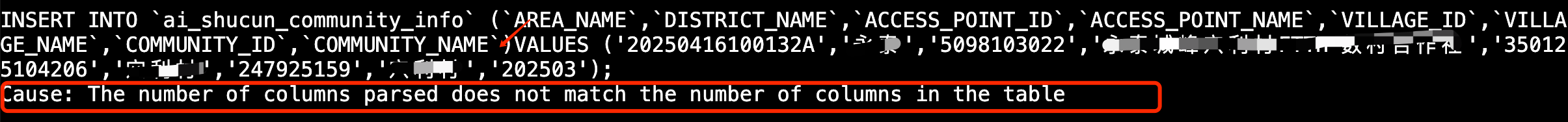

版本号:4.3.2.1,导入的时候ctrl控制文件解析字段为什么老是莫名其妙有问题,比如下面这个
lang=java(
AREA_NAME “concat(‘20250416100132’,‘A’)”,
DISTRICT_NAME “none” map(2),
ACCESS_POINT_ID "case when length(ACCESS_POINT_ID)=0 then null else ACCESS_POINT_ID end " map(3),
ACCESS_POINT_NAME “none” map(4),
VILLAGE_ID “none” map(5),
VILLAGE_NAME “none” map(6),
COMMUNITY_ID “none” map(7),
COMMUNITY_NAME “none” map(8),
REP_MONTH “CONSTANT(‘202503’)”
导入会报下面错:就是解析完少了rep_month字段,但是没看出来ctrl里面rep_month字段有什么问题

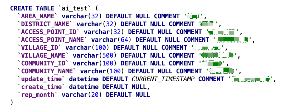

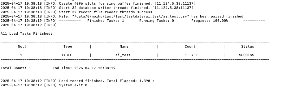

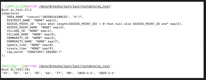

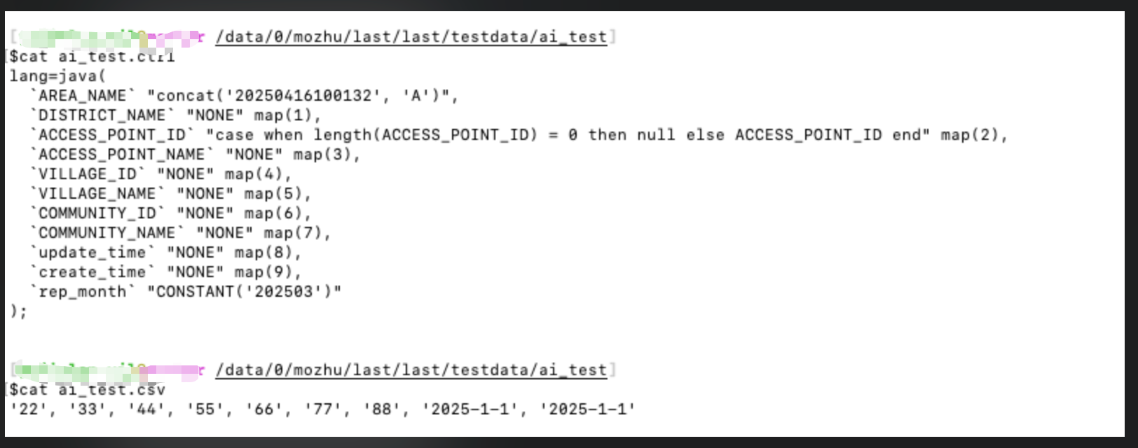

自测完了,有下列三点注意事项:
1、控制文件所有字符都应该为英文字符;
2、如果需要区分大小写,请将列名放入中括号([ ])或者反引号(``)内;
3、注意map对应的是数据文件的列。
自测举例:
CREATE TABLE ai_test (
AREA_NAME varchar(32) DEFAULT NULL,
DISTRICT_NAME varchar(32) DEFAULT NULL,
ACCESS_POINT_ID varchar(64) DEFAULT NULL,
ACCESS_POINT_NAME varchar(64) DEFAULT NULL,
VILLAGE_ID varchar(100) DEFAULT NULL,
VILLAGE_NAME varchar(500) DEFAULT NULL,
COMMUNITY_ID varchar(100) DEFAULT NULL,
COMMUNITY_NAME varchar(100) DEFAULT NULL,
update_time datetime DEFAULT CURRENT_TIMESTAMP,
create_time datetime DEFAULT NULL,
rep_month varchar(20) DEFAULT NULL
测试导入成功

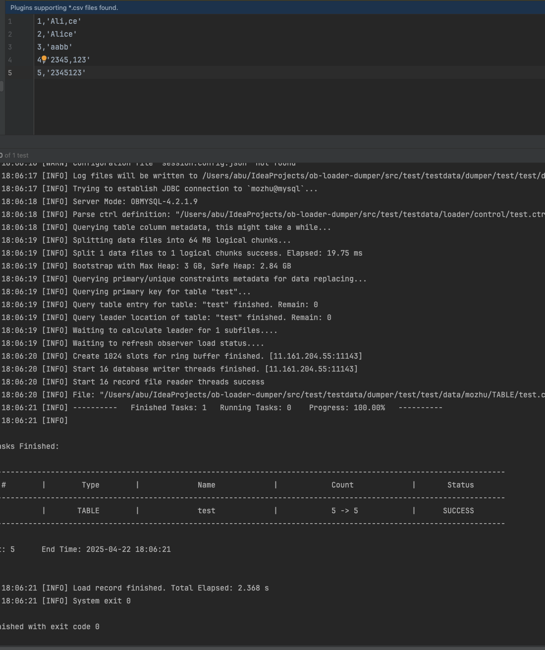

好的,谢谢,想再请教下csv文件导入的时候如果一个单元格里面的内容包含逗号要怎么处理才能正确识别为是同一个字段的值
指定对应的定界符–column-delimiter 'column_delimiter_char’用于指定字符串定界符
我的意思是这样的,比如我导入的这个文件里面有字段值是有逗号的,这种值要怎么正确导进去
定界符–column-delimiter 默认就是 ’ 所以直接导入即可,不用理会,‘XX’定界符优先级更高,不会因为 , 列分隔符拆分它的
我试了直接导入会被分割,如果加了双引号也会被分割
建议报错信息贴一下 我们内部测试 没有问题 导入的命令在提供一下
我看你测试给的例子里面值是有用单引号包围起来,我加了单引号就可以,所以是要加单引号是吧
