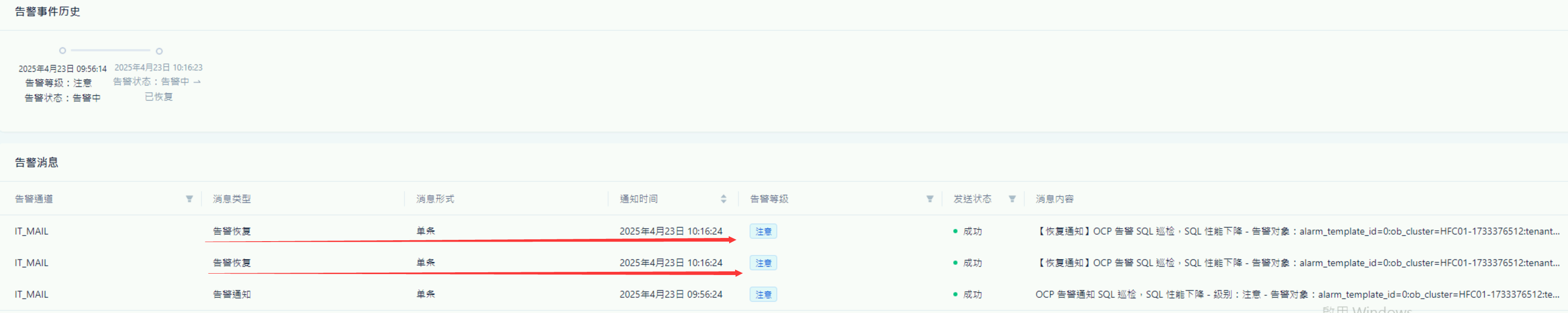

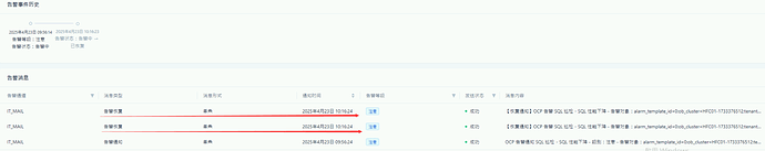

ocp告警,恢复时,会重复发送两次恢复通知

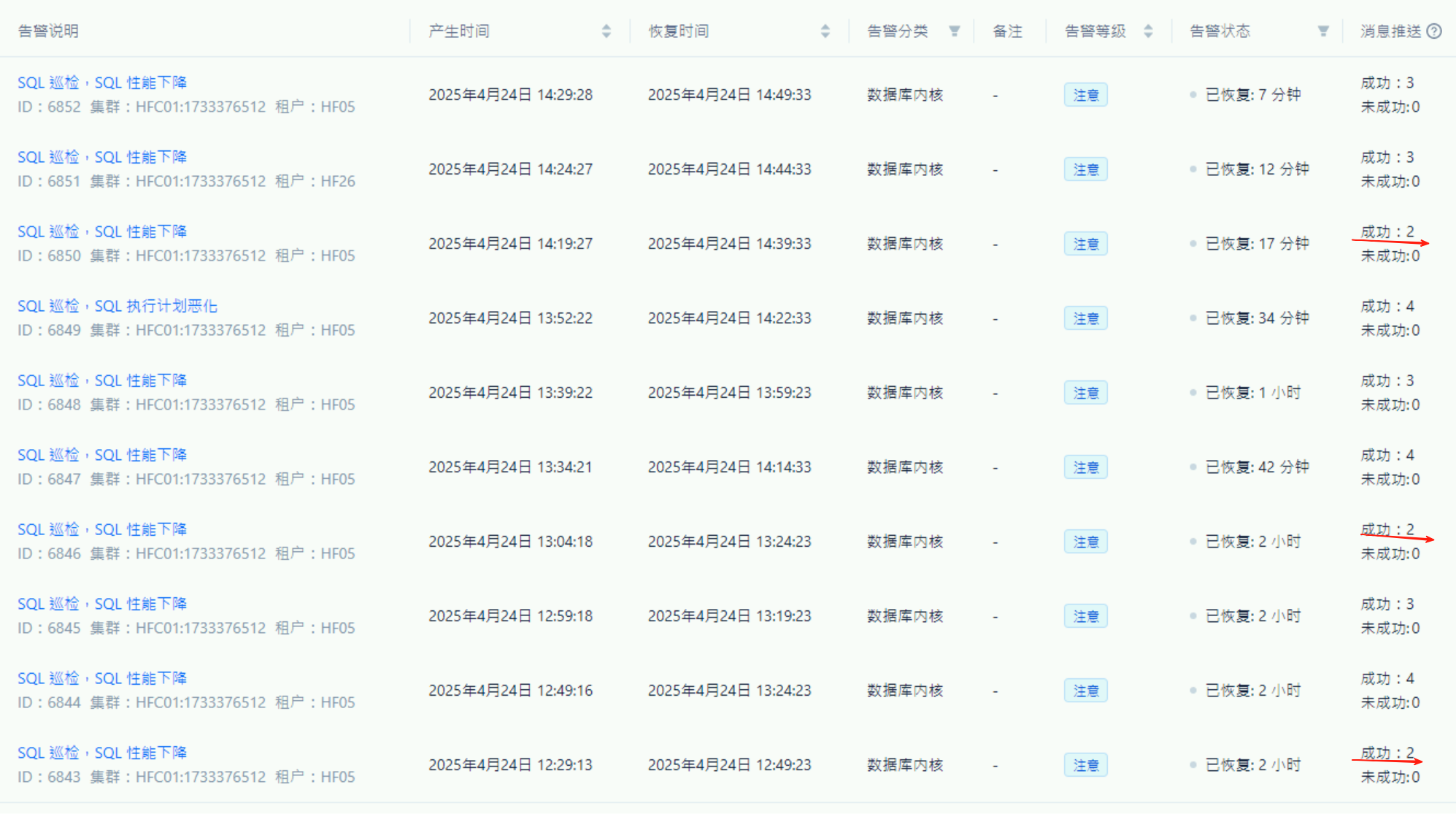

再确认下是所有告警的恢复消息都发送两条吗?
仔细看了一下历史列表,也不是所有,感觉是随机的出现
如下图消息数为2的,就是正常的,其它的都是重复发的
