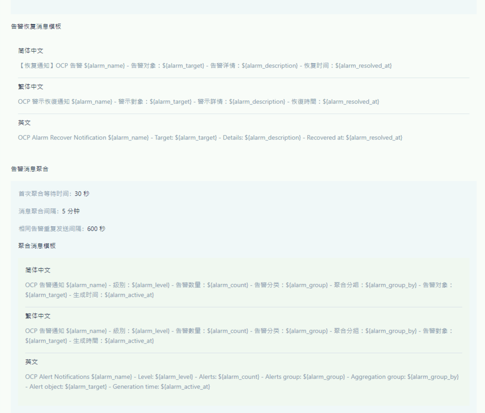

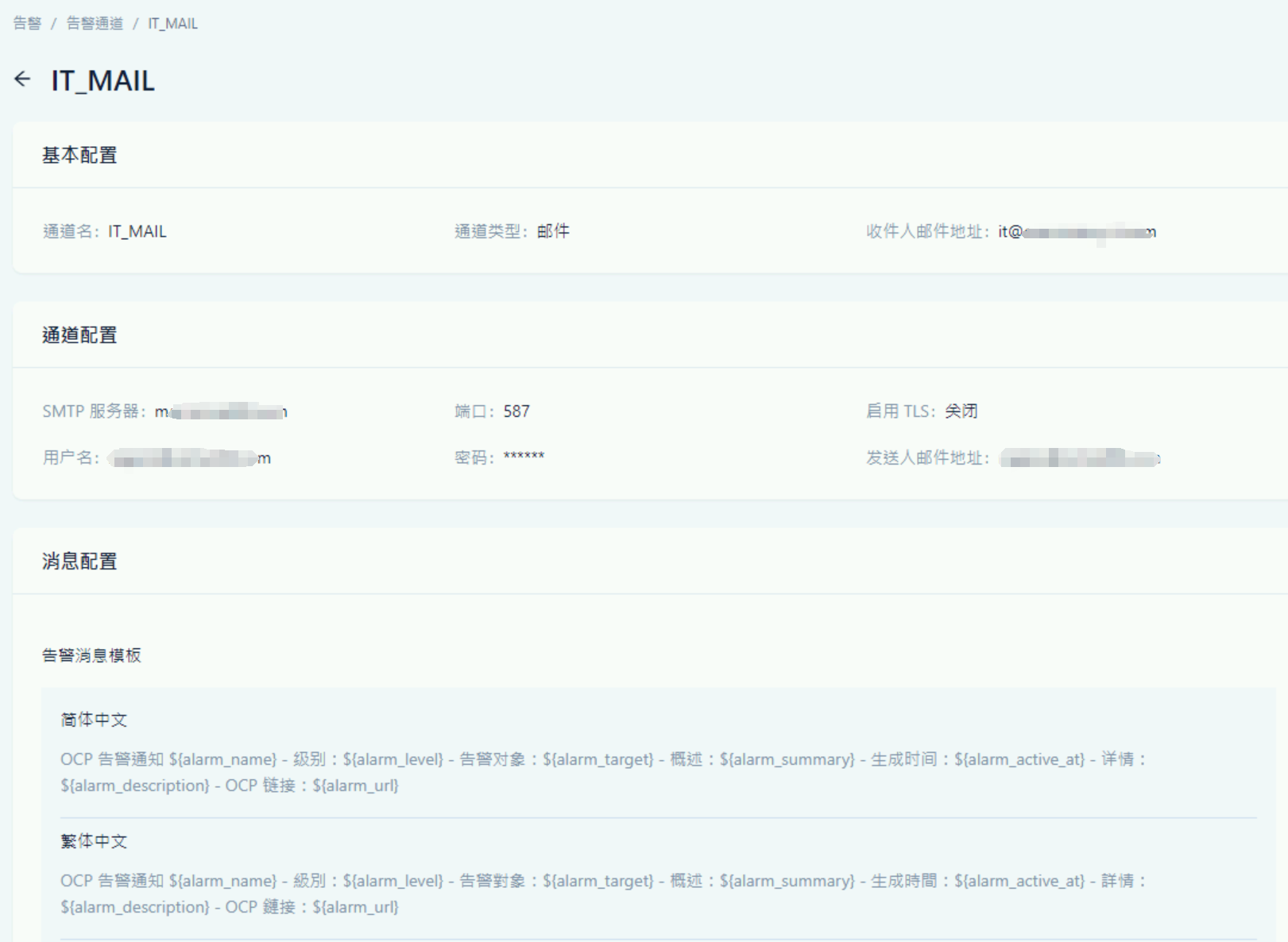

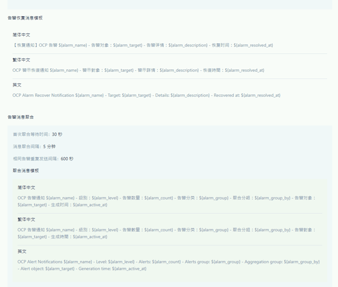

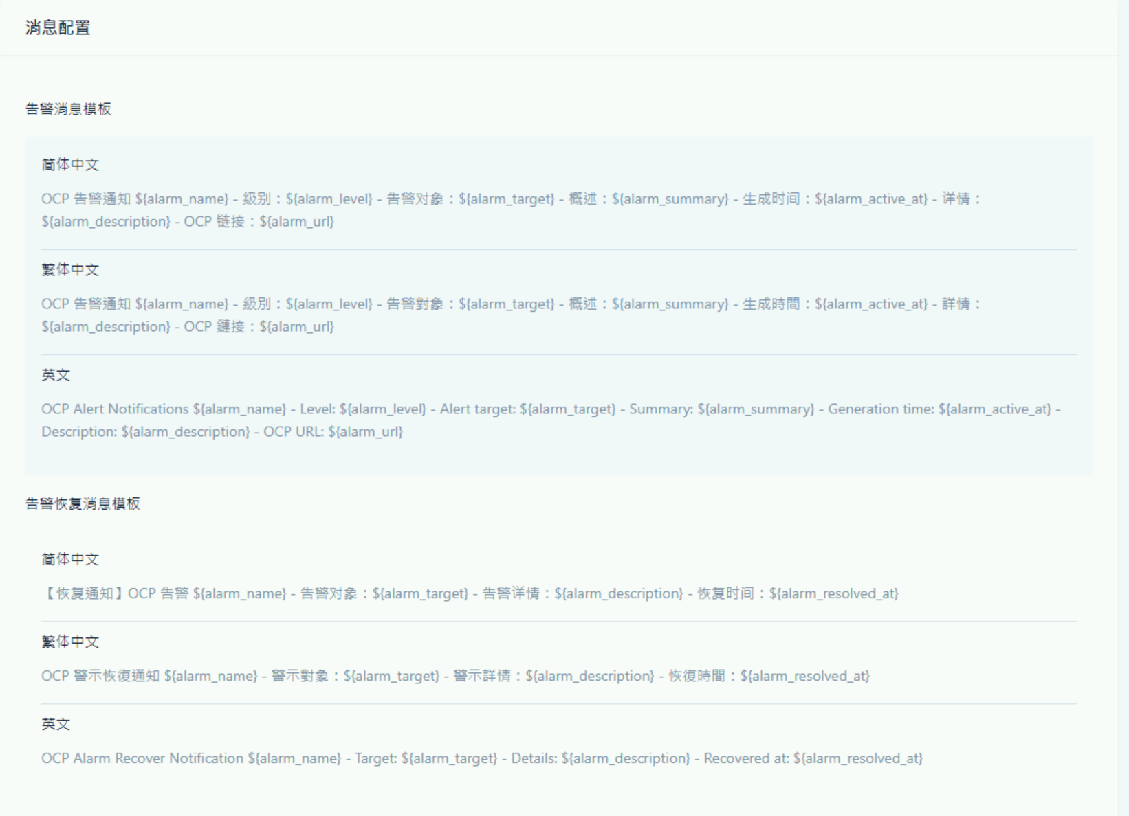

这个内容没有什么异常,OCP界面里就有的,有两个通道配置,一个是邮件的,一个是shell脚本去触发webhook
配置为1个通道再试下

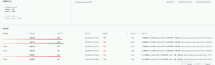

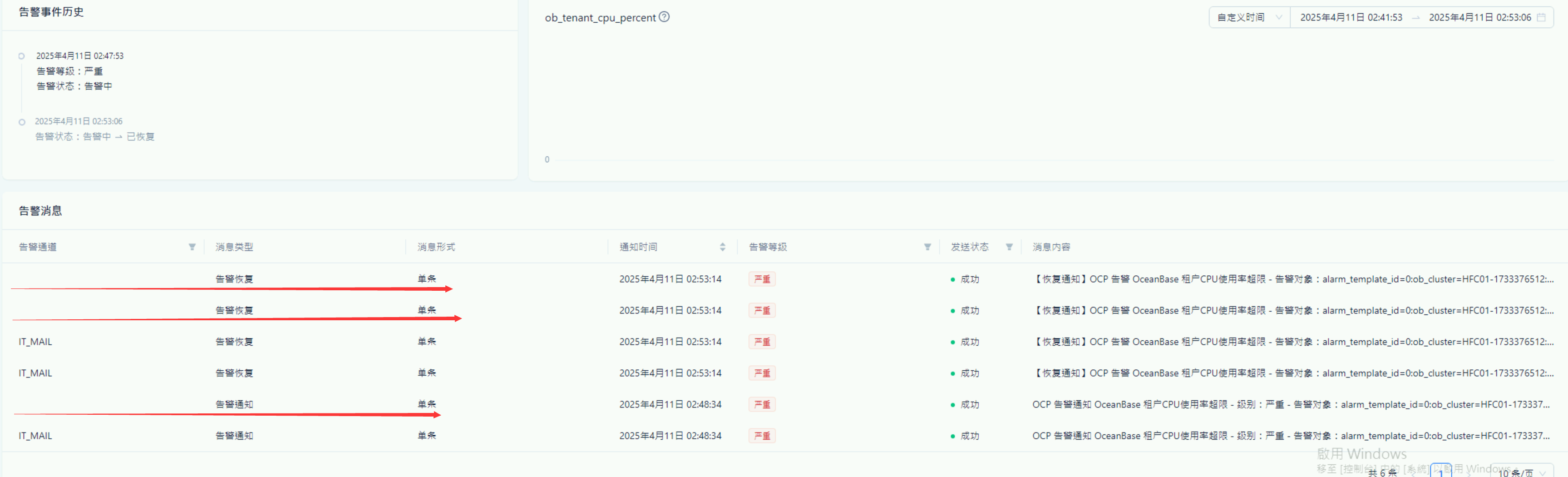

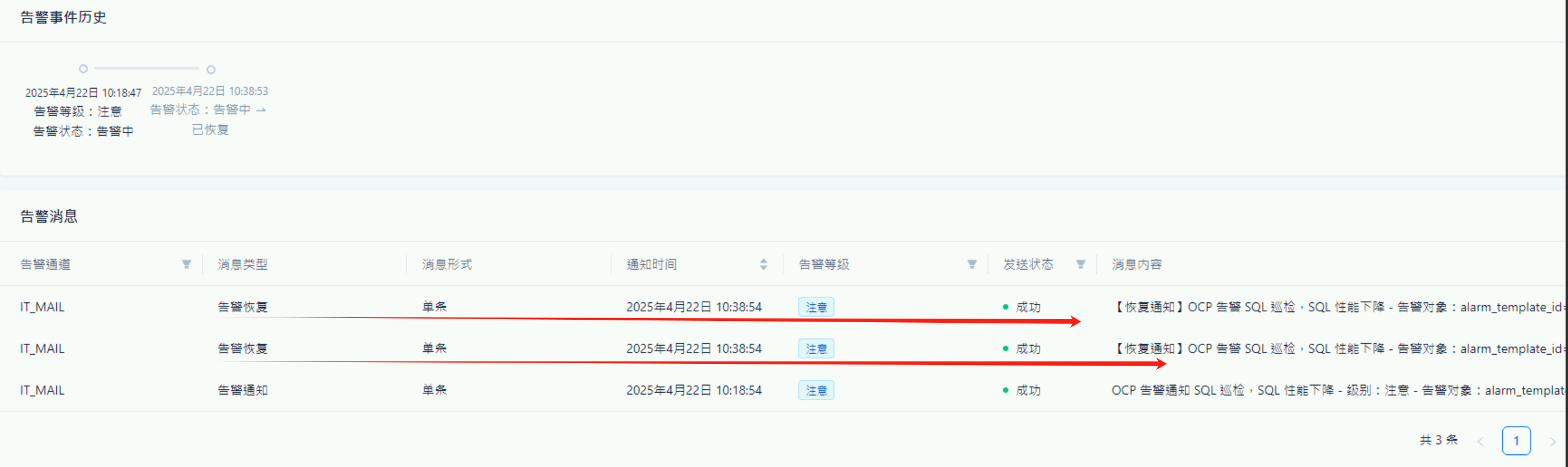

下午有删掉一个,只留一个报警通道,结果还是一样的。
另外如果报警信息有推送到两个通道,也都是会收到 重复的恢复信息的。等于会有4条恢复通知。
如下图,告警通道为空的,是刚刚删掉的那个:
好的,我们继续看下
