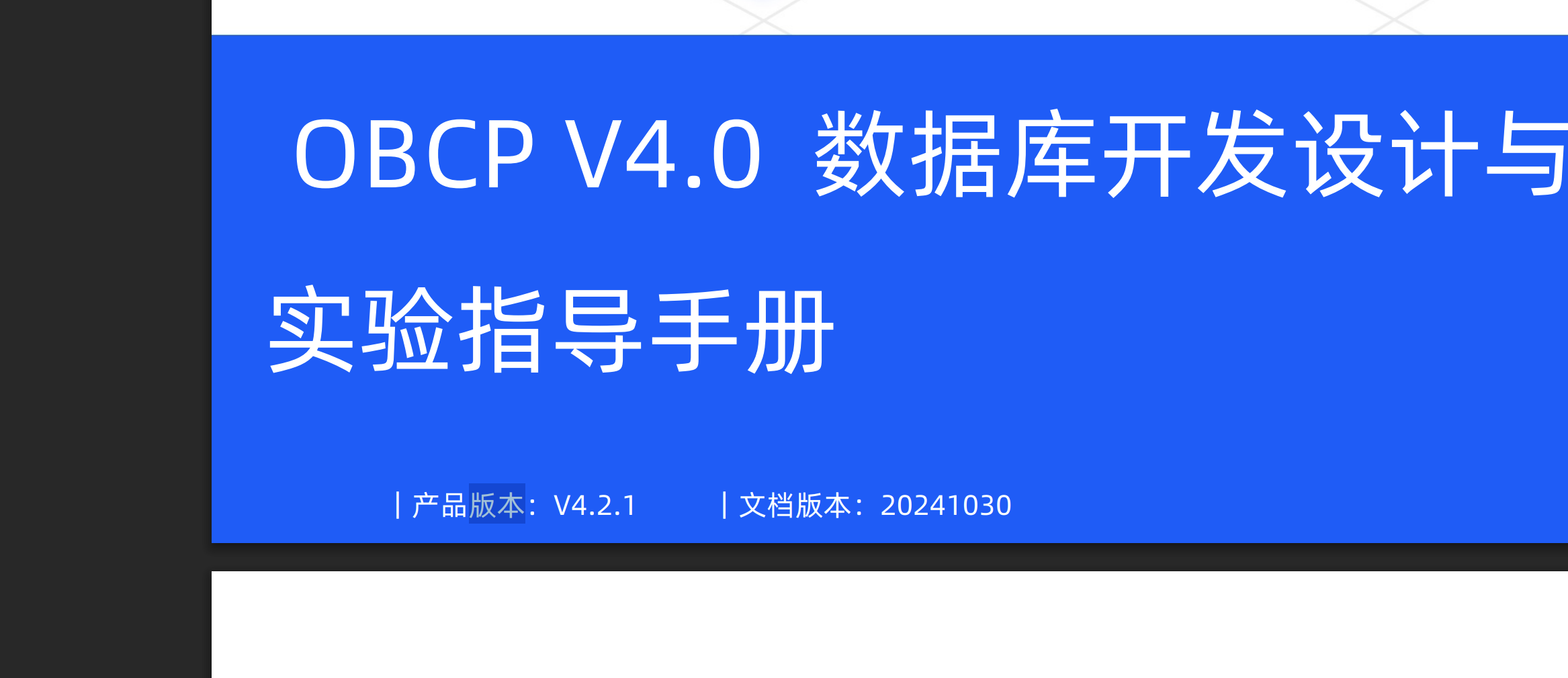

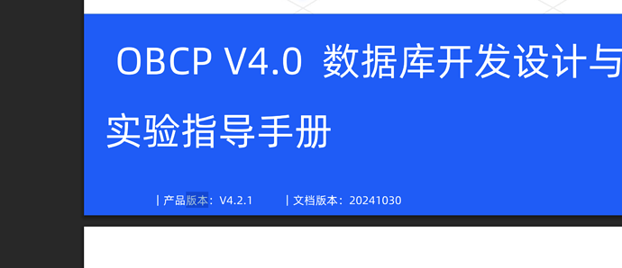

【问题描述】根据实验操作,在插入数据后,查看explain计划 显示的join算法是NESTED-LOOP JOIN 其中一张表full scan 一张表 table get 然后收集统计信息后 再次查看explain计划 变成了merge join 代价也高了许多 多了exchange in out 算子 并且两表都是full scan 。代价反而变得更高了。也没能复现实验手册的场景。还请老师帮忙给看看。
实验手册:2.2统计信息收集https://mdn.alipayobjects.com/huamei_22khvb/afts/file/A*1eMHQoG4a8oAAAAAAAAAAAAAeiGDAQ/OBCP_V4_OceanBase%E6%95%B0%E6%8D%AE%E5%BA%93%E5%BC%80%E5%8F%91%E8%AE%BE%E8%AE%A1%E4%B8%8E%E4%BC%98%E5%8C%96%E5%AE%9E%E9%AA%8C%E6%8C%87%E5%AF%BC%E6%89%8B%E5%86%8C_20241120.pdf
