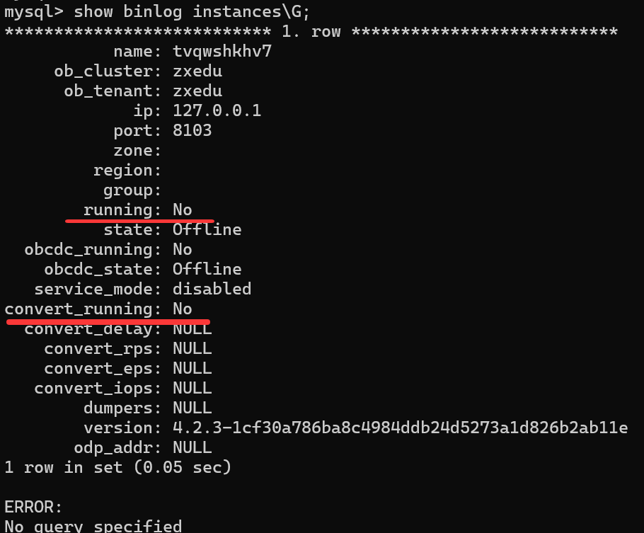

【 使用版本 】oceanbase=4.3.5.1, configserver=1.0.1-4, obproxy=4.3.3.0-5, obbinlog=4.2.3
【问题描述】show binlog instances状态异常,如下图:
【附件及日志】oblogproxy产生了2个日志文件:

目前obbinlog4.2.3版本 不支持oceanbase4.3.5.1 如果想使用oceanbase4.3.5.1 这个版本更换一下适配的cdc 版本 或者使用低版本的oceanbase
我看支持V4.3.5_CE,我的是V4.3.5.1差最后一个小版本也不行么?
是的 如果支持都是有说明的 binlog423发布的早 ob435bp1发布的晚 可以替换一下适配的cdc版本
升级以后 binlog服务重启了么?你可以看一下 run/{instance_name}/log 下边的 obcdc 的日志里有没有 EDIAG 或者 ERROR 信息。

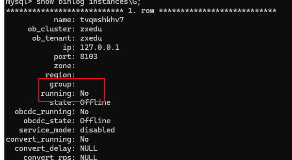

重启了,run下面没有日志文件:
你是按照 我发给你的文档 操作替换的么?
再查一下 这个信息
还是和之前一样:
连这个运行 都失败
show master status\G;这个信息 也查一下
这样查看 看着是实例没有启动成功 实例重新启动一下
obclient -h10.10.10.1 -P2883 -uroot@obmysql -p -Doceanbase -A
实例重新启动以后 通过这样查看一下 信息 obdemo集群名test1租户名 替换一下
SHOW BINLOG SERVER FOR TENANT obdemo.test1;
不是ob没有启动成功 是binlog实例应该有问题 导致的obproxy和binlog连接有问题
