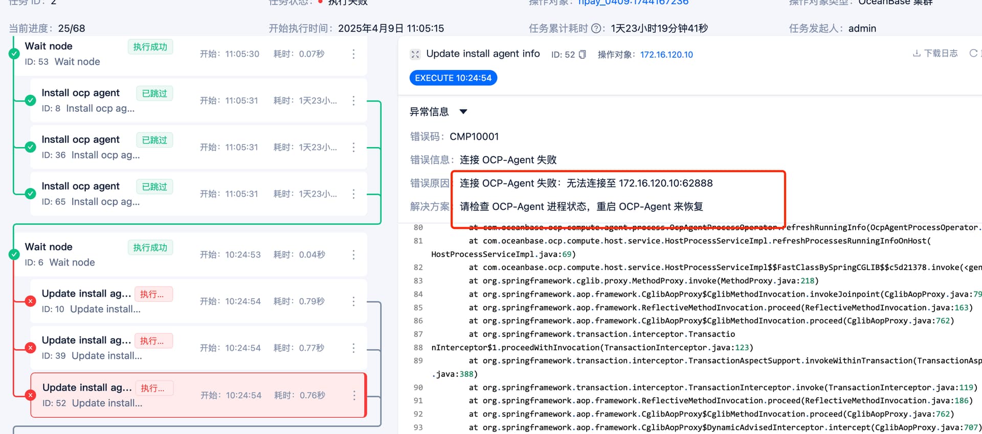

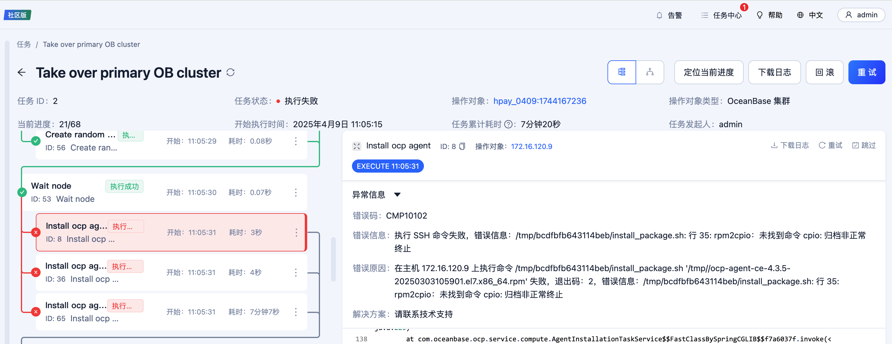

【问题描述】我使用白屏部署ocp成功之后,进入ocp页面,发现有任务中心报错
subtask_53.log (1.3 KB)
subtask_36.log (21.2 KB)
subtask_8.log (23.3 KB)

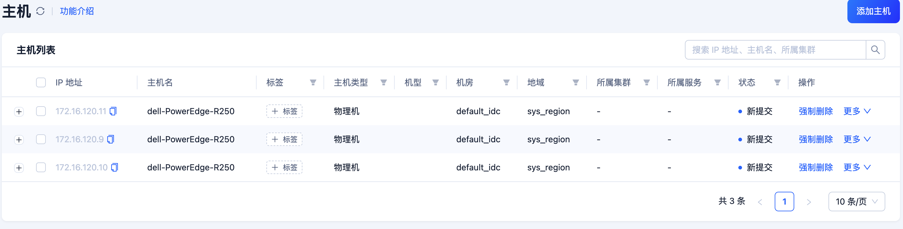

同时还有个小问题就是添加主机这里全是灰色的,我是不是需要点击重启ocp

见招拆招 安装一下那个cpio
明白您意思,我已经装上了,但是又卡在这里了,显示执行失败,
然后我在机器上手动执行了一下显示成功,是否我就可以直接跳过这个了呢?
我看后台这个进程没启动,这个是一个常驻的进程吗? 还是像我这样执行一下就可以了 跳过不会影响后序的操作呢? 求大神

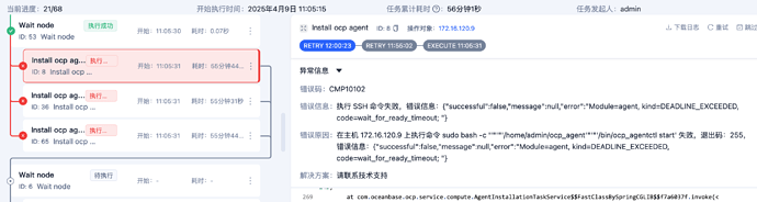

是的,ocp_agentd进程是必须启动的,你手动启动成功了,这里应该可以跳过,麻烦下载这个任务日志看下为什么会超时
哥,我这个不是启动ocp_agentd进程,我是显示ocp_agentctl进程启动不了,我手动启动也没有后台显示,日志见附件,有三次部署,前两次一些包没装好,我已经装好了,
subtask_8 (1).log (99.0 KB)
哥您看看12:00左右的一段的日志即可
麻烦

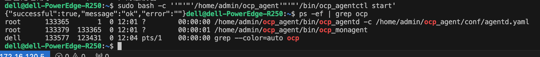

2.看你手动执行命令是成功的,手动执行成功耗时大概多久?
sudo bash -c ''"'"'/home/admin/ocp_agent'"'"'/bin/ocp_agentctl start'
ocp的版本是4.3.5
我直接输入这个它立马就返回成功,然后后台没有这个进程
ocp_agentctl启动后就有ocp_agentd进程,你手动是启动成功的,需要看下为什么自动启动失败了?

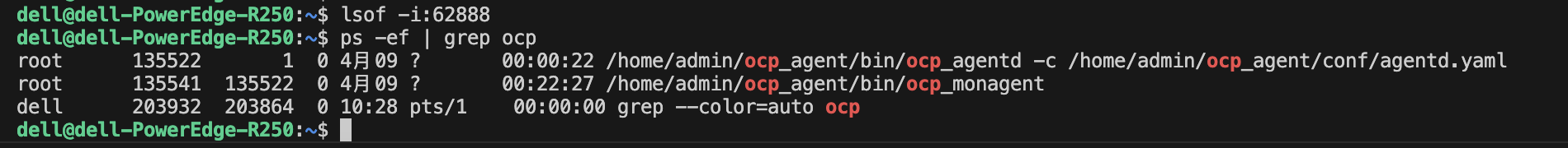

哥 我看着后台启动了 然后跳过了那一步,但是下一步就显示我没有启动这个进程
subtask_8.log

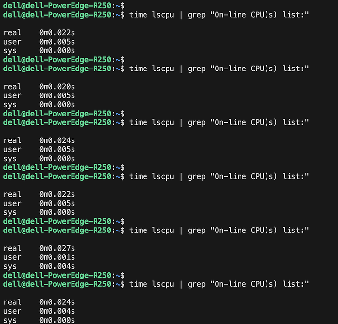

172.16.120.9的操作系统和版本麻烦发下
root用户下执行5次下面的命令发下
time lscpu | grep "On-line CPU(s) list:"

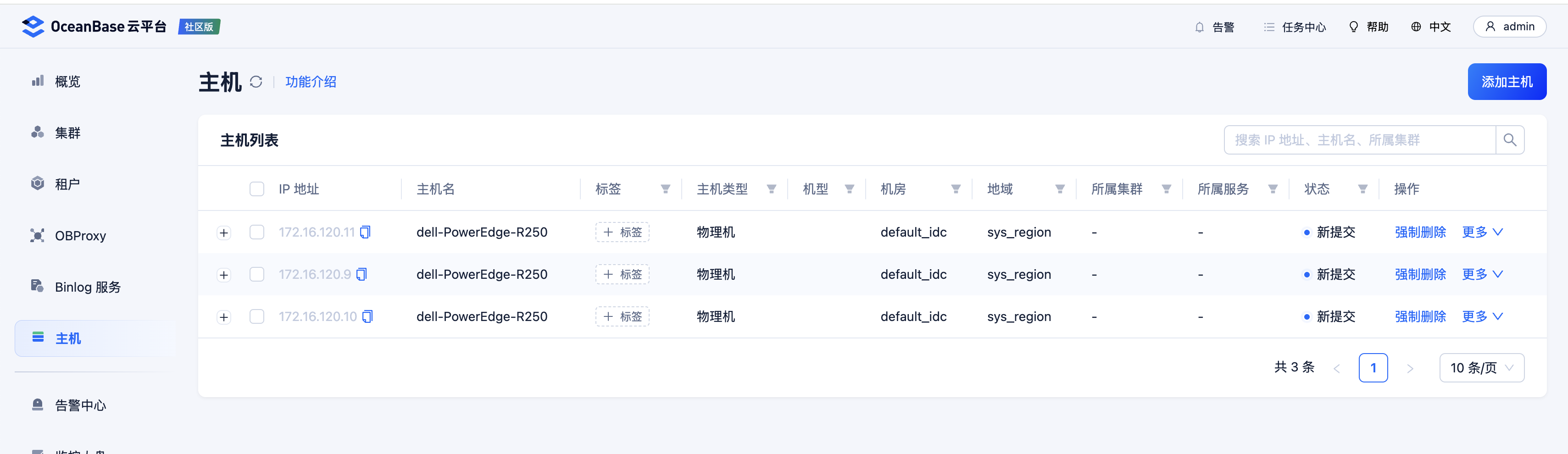

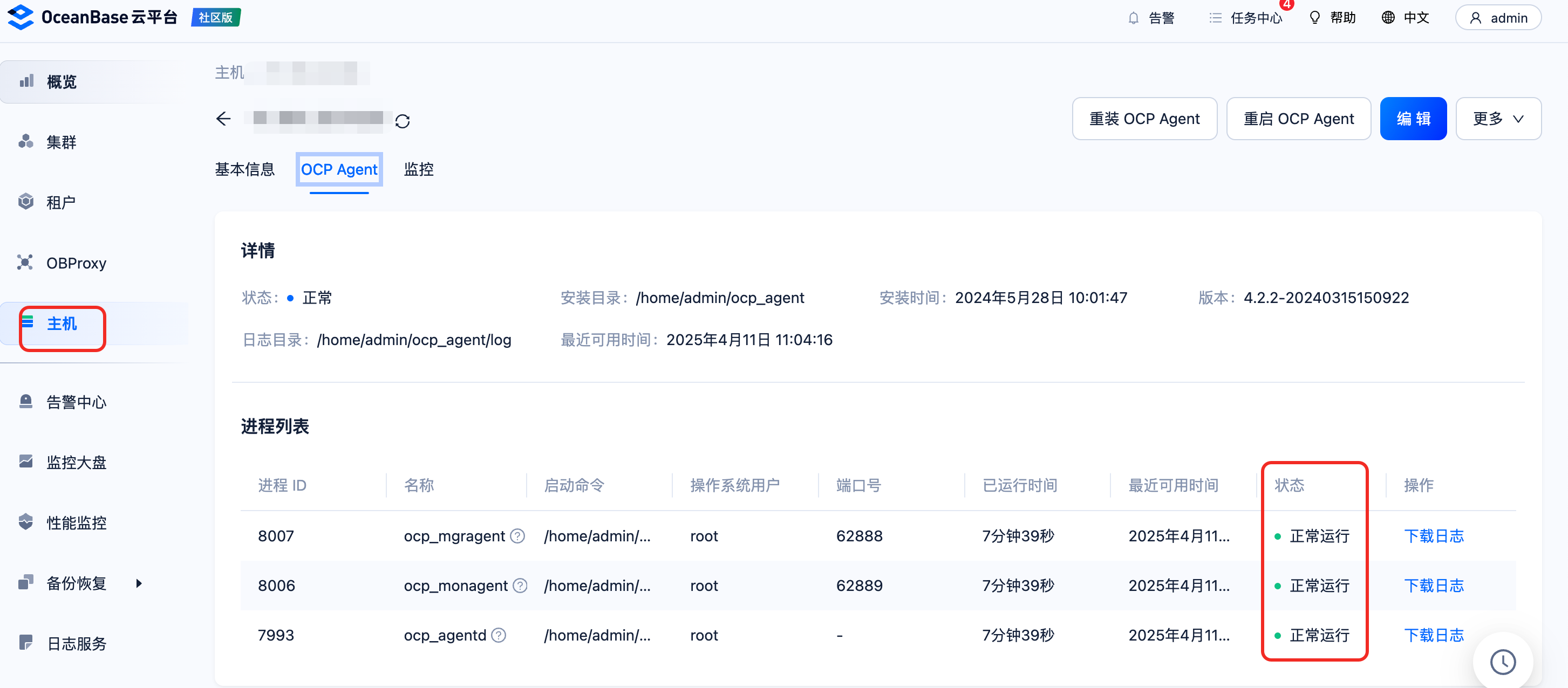

在这里看下接管主机的ocp agent进程的状态
操作系统版本为ubuntu18.04LTS
主机的状态是这样的,是灰色的
