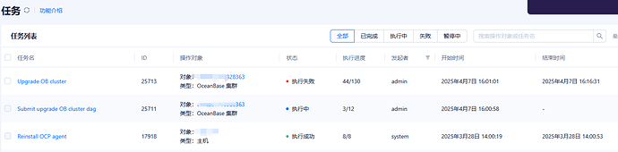

看一下任务中心,升级操作,会存在多个任务
又是这个典型问题,我的obshell密码有特殊字符。。。以前升级就出现过这个,不清楚接下来流程该咋弄了
当前现状:2-2-2集群,已经有两个observer的obshell进展被停止,剩余四个obshell还在运行。
任务中心:obshell任务启动失败,另一个认识执行了16个小时未成功,我已经手动停止。

当前两个失败的任务如何处理?
start obshell process的失败任务是否可以skip?

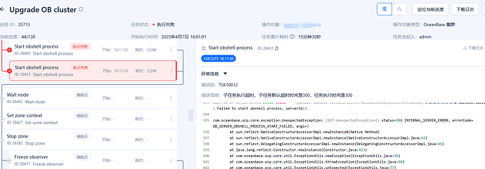

麻烦提供一下 start obshell这一步的详细日志报错

start obshell process 这个任务失败的错误信息堆栈能够截个图呢?看看是不是密码中特殊字符的问题。
这是卡在一个dag上吗
没找到因为特殊字符而启动失败的报错,obshell日志中就是启动失败
