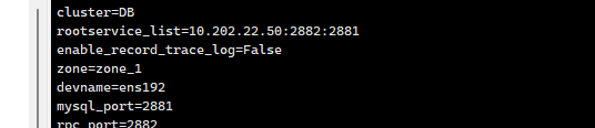

1.停止rootservice集群会不可用,rootservice按照文档ip:2881:2882;ip:2881:2882;进行设置了四个root节点,zone1两个,zone2两个,但是配置后过一段时间会自动恢复为安装时指定的一个root节点。
2.停止掉10.10.10.11集群也会不可用,租户Leader会全部变成FULL且不会自动选举出Leader,造成租户数据库无法连接,这个不知道为什么。
大概5分钟后会恢复为仅剩一个

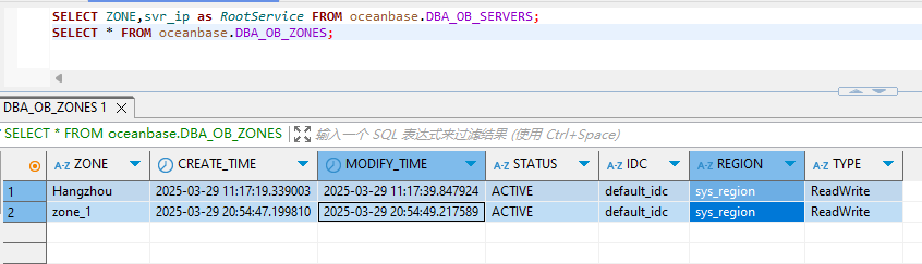

你这两个信息查询一下 看看你的架构什么样的
SELECT ZONE,svr_ip as RootService FROM oceanbase.DBA_OB_SERVERS;
SELECT * FROM oceanbase.DBA_OB_ZONES;
我后面增加成双zone了

好的,我在新建一个zone试试,那么rootservice配置消失是什么问题呢
