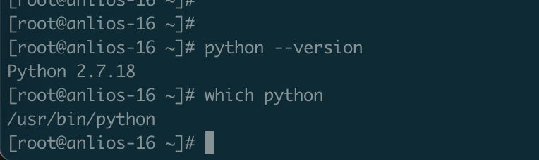

OAT 添加服务器异常
【 OB or 其他组件 】oat 4.1.0 all-in-one
【 使用版本 】3.34
【问题描述】添加服务器初始化时异常
【复现路径】
添加的服务器版本是 anlios 8.9

python command must be version python 2.x … FAIL
待添加服务器 麻烦安装python2.7试下

根据您提供的信息,服务器上已经安装了 Python 2,并且可以通过 which python2 命令找到其路径为 /usr/bin/python2。然而,从之前的日志中可以看出,OCP 的初始化检查脚本在执行时未能找到 Python 2 的命令:
/tmp/precheck.shSVF0AQwp: line 1058: python: command not found
python command must be version python 2.x ... FAIL
这表明问题可能出在以下几点之一:
可能原因分析
  1. 默认 Python 版本未设置为 Python 2:
    • 虽然系统中存在 Python 2,但默认的 python 命令可能指向其他版本(例如 Python 3),或者未正确配置。
  2. 环境变量 PATH 配置问题:
    • 初始化检查脚本运行时的环境变量可能未包含 /usr/bin,导致无法找到 python2。
  3. 脚本调用方式问题:
    • 检查脚本可能直接调用了 python 而非 python2,需要确认脚本是否支持指定 Python 版本。
解决方案
1. 确认默认 Python 版本
  • 检查当前系统的默认 Python 版本:
    python --version
  • 如果默认版本不是 Python 2,可以通过创建符号链接或修改默认命令来解决:
    # 创建符号链接(谨慎操作,可能影响其他依赖)
    sudo ln -sf /usr/bin/python2 /usr/bin/python
    # 或者通过 alternatives 管理默认版本
    sudo alternatives --install /usr/bin/python python /usr/bin/python2 1
    sudo alternatives --config python
2. 检查环境变量 PATH
  • 确保 /usr/bin 已添加到环境变量中:
    echo $PATH
  • 如果未包含 /usr/bin,可以手动添加:
    export PATH=/usr/bin:$PATH
3. 修改检查脚本调用方式
  • 如果检查脚本允许指定 Python 版本,可以直接使用 python2 执行脚本:
    /usr/bin/python2 /tmp/precheck.shSVF0AQwp
  • 如果脚本中硬编码了 python,可以临时替换为 python2:
    sed -i 's/python/python2/g' /tmp/precheck.shSVF0AQwp
4. 验证修复结果
  • 重新运行初始化检查脚本,确保 Python 相关检查通过:
    /tmp/precheck.shSVF0AQwp -m both
总结
根据文档库中的信息和您的描述,问题的主要原因是初始化检查脚本未能正确识别 Python 2。请按照上述步骤逐一排查并修复问题后,重新尝试添加服务器。如果问题仍然存在,建议联系 OceanBase 的技术支持团队获取进一步帮助。
检索到的文档如下:
  1. 下载 RPM 包
  2. 搜索 RPM 包
  3. pyobvector Python SDK 接口说明
  4. 安装 obshell
  5. 导出数据
  6. 启动 obshell
  7. obshell-sdk-python 快速上手
  8. PyMySQL 连接 OceanBase 数据库示例程序
可以按照小助手的建议 检查及设置默认版本,设置默认变量 再试下

已经默认是2.7了
不知道为什么老是会去跑
/usr/local/lib/python3.9/
我压根这个目录呀
