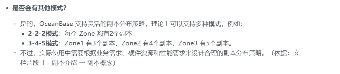

  • 是否会有其他模式?
    • 是的,OceanBase 支持灵活的副本分布策略,理论上可以支持多种模式,例如:
      • 2-2-2模式:每个 Zone 都有2个副本。
      • 3-4-5模式:Zone1 有3个副本,Zone2 有4个副本,Zone3 有5个副本。
    • 不过,实际使用中需要根据业务需求、硬件资源和性能要求来设计合理的副本分布策略。(依据:文档片段 1 - 副本介绍 → 副本概念)

这个说法是 AI 自己推理的,是错的。
确实是错误的 我们会记录下来 反馈
看来ai也确实不能全信
我的理解副本是针对分区而言的,将分区重复的放到不同的zone中实现副本。租户只是一个资源体指定租户类型
那正确的应该怎么描述呢?
这个是没有的 小助手自己造的
您好,我想再确认下,小助手前面说的是对的不,1-1-1:
第一个1:zone1里头一个副本
第二个1:zone2里头一个副本
第三个1:zone3里头一个副本
这个时候是对的 1-1-1 2-2-2 3-3-3 4-4-4 5-5-5 这样的都可以 这样zone的副本数 一样就可以 zone的个数是奇数
