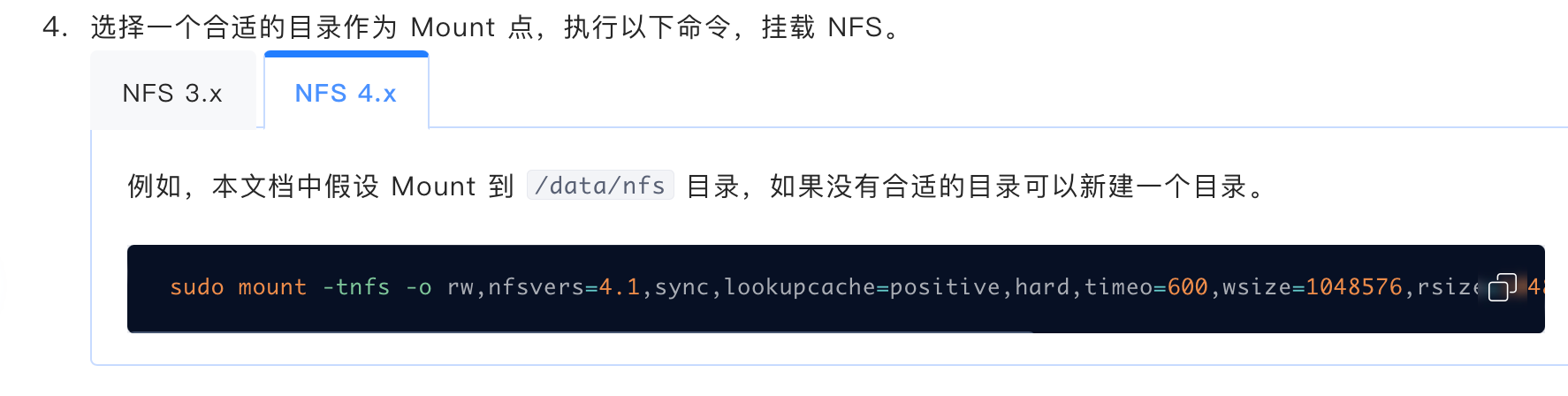

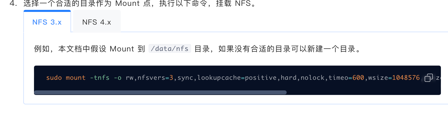

NFS挂载参数没有sync,建议参考如下方式挂载,如果还不行使用NFS4.1试下
https://www.oceanbase.com/docs/common-oceanbase-database-cn-1000000002012862
昨天按文档参数挂载NFS,18点按https://ask.oceanbase.com/t/topic/35620795/4步骤重启日志归档,到今天14点一直还是BEGINNING状态,尝试停止日志归档再启动(alter system (no)archivelog)就变成DOING状态了,不知道是什么原因。
