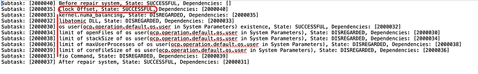

从日志看clock offset检查是成功的,其它一些操作系统的内核参数检查不符合要求 自动修复失败了,
可以先参考这个手动调整下内核参数及安装下libatomic包,fio包
https://www.oceanbase.com/docs/common-ocp-1000000002380721
OCP4.2.2版本比较旧了,是存在自动修复失败的bug的,建议升级下OCP版本

麻烦参考这个手工配置下 sysctl.conf和 limits.conf,应该就可以了,clock offset我看检查已经通过了,说明时间偏移符合要求
