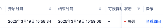

归档的问题解决了,又回到一开始的问题了,今天早上备份出现的就是这个问题(
ROOTSERVICE)addr: 10.104.106.173:2882, result: -9120(cannot find object on object storage), trace_id: YB420A686AAD-00062F087091B94B-0-0

麻烦截图看下
