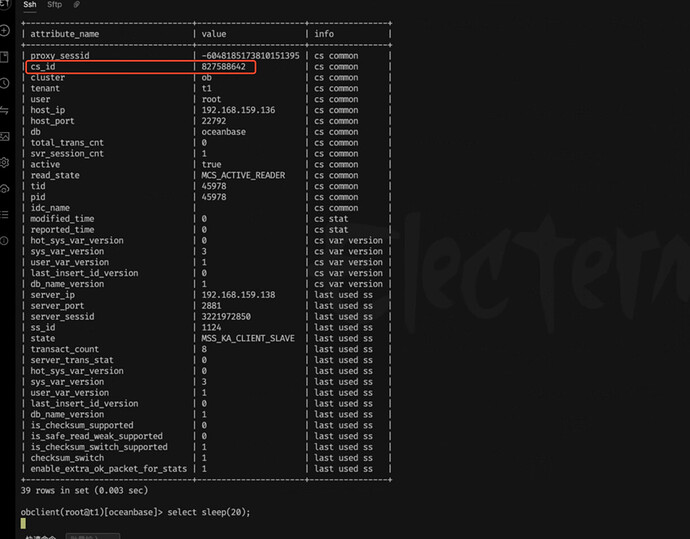

材料里描述通过show proxxysession server_sessid关联show processlist ID
实际测试下来,cs_id和id是对应关系,请问是版本的问题吗

你发现 8686 这个id 都是 一样的 。 并非是 server_ssid 那个值不?
你kill 掉 了 执行 kill 的会话吧
是的 按材料理解 proxysession的server_sessid和直连observer processlist的id是对应的
