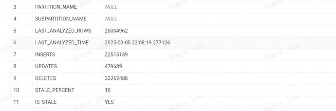

你查一下 这个信息
select * from oceanbase.DBA_OB_TABLE_STAT_STALE_INFO where table_name = ‘crm’;

1、
2、第二个查不了。提示没有表。
3、我查了一下,如果 last_update_time 区间里的数据超过一定数据就不会走索引而会全部扫描。相同的表,不同天数据量少是可以走索引的。是否有这样的限制,限制是多少。

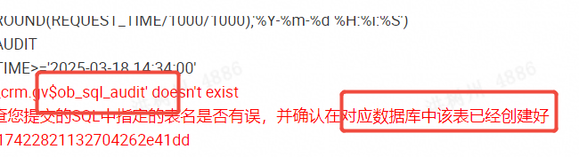

2、字符的已经换了,是说找到不到表
你查的库有问题 我看你是在crm库下查的这个GV$OB_SQL_AUDIT表 这个GV$OB_SQL_AUDIT表在oceanbase库下
