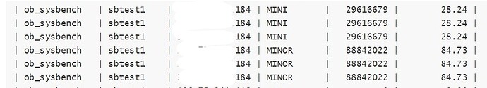

在 sysbench insert 过程中,使用上述 SQL 语句查询。
在184节点上面查询出来 相同类型 相同大小 的SSTable有三个。
是因为本地三副本,还是因为184节点可以获取其他节点副本的信息。如果显示的是其他节点的信息,为什么184和118节点查询出来的SSTable 大小不同,是因为统计的延迟吗?

合理的,只有major 限制了副本要一样,mini/minor没有限制, compaction的触发是随机的
还想请问“在184节点上面查询出来 相同类型 相同大小 的SSTable有三个(比如图中显示的三个 MINI_SSTable)” 这个状态,是184节点自身具有3个MINI_SSTable,还是说184节点只有1个MINI_SSTable,另外两个相同SSTable的是184节点认为的副本应该的大小。
默认情况下 minor_compact_trigger = 2,根据文档是有两个 mini_SSTable 会触发合并形成 minor_SSTable。
对于184节点 sbtest1 这个表分区,当一个表分区中存在大于 2个 mini_SSTable 时,应该是要触发 minor_merge 合并。
这张图获取的瞬间,这里显示有 9 个mini_SSTable,每三个具有相同的大小。
触发合并之后,形成 3 个相同的 minor_SSTable(如下图)。
如果每三个相同大小的表被认为一个表,符合 “大于 2个 mini_SSTable 时合并” 的逻辑。是 SQL 连接逻辑导致 SST able 重复出现吗?
或者说 184节点自身就存在 3 个副本吗? (好像也不是,因为 tanent_id 都是 202851)
sstable 和 表副本的关系 @论坛小助手
你可以看一下三个相同大小的sstable 他们LS_ID不一致
它们的 LS_ID 好像是一致的
麻烦查询时候把SVR_PORT,sstable的版本(UPPER_TRANS_VERSION,END_LOG_SCN)也输出一下看看
对于三个相同的SSTable,(UPPER_TRANS_VERSION,END_LOG_SCN)好像也是一样的

在另外一个帖子里,也发现了 SSTable 是3的倍数的问题。
图中查出来的 count(*) 都是 3 的倍数
这张图里三个sstable就是同一个sstable,cdb_ob_table_locations里有三副本信息,你的sql join以后就是会重复三条记录
所以是 sql join 的问题导致的。在 join 条件中增加 m.svr_ip = l.svr_ip 避免重复了。感谢!
