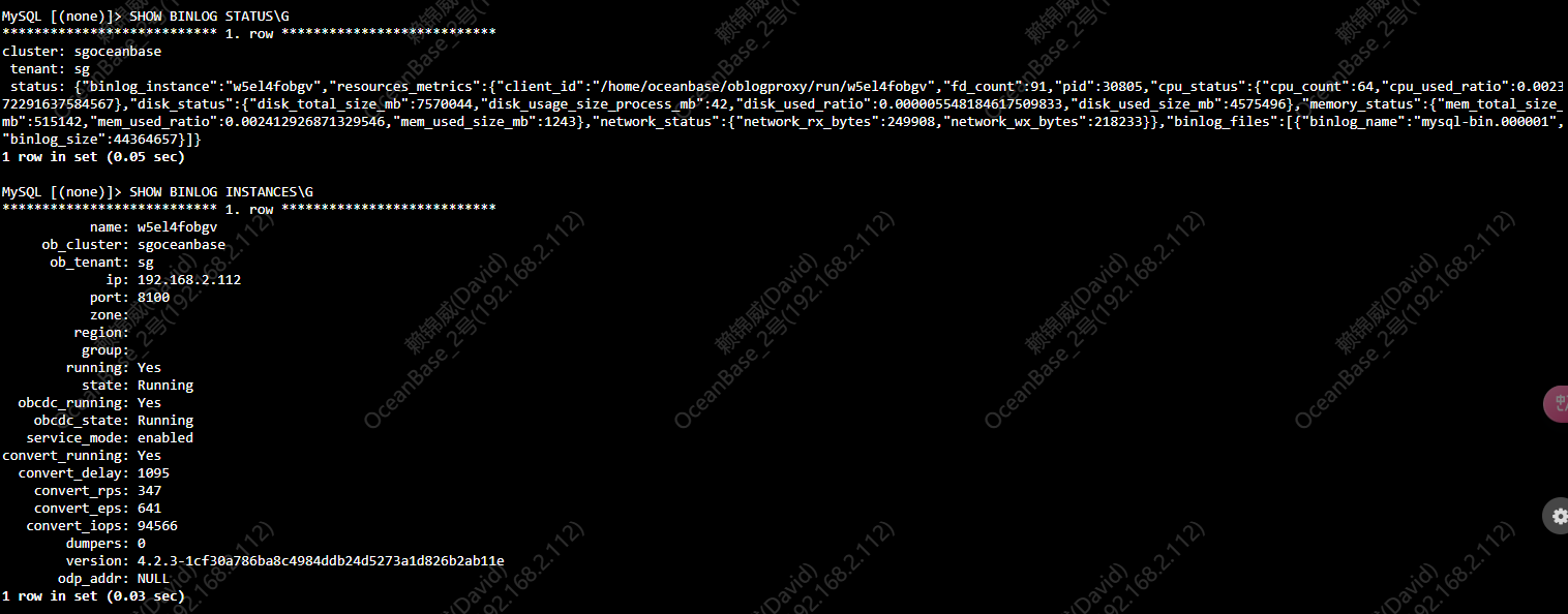

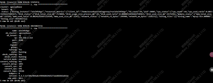

通过2983 端口连接binlog service,查看binlog instance 也正常

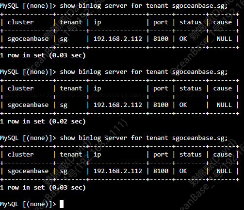

1、在ODP所在的机器上,直连binlog service ip,多次执行 show binlog server for tenant $cluster_name .$tenant_name 看看,替换为真实的集群和租户名 看看是否稳定执行

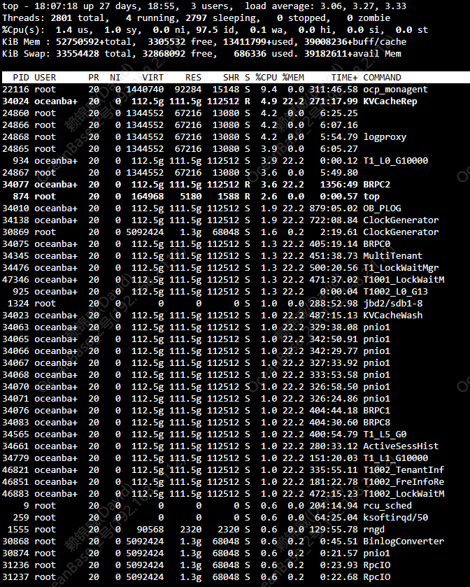

5、看一下binlog service 服务器的负载
top -H
  1. 在ODP所在的机器上, 直连binlog service ip,多次执行命令正常

  5. 服务器负载情况如下:

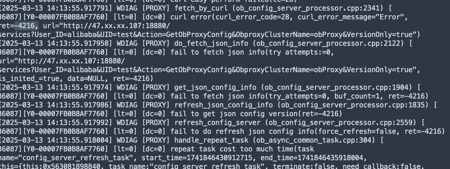

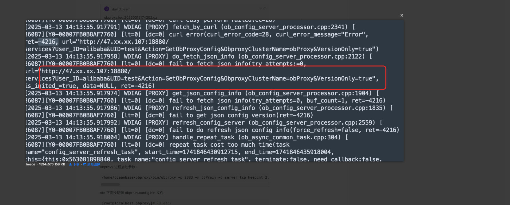

麻烦在看一下 obproxy/log下的日志下obproxy_error.log有没有 如果有 也提供一下
看着报错是curl访问报错
ps -ef|grep obproxy看一下这个进程的启动命令

dp 所在机器 curl 这个连接看看输出的信息 是不是 有问题
现在可以了,之前是防火墙限制了IP访问
