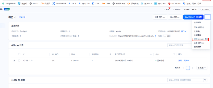

【问题描述】新部署OCP无法接管老OCP的OBProxy
【复现路径】无法接管,报OBProxy 无法连接,请确认 OBProxy 是否正常运行或者 root@proxysys 密码是否正确

鼠标放在"检查结果"下方的"原因",看下是否显示具体原因
1、obproxy服务器上执行 ps -ef |grep obproxy
检查obproxy服务是否正常
2、 obclient -h<OBProxy_IP> -P2883 -uroot@proxysys -p’<密码>’
如果登陆失败可能是密码错误

老的obproxy如果没有修改过root@proxysys的密码,接管时就不需要修改,
是参考这个文档操作的接管吗?
https://www.oceanbase.com/docs/common-ocp-1000000002380845
默认密码接管不了,
照这个图修改了老OBProxy和新OBProxy密码也接管不了
页面改了密码去连接,也连接不上
改密码后接管时这个开关要打开,如果还报错麻烦发下报错截图及点击原因发下
