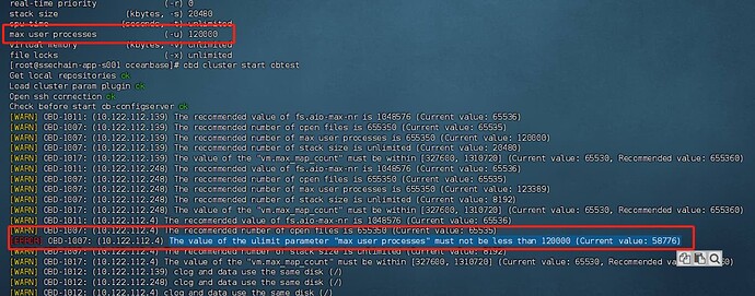

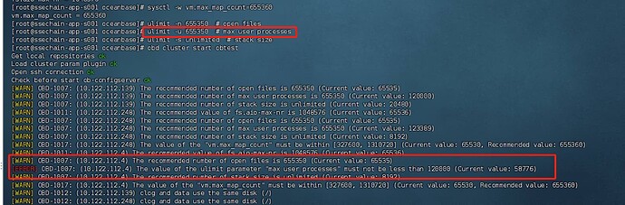

The value of the ulimit parameter “max user processes” must not be less than 120000 (Current value: 58776)
搭建ob集群 max user processes 已经调整到了 120000,还报错

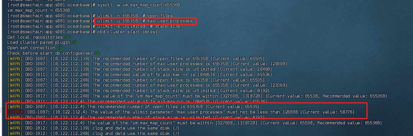

# 修改临时生效
sysctl -w fs.aio-max-nr=1048576
sysctl -w vm.max_map_count=655360
ulimit -n 655350 # open files
ulimit -u 655350 # max user processes
ulimit -s unlimited # stack size
# 修改永久生效
echo "fs.aio-max-nr=1048576" >> /etc/sysctl.conf
echo "vm.max_map_count=655360" >> /etc/sysctl.conf
echo "* soft nofile 655350" >> /etc/security/limits.conf
echo "* hard nofile 655350" >> /etc/security/limits.conf
echo "* soft nproc 655350" >> /etc/security/limits.conf
echo "* hard nproc 655350" >> /etc/security/limits.conf
echo "* soft stack unlimited" >> /etc/security/limits.conf
echo "* hard stack unlimited" >> /etc/security/limits.conf
sysctl -p

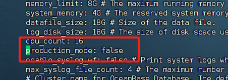

我这里本来就配置的不是生产模式,但是仍然报错。

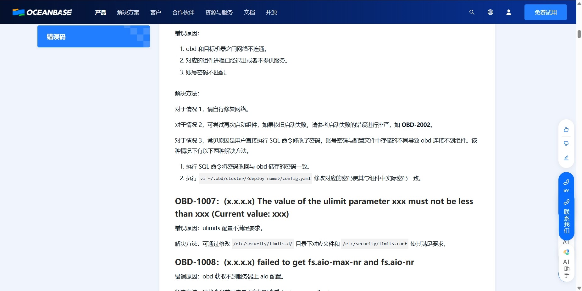

错误原因:ulimits 配置不满足要求。
解决方法:可通过修改 /etc/security/limits.d/ 目录下对应文件和 /etc/security/limits.conf 使其满足要求
附链接:https://www.oceanbase.com/product/ob-deployer/error-codes
希望能帮到你。。
执行sysctl -p了么
不是生产模式监测会跳过部分obd的yaml参数最小限制。内核参数还是正常监测的

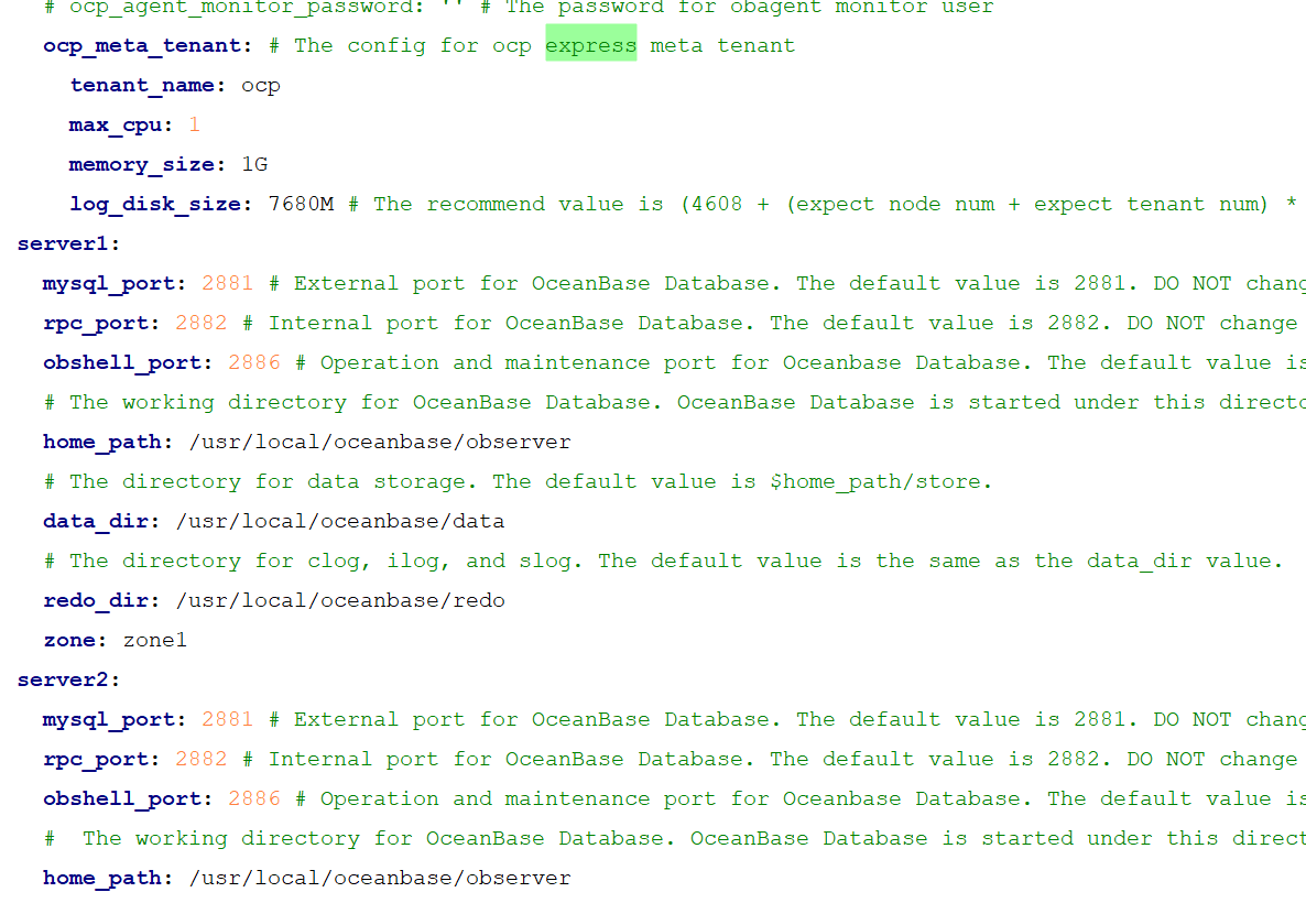

创建资源池有问题,可能是你的资源不够导致的。

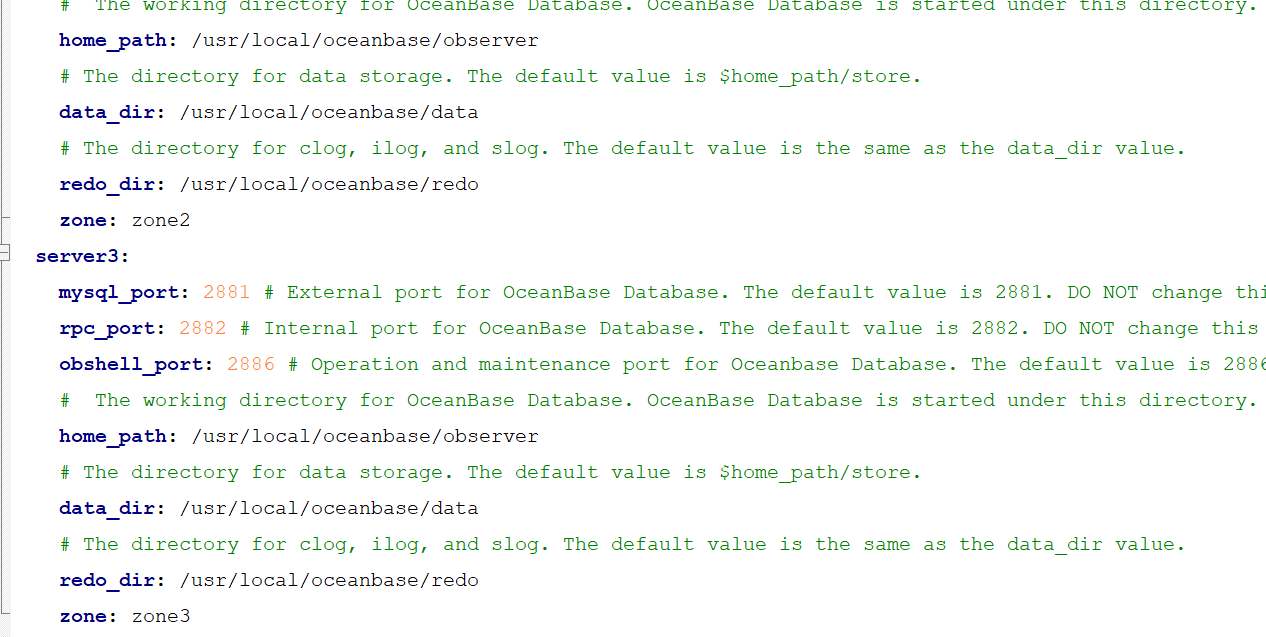

麻烦提供一份yaml参数文件
不建议部署ocp-express了,建议搭建ocp 产品。
memory_limit是ob总内存,要求>所有租户内存总和+system_memory
你当前集群的租户包括了ocp+sys租户占内存总大小最少4G了是不符合要求的
你可以使用obd web白屏化部署方式进行搭建。该yaml可以作废掉。
如果想删掉,清理agent和ocp-exress和ocenabase模块的ocp租户相关即可
这个怎么清理?
相关命令可以去查下官网
https://www.oceanbase.com/docs/community-obd-cn-1000000002023439#27-title-obd%20cluster%20component%20del
