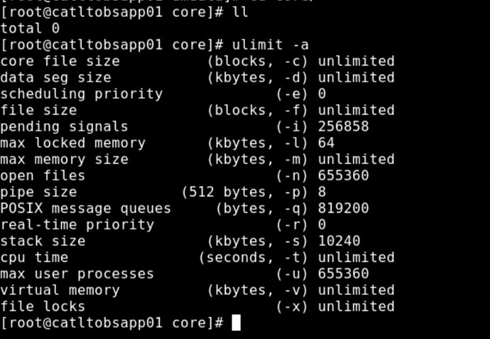

3、看一下obproxy的目录下是否有core文件生成
4、看一下core信息设置
[sudo] sysctl -p | grep core_pattern
ps -ef | grep obproxy --看一下是哪个用户部署的
su - 用户名 --切换用户
查一下系统参数
ulimit -a
