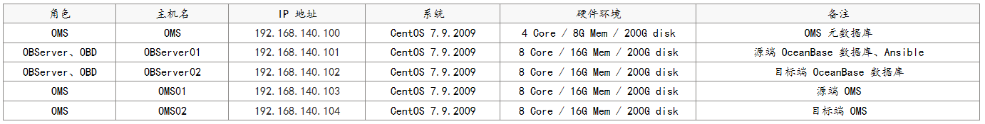

【 使用环境 】 测试环境
mysql-8.4.4-1.el7.x86_64
oms_4.2.7-ce
oceanbase-all-in-one-4.3.5_20250115.el7.x86_64
influxdb1.8
【问题描述】ERROR 1071 (42000) at line 1595: Specified key was too long; max key length is 3072 bytes
MySQL 8.4.4 作为 OMS 元数据库,此问题如何解决,还是说目前还不支持 MySQL 作为 OMS 的元数据库
