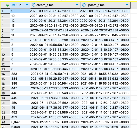

pg中查询出来麻烦截图看一下
select * from pei
我们本地未能复现你说的情况
企业微信截图_65a4e65b-2bb8-4052-84b3-99975305109b
问题是在全量校验的时候,可以看我前面的截图,你可以看到两个图里的时区是不一样的,但是没有任何修改,只是重新发起了一次全量校验不一致的表。
执行这个看一下
show timezone;
企业微信截图_05274a56-abc8-4fca-b930-f002c4687bbd
