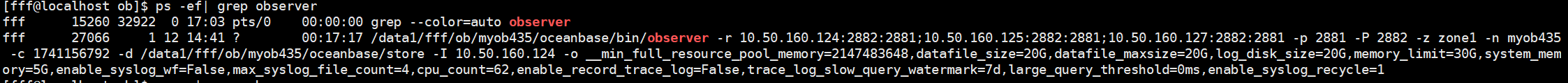

部署结束只有一个进程:/data1/fff/ob/myob435/oceanbase/bin/observer -r

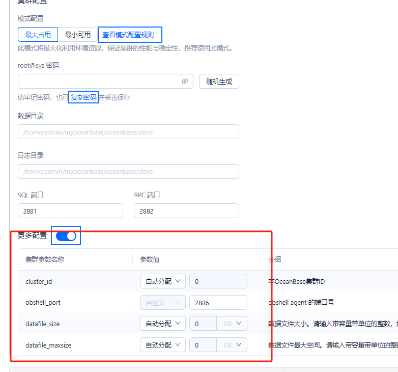

部署方式就是obd web,选择最小占用方式,几乎没有自定义参数
还有你截图想看obd web的页面报错,这个时间窗口很短,大部分我看到失败的时候,odb web已经退出了

您这次在尝试下 , 看着您的机器配置, 最大可用模式试下 ,看看有没有参数配置的 。
然后再 最小可用看看 有没有参数配置的

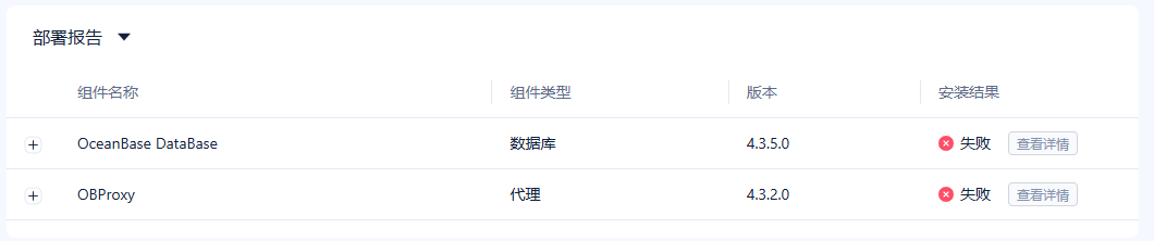

另外,obd web的报错获取到了
web报错.rar (20.3 KB)

ps -ef| grep observer 三个observer 上看下

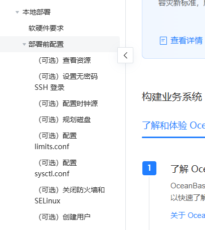

https://www.oceanbase.com/docs/common-oceanbase-database-cn-1000000002016074
这些 都做了 吧。
