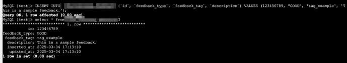

插入 “good” 会有问题吗?还是只能插入 good or ‘good’

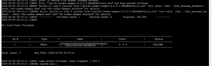

mysql -h ob4-peer -P 2883 -u root@test -D test -e ‘select * from xxx’ > a.csv
./obloader -h ob4-peer -P 2883 -u root@test -D test --csv --table ‘xxx’ -f ./a.csv
insert 进去的数据 导入出来, obloader 一样报错
到出来的数据 编码应该一致吧

这个是我 insert 进去 再导出的 没有 ‘’ ""的问题依然报错
