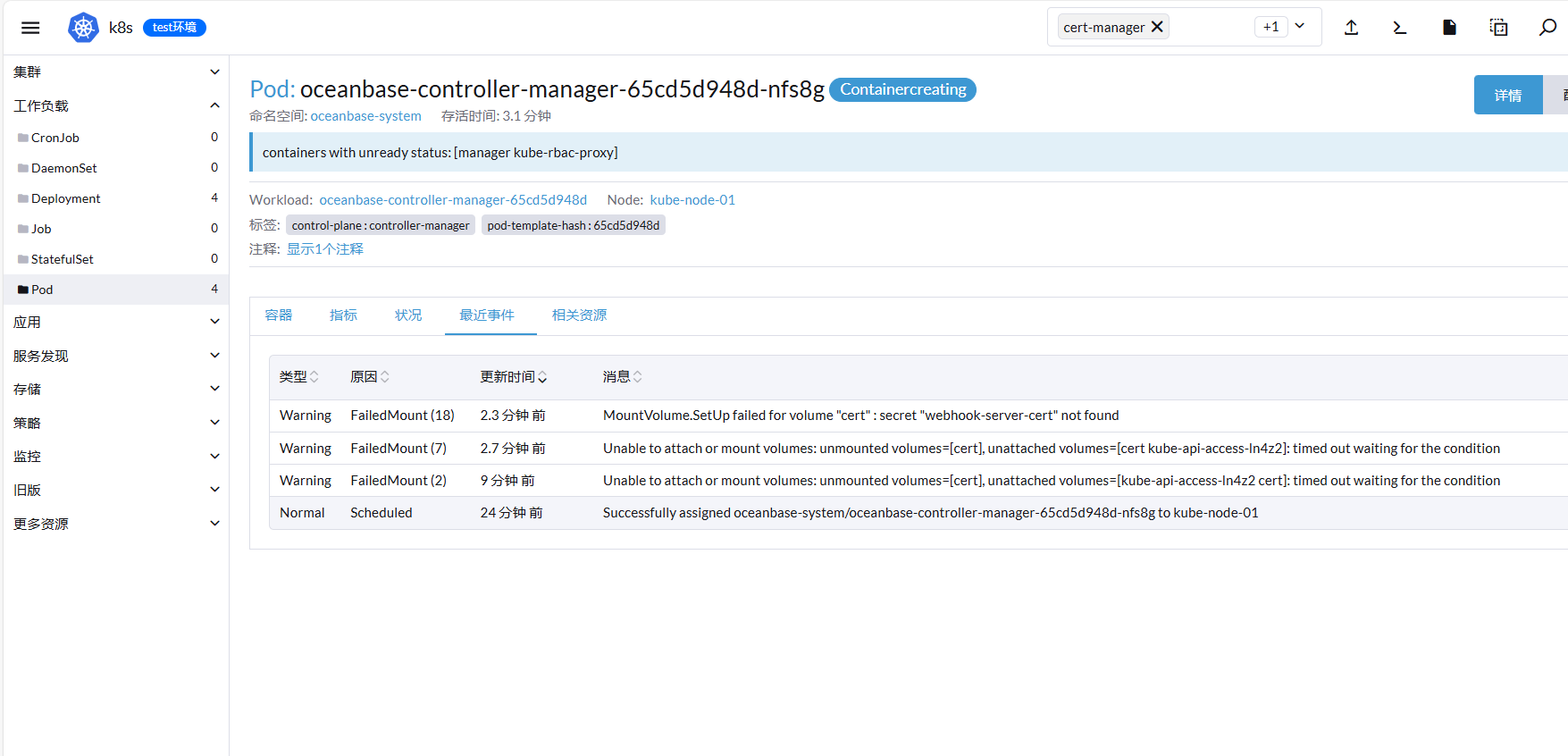

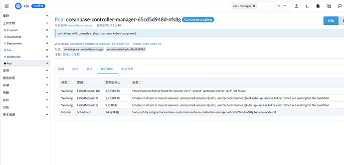

使用helm部署了ob-operator-2.3.0,但是pod启动时找不到secret webhook-server-cert
【问题描述】使用helm部署了ob-operator-2.3.0,但是pod启动时找不到secret webhook-server-cert,

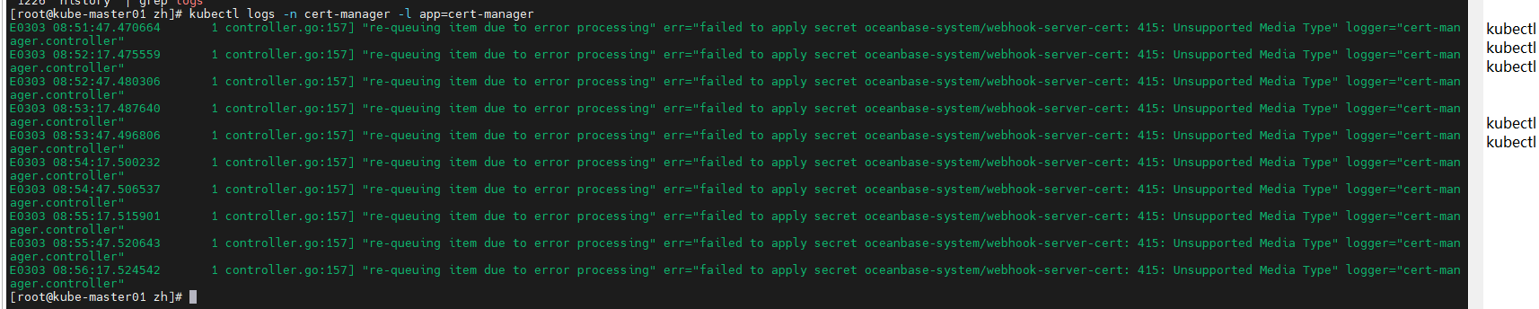

查看cert-manager日志报了这个
certificates状态为false
cert-manager 可以参考一下 https://github.com/oceanbase/ob-operator/blob/master/deploy/cert-manager.yaml,
麻烦提供一下现在在使用的 cert-manager 的版本信息,可以给我们提一个 issue,GitHub · Where software is built
我们看下能否复现一下。
