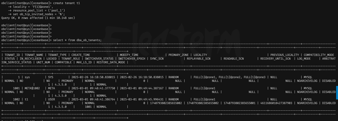

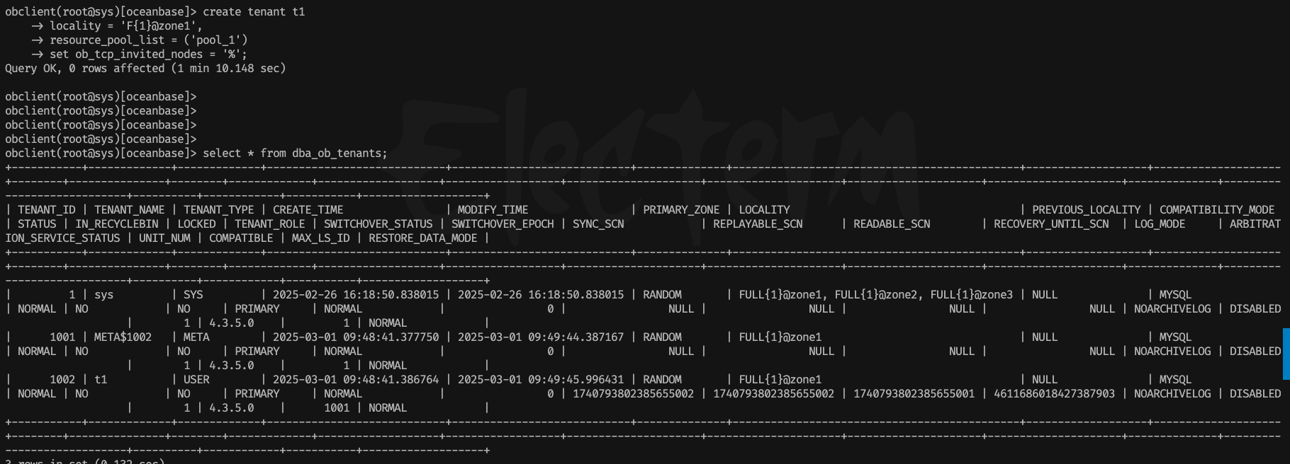

【复现路径】

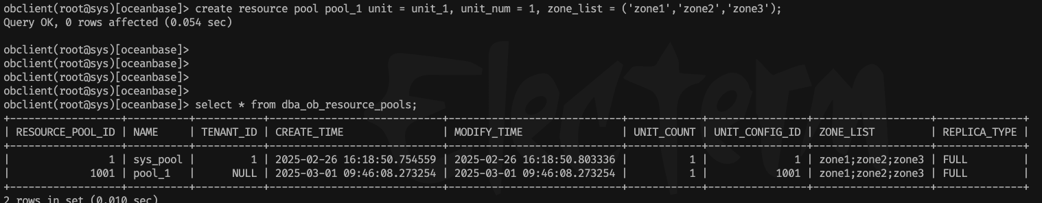

资源池创建:
租户创建:
可以看出租户在创建的时候没有指定primary zone 查询视图默认是random

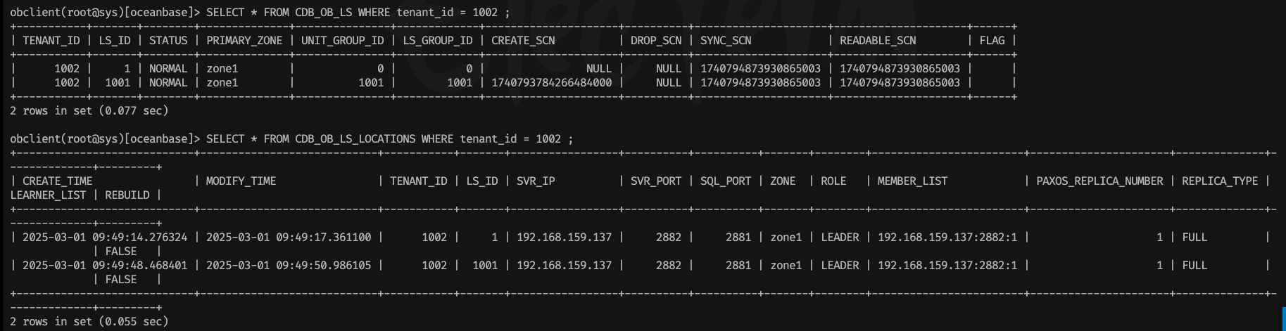

查询日志流数量和分布:
从日志流的数量看是一共生成了2个日志流,都是leader。

  4. 粒度太细也有缺陷,就是事务日志同步传输比较耗 CPU和内存资源,可能还有别的缺陷。总体上来说这个导致 OB V1/V2/V3 版本时单机部署对资源需求很大,单机性价比不高。 OBV4 重构了这一块设计。重构的思想简单描述就是将粒度又变粗一些,但是还是比租户实例层面更细。这时候的粒度是一批表。至于是哪一批表是OB自动调度的。OB 如果设置primary_zone(云上叫主可用区)为单zone,则这个粒度是租户所有业务表。 OB 为了管理方便把租户中的元数据表单独抽出来,这个粒度也叫 日志流。你把日志流理解为多副本的日志同步流 可能就好懂了。 所以 每个租户至少看到两个日志流,ls_id 分别为1和1001。如果没有业务表应该就没有 1001 的日志流。单副本OB 租户也有两个日志流就是这个道理。

感谢老师,那就理解了,培训材料的日志流描述应该指的是业务表,不算1号日志流,感谢
