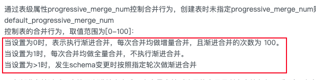

通过表级属性progressive_merge_num控制合并行为,创建表时未指定progressive_merge_num则被设置为default_progressive_merge_num
控制表的合并行为,取值范围为[0-100]:
当设置为0时,表示执行渐进合并,每次合并均做增量合并,且渐进合并的次数为 100。
当设置为1时,每次合并均做全量合并,不执行渐进合并。
当设置为>1时,发生schema变更时按照指定轮次做渐进合并
开启渐进合并以后,会按照渐进轮次完成一次全量合并(这里的意思是所有宏块都打开重写),但每轮合并,只会打开重写一部分,其余部分都是按增量合并的逻辑执行(即能重用的宏块就重用)。
举个例子,合并一共涉及100个宏块,渐进轮次100,第一轮合并第一个宏块必须打开重写(全量合并),其余99个宏块可以根据是否有修改来进行重用(增量合并),第二轮第二个宏块必须打开重写,其余99个宏块可以根据是否有修改来进行重用,以此类推。

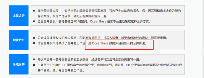

你看看这个三个数值的含义 你理解一下

可能存在,但是当前默认是做增量合并。这个一般情况下不会有人修改progressive_merge_num参数
