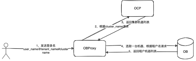

加入集群 同城三个机房 zone=id1 id2 id3 2-2-2集群架构
ODP这里的登录信息是 从ocp获取 集群机器列表。
当设置这个odp proxy_idc_name=id1, 选择的observer会 定位到id1 可用区吗?

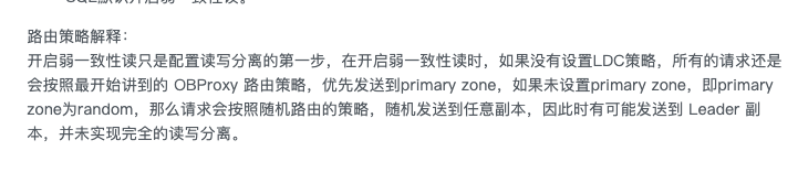

路由策略解释:
开启弱一致性读只是配置读写分离的第一步,在开启弱一致性读时,如果没有设置LDC策略,所有的请求还是会按照最开始讲到的 OBProxy 路由策略,优先发送到primary zone,如果未设置primary zone,即primary zone为random,那么请求会按照随机路由的策略,随机发送到任意副本,因此时有可能发送到 Leader 副本,并未实现完全的读写分离。

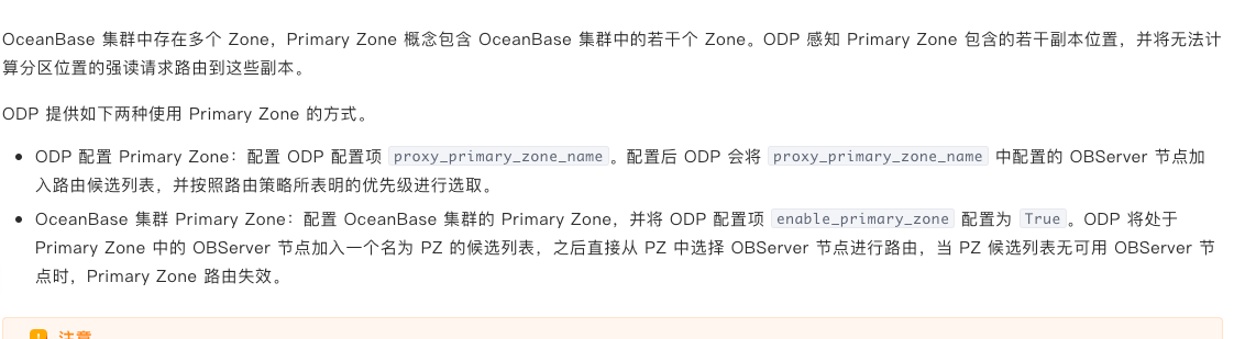

proxy_primary_zone_name 这个是配置强读路由的 文档给你了 有事例 自己可以看看
强读 Primary Zone 路由
https://www.oceanbase.com/docs/common-odp-doc-cn-1000000002024384

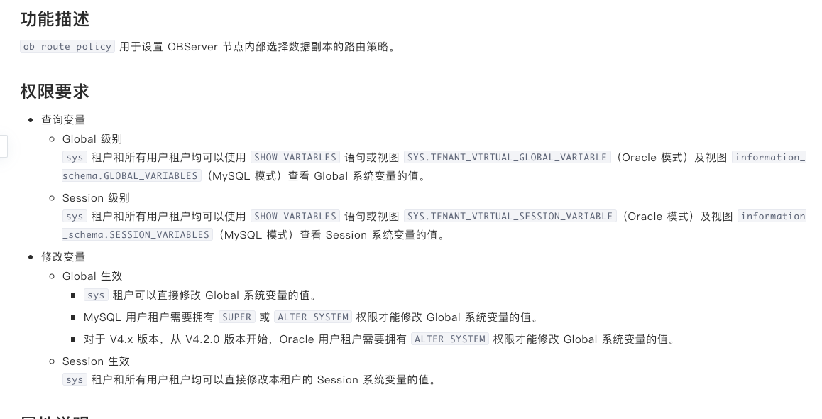

ob_route_policy
https://www.oceanbase.com/docs/common-oceanbase-database-cn-1000000002015958
