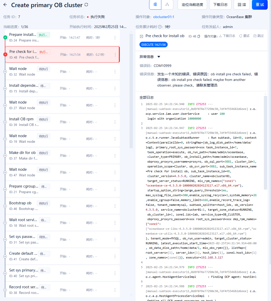

【问题描述】ocp部署好后,使用ocp云平台部署oceanbase报错如下
发一下 ocp部署集群的操作截图 ob版本号
预检查失败,这个机器之前部署过observer吗?

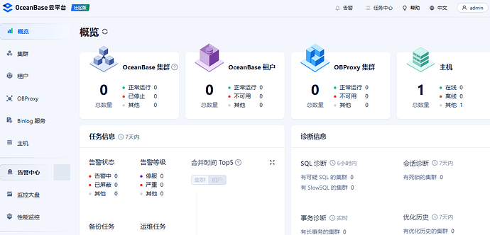

通过白屏部署好了ocp,部署链接:https://www.oceanbase.com/docs/common-ocp-1000000002078208。
现在需要用ocp部署单机ob,部署教程https://www.oceanbase.com/docs/common-oceanbase-database-cn-1000000002016073。但是创建集群后预检查失败了

问题原因
在ocp上添加主机的时候,会选择机房idc信息和region信息,这里添加的时候和实际ob集群中存储的信息不匹配,可能这个observer之前被其它ocp或者ocp-express接管过
解决方法及规避方式
一种方式是重新添加主机,指定和ob集群中记录的idc和region匹配;
查询ob集群中记录的idc和region信息:
SELECT * FROM oceanbase.DBA_OB_ZONES;
一种是直接修改ob集群中的idc和region信息,参考
https://www.oceanbase.com/docs/common-oceanbase-database-cn-1000000000218348
