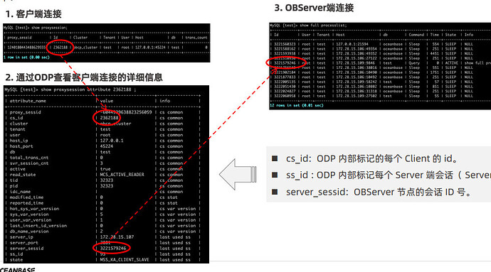

我贴图,你们的obcp 考试 材料 有问题吧 ?

为什么我的 connection_id 和show proxysession 的 id列值一样?

您把 我那个的 connection_id 和show proxysession 的 id列值一样. 这个正常不 ?

这个地方为什么不一样 ?

我找了研发 connection_id 和show proxysession 的 id列值一样 这个正常
如果通过obproxy,业务拿到的connection id 就是这个cs_id,业务需要根据id终止请求:kill query / kill connection 都是 proxy 提供的这个cs_id, 这个id 就是32位唯一的整数。
官方文档:
“cs_id 为 ODP 内部标记的每个 Client 的 id 号,connection_id 为整个 OceanBase 数据库标记的每个 Client 的 id 号。connection_id 通过 SELECT CONNECTION_ID(); 语句获取。”
官网的文档解释:
ODP作为反向代理,业务看到的ODP就是一个整体OceanBase 数据库。 ODP分配的connection_id,就是数据库client id。
那样的话。 show proxysession id 看到的 server_sessid 还会是 show processlist看到的数据库的id不??
文档解释的应该是observer 节点会话id * ID:进程的 ID,即当前会话的 Client Session ID,该 ID 是会话在客户端中的唯一标识。
如果是 observer的会话id ,那么是不是 应该使用 gv$ob_processlist 查询到才对呢 ???您试下能查询到不,我这查询不到
