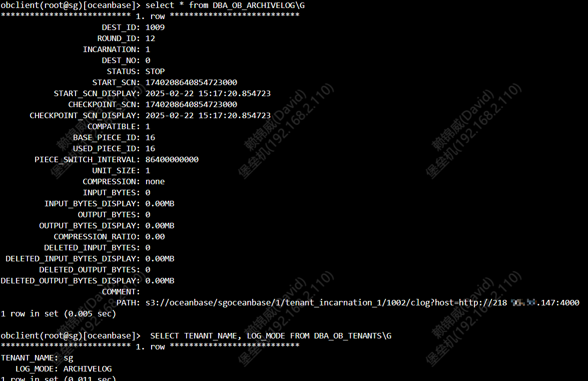

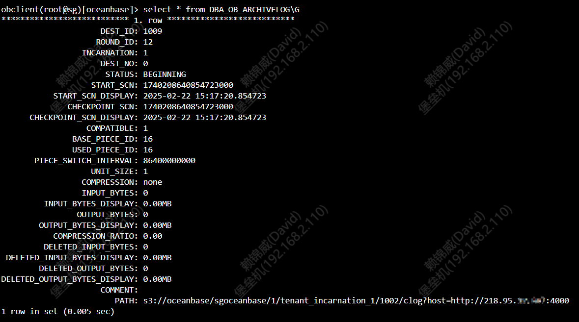

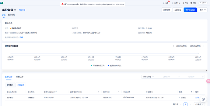

【问题描述】oceanbase 归档路径由nfs 变更为 s3 后,归档进度一直处于beginning 状态,一直没有进入doing 状态;如果是使用nfs 路径,则很快进入doing 状态;

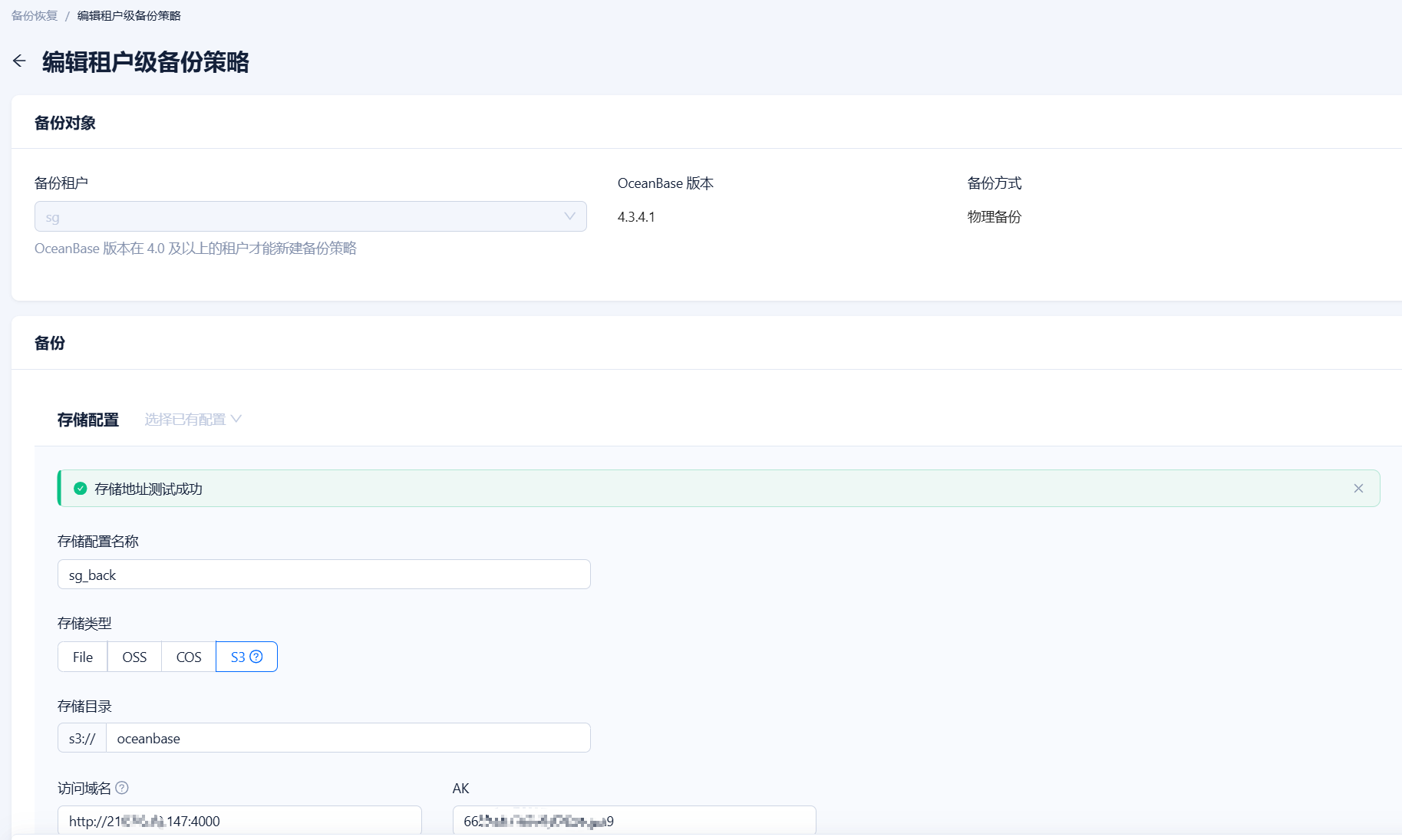

s3 是自建的minIO;通过OCP 配置的备份
烦请各位大佬帮忙看一下

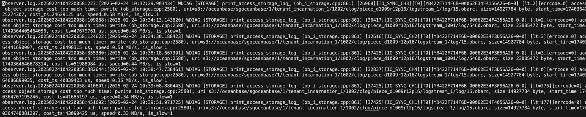

obs log 中有出现 push log failed(ret=-4012) 信息
对一些敏感信息做了脱敏处理(将host和ak/sk隐去了)
observer.log.gz (6.0 MB)

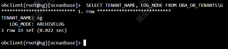

可以看到租户是处于归档状态

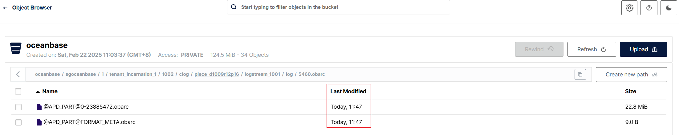

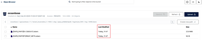

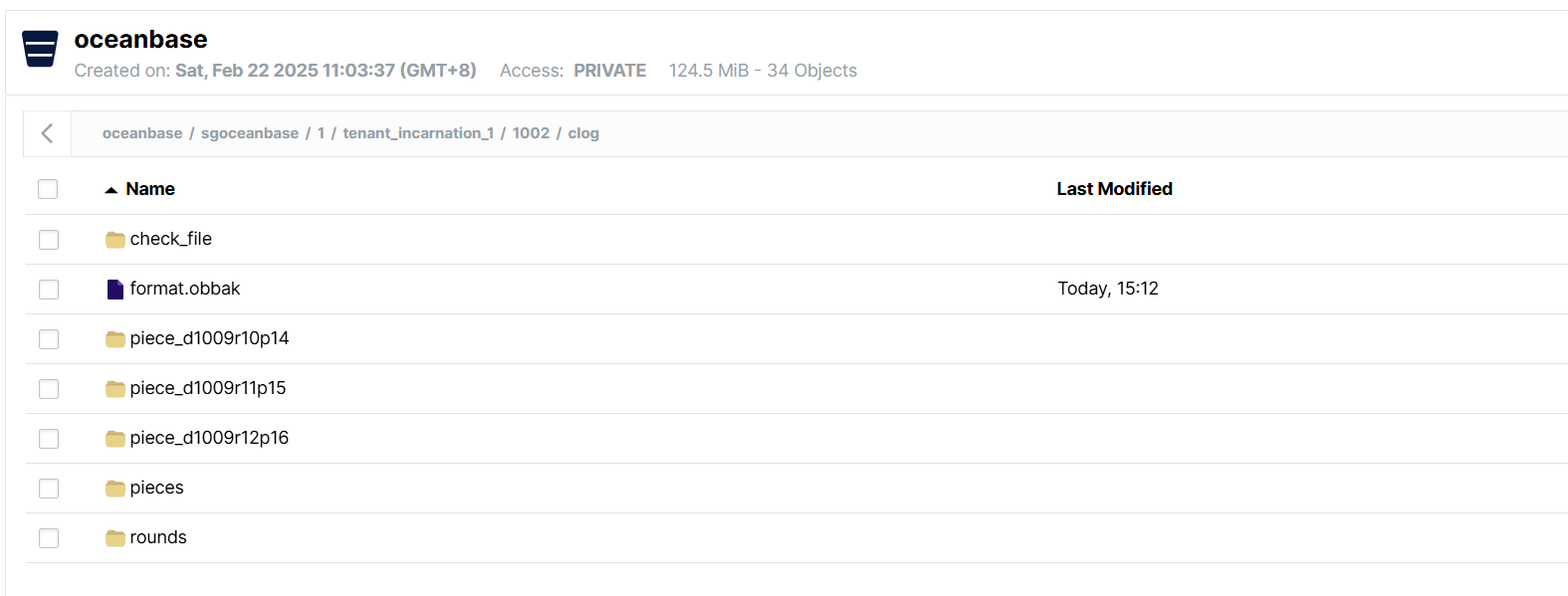

S3 有生成相应的文件

我看在minIO 上面有生成相关文件,文件修改时间戳也有持续在更新, 请问老师这个用户是指的minIO的用户还是OBS 的用户
我在黑屏执行了下面步骤之后,在ocp上配置了新的备份及归档策略
1.Alter system noarchivelog;
2.等2分钟
3.alter system set log_archive_dest= '';
4.alter system set data_backup_dest= '';

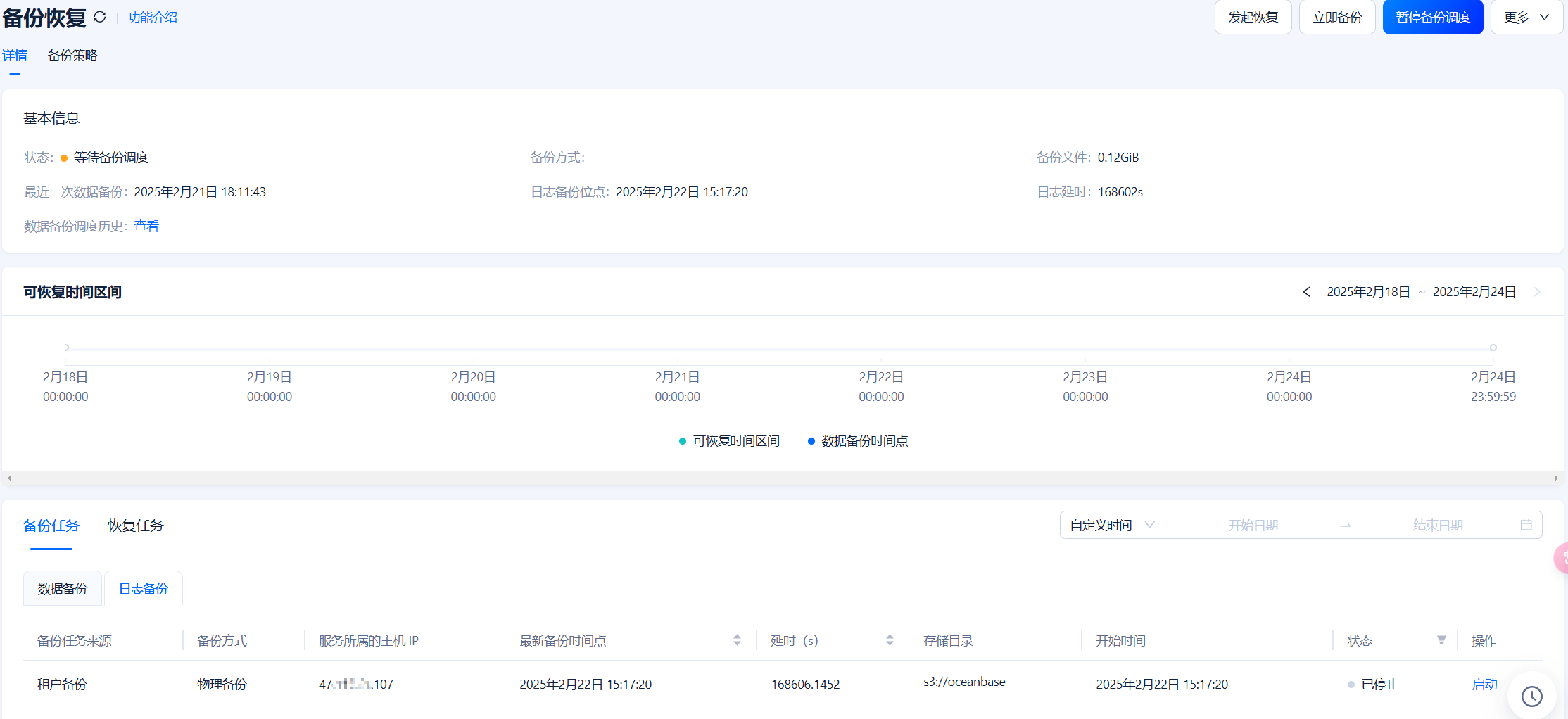

在黑屏查看已经处于归档模式,但是归档进度一直处于 STOP状态

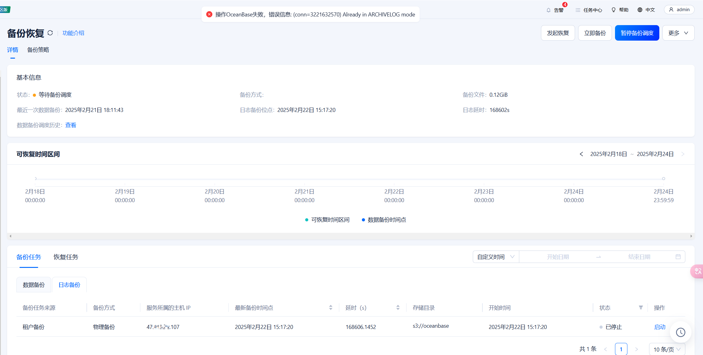

在ocp上启动日志备份看下
麻烦将文件压缩上传到这里,百度网盘我们打不开
压缩后,还是提示文件太大,超过文件大小限制(压缩后有100+M)
上午的时候点击启动提示 启动成功, 刚刚又重新点击了启动,提示已经处于归档模式

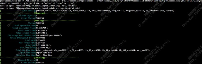

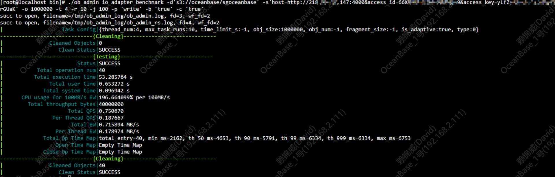

经压测及分析得出结论:s3的IO带宽不满足要求,IO带宽至少需要6MB
感谢 旭辉老师及各位老师的协助,经过排查是机房网络的问题,现在已经能够正常进行日志归档与数据备份
